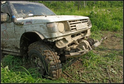

Re: КАК изволять засевших с помощью лебёдки?
Хм,..ankoll200 писал(а):Извеняюсь, не правильно сформулировал...
как правильно вытягивать мехлебедкой?...
Не совсем вопрос понял.
Алё! тема не "как лебедться",а как "не нужно лебедиться",ТИПА: ЛЕБЕДКА(электро) не алё.а ты жмёшь на кнопку смотки-Ец твоему мотору!
по мех лебедке:если тебя тащат на оной и штурман прозевал пенек перед мостом,то мост мона оставить на пеньке.....прикинь эвакуацию:)
зы всякая хрень ,типа стабов-оставляеться на пеньках и с помощью липездрических лебедок
не факт что мостМШУ писал(а): по мех лебедке:если тебя тащат на оной и штурман прозевал пенек перед мостом,то мост мона оставить на пеньке.....прикинь эвакуацию:)
а чё?распорные фффтулки на раме не были задействованы? иль крепились на шнягу крепления стокового бампера?
По идее штатное крепление от МИТСУ. Может ржа ? Или, как всегда, шпонка от Белаза
Вот Юра Жипер скоро уже проснется и все популярно объяснитМШУ писал(а):а чё?распорные фффтулки на раме не были задействованы? иль крепились на шнягу крепления стокового бампера?
Ни х... сибе
так бампер загнуло, к раме то механика крепица на 2х болтах, вырвет если упора спереди нет
а упор,типа исчо на 4 болтахpajero2вод писал(а):Ни х... сибетак бампер загнуло, к раме то механика крепица на 2х болтах, вырвет если упора спереди нет
Загнуло скорей всиго иво, сомневаюсь что он выдержит 2-3 тонны тяги, тимболее рычаг там приличный получается
Оторвало кусок рамы по сварке.МШУ писал(а):а чё?распорные фффтулки на раме не были задействованы? иль крепились на шнягу крепления стокового бампера?
Тут наслоилось несколько косяков как в подготовке, так и во время лебежения.
1.Был намотан 10мм стальной савеццкий трос. Раньше 8.5мм был предохранителем и рвался при перегрузке.
2.Был прайопан пень диаметром 40см, в который уперлась балка коробы.
3.Штурманом было прайопано начало смещения лебедки.
4.Я праигнарировал нехорошие звуки издаваемые редуктором лебедки.
Рискну предположить, что что тяга там была далеко за 5 тоннpajero2вод писал(а):Загнуло скорей всиго иво, сомневаюсь что он выдержит 2-3 тонны тяги, тимболее рычаг там приличный получается
Ну если кусок рамы порвало - то неменьше 5тон , ято думал машина нивошто не уперлась пузом
Про пень - вроде тонковатый какойто или опичатка?))))
Про нихорошие звуки - Чтото с лебеткой случилось или всё нормально?. Шпока дюбель или сверло?
1.Ачипятка -исправил.pajero2вод писал(а):Ну если кусок рамы порвало - то неменьше 5тон , ято думал машина нивошто не уперлась пузом![]()
2.Редуктор при перегрузке начинает скрежетать и выть - это сигнал того, что нужно помогать или блок.
3.Редуктор живой, порвало чугунную станину.
4.Савеццкий дюбель 4.5мм.
ftsyuri1@mail.ru
пендаля штурману-как мона проиметь пол метровый пень,упертый в траверсу?
На самом деле штурман не в пне виноват - я написал в чем. ::-):МШУ писал(а):пендаля штурману-как мона проиметь пол метровый пень,упертый в траверсу?
На фото не показаны главные моменты:
1.Морда авты задрана под углом 40-45гр и стоит на земляном холме.
2.Её туда стащило при боковом лебежении градусов 50.
3.Пень был под слоем земли этого холма - но прилебежении и буксовании его открыло.
4.Под машину заглядывала куча народу (зрительская точка), но машина висела на раме и
них не было видно.
5.Ошибки совершили оба и я и штурман. Уверен, если бы не зрительская точка, то сработали бы
по другому и не облажались.
Но зато народ развлекли по полной программе - обсуждений у костра и на форуме было.....
6.Было очень обидно - шли на 1-2-е место, взяли 20 точек из 26.
В итоге 6-еместо.
Слушай-точняк! я никогда над этим не задумывался,а точно(щаз в моске погонял):кепку на затылок и принимаешь нелепые позы для ракурсов...взрослые дядьки,а песня стараяЖипер писал(а): Уверен, если бы не зрительская точка, то сработали бы
ЗЫ если чёта к раме привариваешь-НИ В КОЕМ СЛУЧАЕ ПОПЕРЁК(вертикально),тока под 45 гр и желательно прерывисто,а не сплошным швом:)
