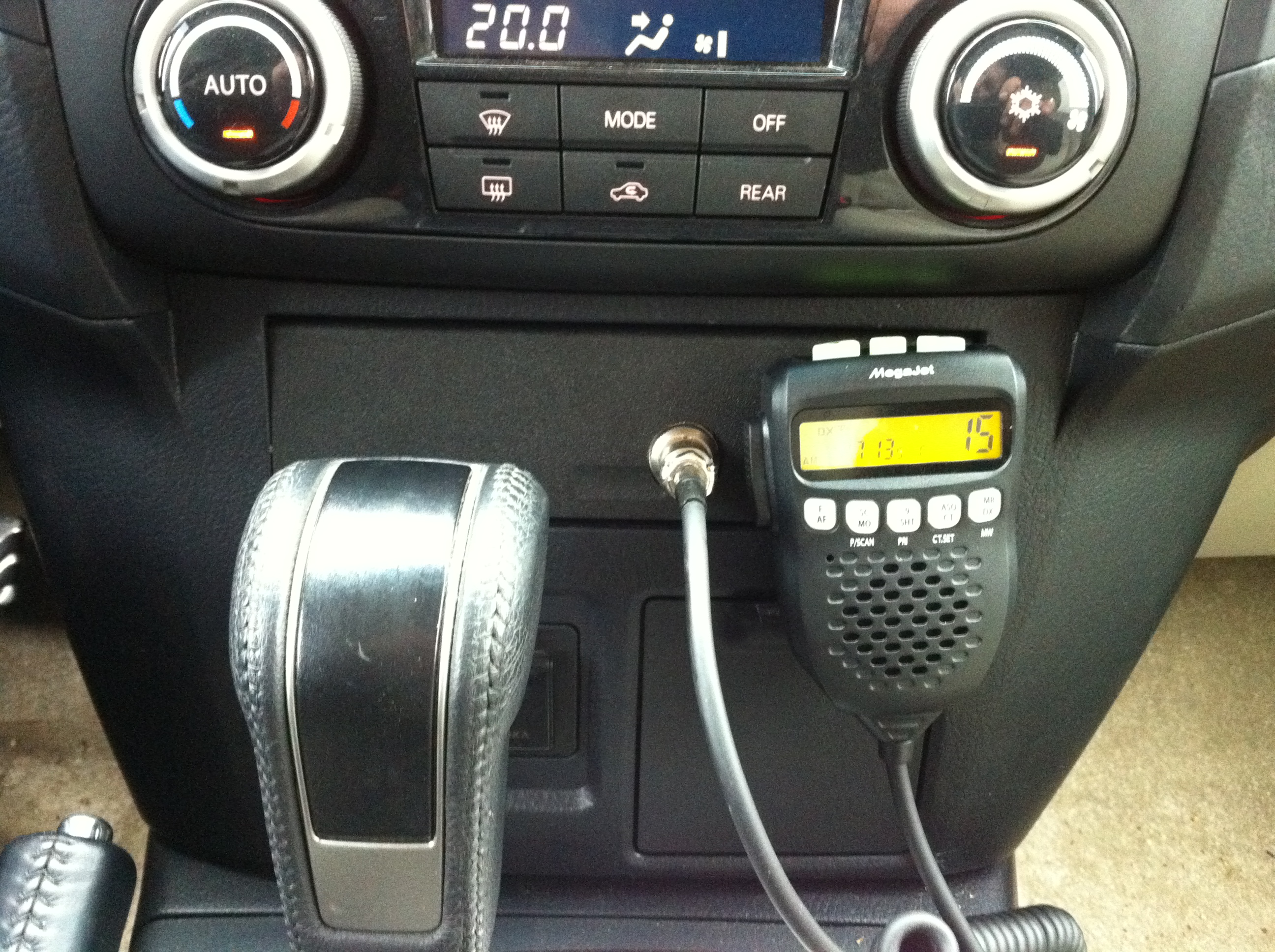

Re: СиБи радиостанция, куда поставить?

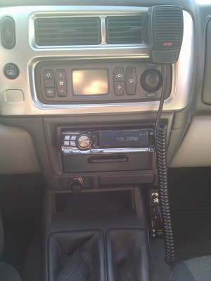

А я не стал мудрить сильно и что резать!
Место нашлось быстро, а главное по всем размерам он туда встал как говорится: "Ту и был!"
Получилось, на мой взгляд, очень даже не плохо, а главное удобно для использования!

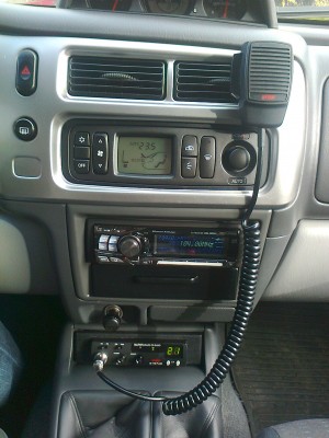

В Спорт можно вот так:

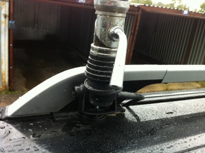

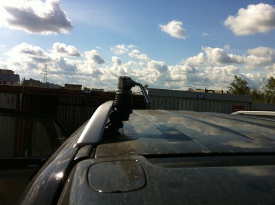

Приветствую! Так стоит у меня MegaJet MJ-555. Ранее там же была MegaJet MJ-600.
Приветствую! Пользуюсь меньше недели, пока нравится! Очень чувствительный микрофон, отвечать можно не снимая тангетку с держателя. Понравился динамик в тангетке, тоже удобно можно поднести прям к уху. Короче пока нравится. Посмотрим что будет дальше.Pedro писал(а):Привет!Sergei_Ha писал(а):Приветствую! Так стоит у меня MegaJet MJ-555. Ранее там же была MegaJet MJ-600.
а какой антеной пользуетесь?Sergei_Ha писал(а):Приветствую! Пользуюсь меньше недели, пока нравится! Очень чувствительный микрофон, отвечать можно не снимая тангетку с держателя. Понравился динамик в тангетке, тоже удобно можно поднести прям к уху. Короче пока нравится. Посмотрим что будет дальше.Pedro писал(а):Привет!Sergei_Ha писал(а):Приветствую! Так стоит у меня MegaJet MJ-555. Ранее там же была MegaJet MJ-600.

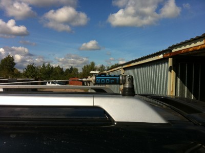

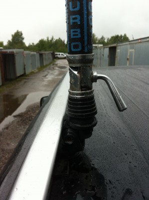

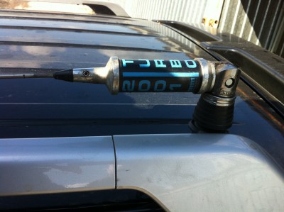

Антенна Lemm 2001 Turbo, установленна под заднее крепление рейлинга, сам крепёж подошёл под штатные отверстия, но отверстие под кабель всё-равно пришлось сверлить. Но если не знаешь, то фиг обнаружишь! Отверстие под резинкой, залито термоклеем, почти год катаюсь, течи нет.
Sergei_Ha
спасибо за информацию.
А в сложенном состоянии как смотриться? На сколько торчит выше рейлинга? А то у меня может в гараэ не заехать.4
Над рейлингом выступает на 7см.kroman писал(а):Sergei_Ha

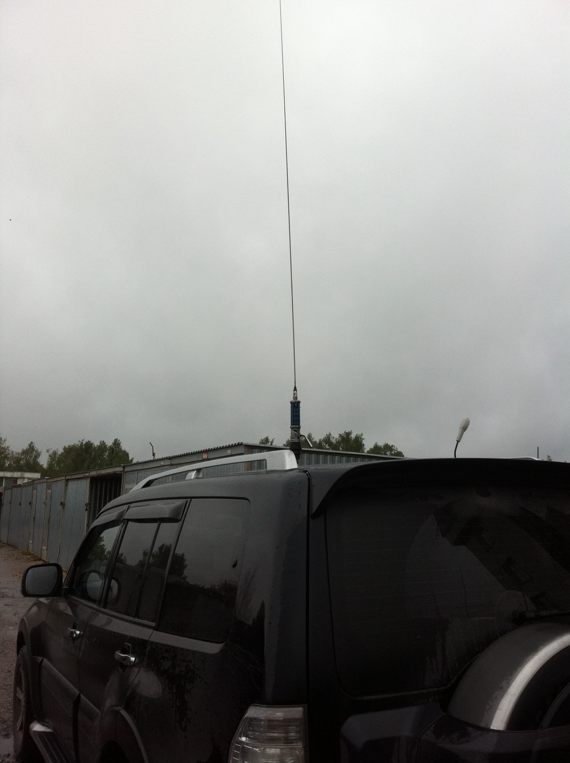

Извините если уже было
Вопрос ко всем у кого двухметровые антены на крыше не задевают за деревья ,низкие проезды и тд интерисует именно в городе или вы со сложенными ездите ?
Задевает, но не так все это страшно, главное к звуку при столкновение привыкнуть!BIZON500 писал(а):Извините если уже было
Складываю, когда заезжаю на мойку, в гараж, ну иногда и на крытый паркинг...
Пользуюсь Lemm 2001 Turbo

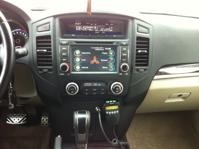

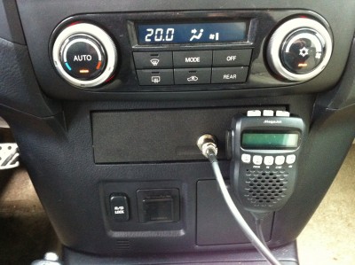

Поменял место установки своей рацейки!
Как было можно посмотреть чуть рашьше по времени в этой ветке
Смотрица теперь, как говорится: "Как тут и было"
P.S. заглушка взята от ВАЗ 2105 стоимостью 15 рублесов
Многовато, в гараж не заеду. У меня зазор от рейлинга сантиметра 2.Sergei_Ha писал(а):Над рейлингом выступает на 7см.kroman писал(а):Sergei_Ha
Може все таки магниткой обойтись?
