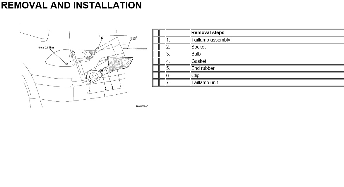

Как заменить задний внутренний фонарь? Который на двери.
Стукнул слегка. Где посмотреть мануал?

Вероятно тут http://www.pajero4x4.ru/bbs/phpBB2/view ... 2&t=103621Абузяров писал(а):Как заменить задний внутренний фонарь? Который на двери.

Чтото там мануала ремонтного нетуЮ.В. писал(а):Вероятно тут http://www.pajero4x4.ru/bbs/phpBB2/view ... 2&t=103621Абузяров писал(а):Как заменить задний внутренний фонарь? Который на двери.

Да что там менять,берёшь плоскую узкую отвёртку и через тряпочку с боку поддеваешь стёклышко.

Абузяров писал(а):Чтото там мануала ремонтного нетуЮ.В. писал(а):Вероятно тут http://www.pajero4x4.ru/bbs/phpBB2/view ... 2&t=103621Абузяров писал(а):Как заменить задний внутренний фонарь? Который на двери.

А я считал,что задний внутренний фонарь который на двери,это на боковой двери обшивки
