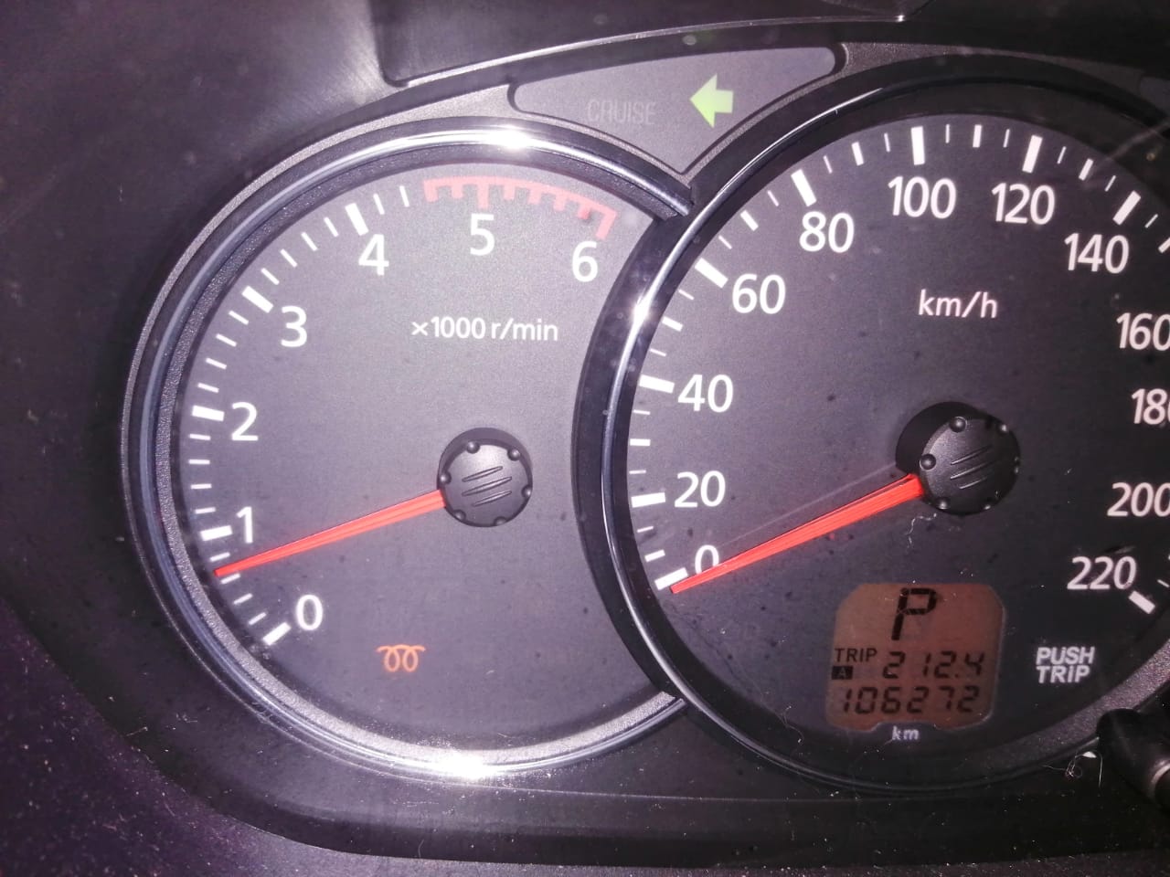

:*BRAVO*: Господа, подскажите, едет машина нормально, на ходу начинает моргать и загораеться вот эта спираль и всё на газ не реагирует. Глушишь, заводишь, всё тухнет, дальше едет, уже два раза так сегодня было, чё за нах?

Котяра877 писал(а)::*BRAVO*: Господа, подскажите, едет машина нормально, на ходу начинает моргать и загораеться вот эта спираль и всё на газ не реагирует. Глушишь, заводишь, всё тухнет, дальше едет, уже два раза так сегодня было, чё за нах?
Салярка нужна зимняя.

cergi123 писал(а): Салярка нужна зимняя.
По чему чек не загорелся тогда?
ХЗ. Не загорается он, может и фильтр подзабился, мне помогла зимнее дт. Если нужно было ехать без остановок, круиз-контроль помогает.

Котяра877 писал(а): загораеться вот эта спираль
Забит топливный фильтр. Либо фильтр меняй , либо температуру соляры повышай, либо более зимнее ДТ заливай! А может и всё в комплексе нужно!
Котяра877 писал(а): По чему чек не загорелся тогда?
Так с машиной то - всё в порядке! Несовместимость состояния фильтра и соляры в данных температурных условиях!

MAX68 писал(а): Так с машиной то - всё в порядке! Несовместимость состояния фильтра и соляры в данных температурных условиях!
У нас всего то -10 с натягом, с утра холоднее было, но тоже грешу на недостаточное давление в рампе, от забитости фильтра или запарафинился, салярка с тепловоза, ошибку фильтр пару раз выдавал, загорался чек, но до этого и в плюсовой температуре, потом сам потух.
Я на работе, жена ехала, завтра сам покатаюсь, понаблюдаю. Может фильтр поменяю, и салярки другой залью.
Как с фильтра фолу слить? на заведённой или заглушенной?

Котяра877 писал(а): Забит топливный фильтр. Либо фильтр меняй , либо температуру соляры повышай, либо более зимнее ДТ заливай! А может и всё в комплексе нужно!
По чему при загорании спирали пропадают обороты, падают до холостых, на педаль не реагирует. Аварийный режим?

Котяра877 писал(а): Может фильтр поменяю, и салярки другой залью.
Начать лучше с солярки, фильтр успеется, если уж зимнее ДТ не поможет!
Котяра877 писал(а): Как с фильтра фолу слить?
Не надо ничего сливать в Вашем случае! Само прокачается и растворит парафины в ТФ! Зимнее топливо вытеснит летнее и растворит забитость! Уж если и это не поможет - то смена ТФ.

Котяра877 писал(а): салярка с тепловоза
Ценник на форсунки не смущает? От тепловоза форсунки не подойдут, инфа проверенная.
Потому как холодно на улице.
Если бы непроходимость фильтра была при плюсовой температуре, загорелся бы чек.
А при минусе моргает спираль. Что кстати описано в руководстве по эксплуатации.
ПС Как зима вопросы повторяются......
Да защита топливной от голодания. (Отсутствия смазки)

Что вы со своим чеком пристали, думаете если что-то произойдёт обязательно чек загорится, не все завязано с чеком.
