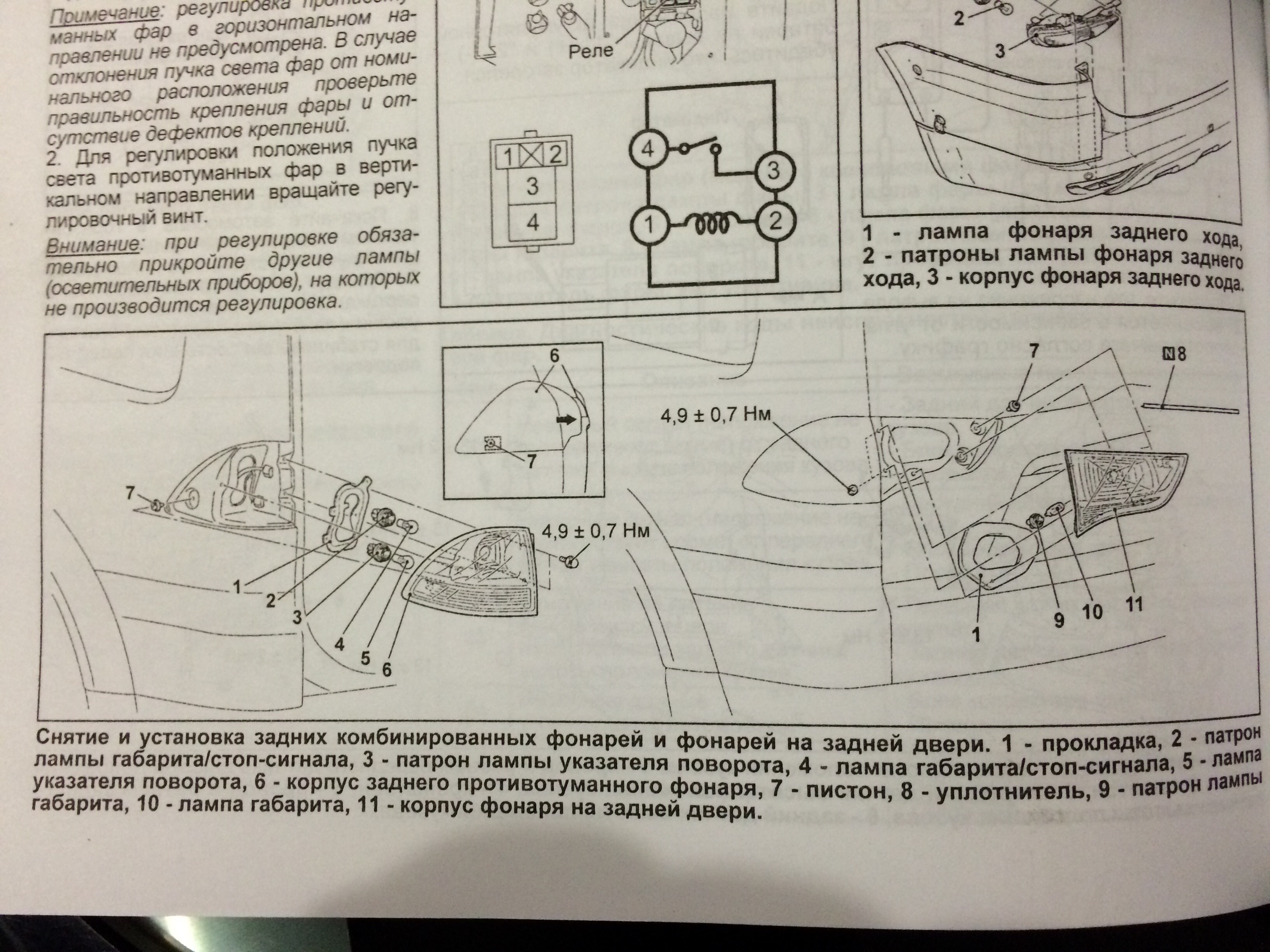

Абузяров писал(а):Как заменить задний внутренний фонарь? Который на двери.
Стукнул слегка. Где посмотреть мануал?
Попробую фотку кинуть
