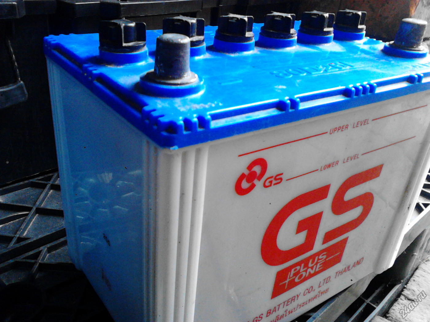

А у меня МПС 2 был таец с GS
чисто 80D26, без всяких А/ч. 9 лет отслужил и сними продал. И на МПС 3 тоже таец, такие же стоят ::-P: .

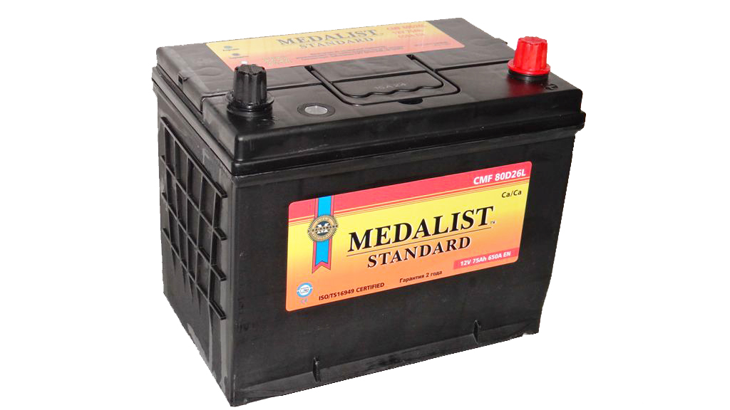

Если Тотачи вызывает вопросы, то чем Вам стандартный Медалист не понравился?!

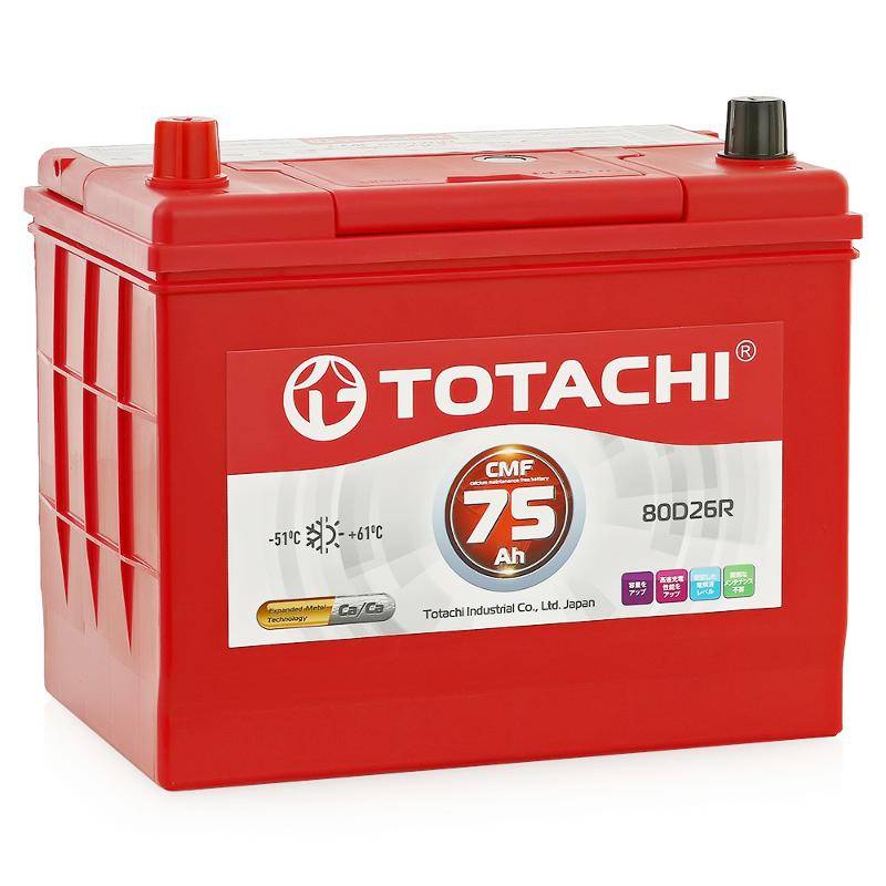

VAZ писал(а): но никак не может быть аккум с индексом 80 одновременно и 68/582 и 75/650.
Я Тотачи вообще не воспринимаю серьёзно, это какой-то юмористический фейк. Как Вам эта картинка:
https://www.totachi.ru/catalog/batterie ... ah_korean/
Сравниваем с Вашей картинкой собрата. Тот же корпус, тот же JIS-овский энергоиндекс, а ёмкость уже 70 АЧ и это не ошибка! Оба представлены на их сайте:
https://www.totachi.ru/catalog/batterie ... ornye_akb/
Обратите внимание и "холодный ток" указан диапазоном, а не конкретным числом! Что с них взять?!
