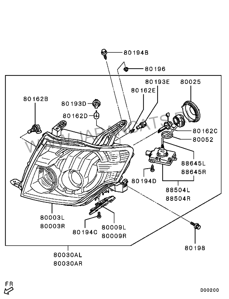

Насколько я помню, добраться до штатного блока розжига, расположенного под фарой, можно не демонтируя фару, а просто отогнув передний брызговик. Я этим не заморачивался, но помню,что руками и глазом
спокойно добирался до этого блока, именно отогнув подкрылок. При этом колеса лучше повернуть максимально в сторону,чтоб удобнее было там работать.

А снизу? Через отогнутый передний брызговик к разъему никак не подлезть, чтоль?

Там фары можно перетряхнуть/почистить, совместно продумать и воплотить заглушку на место блока розжига, база хорошая, руки тоже (проверенно на личном опыте) и реглоскоп у него есть.

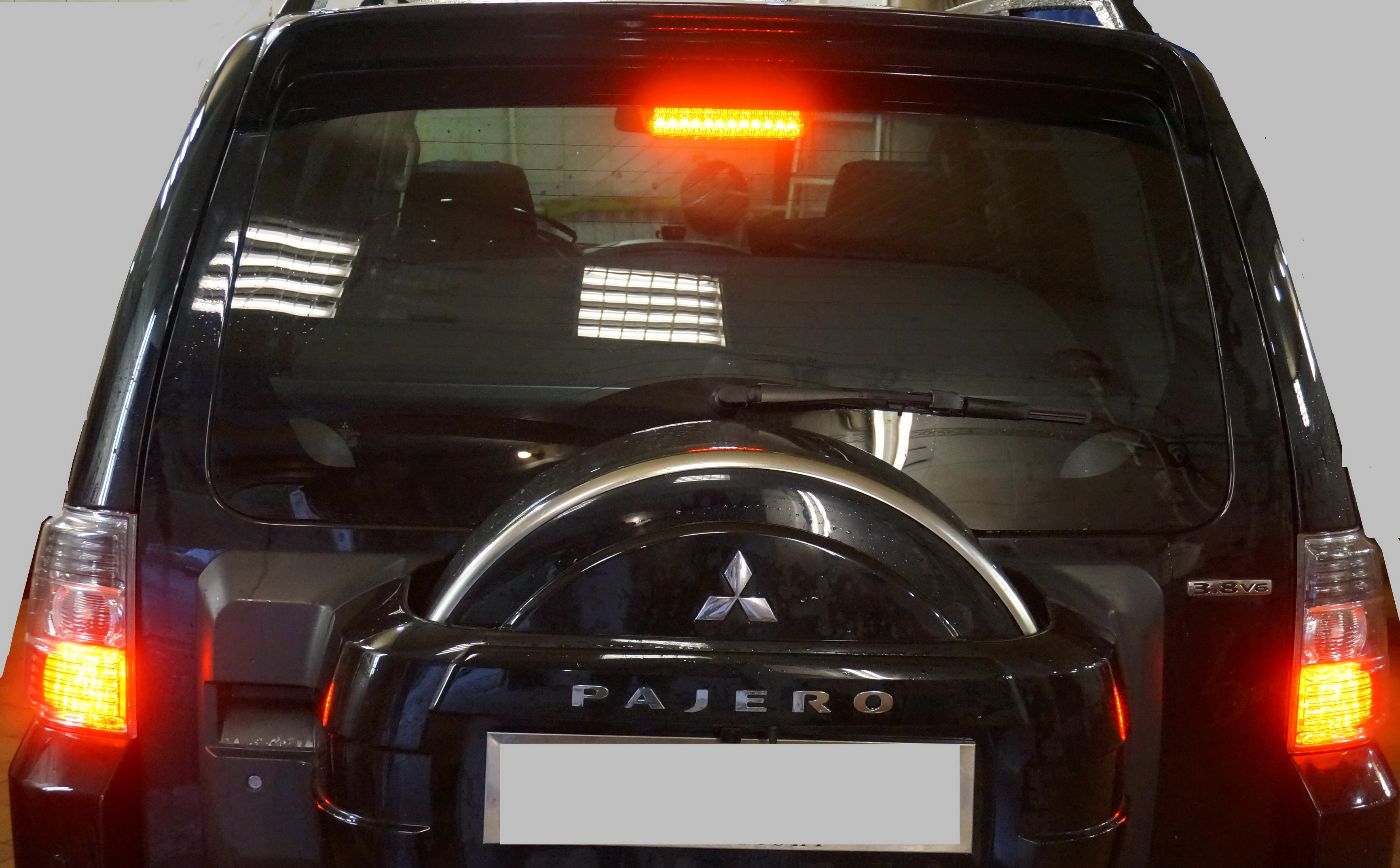

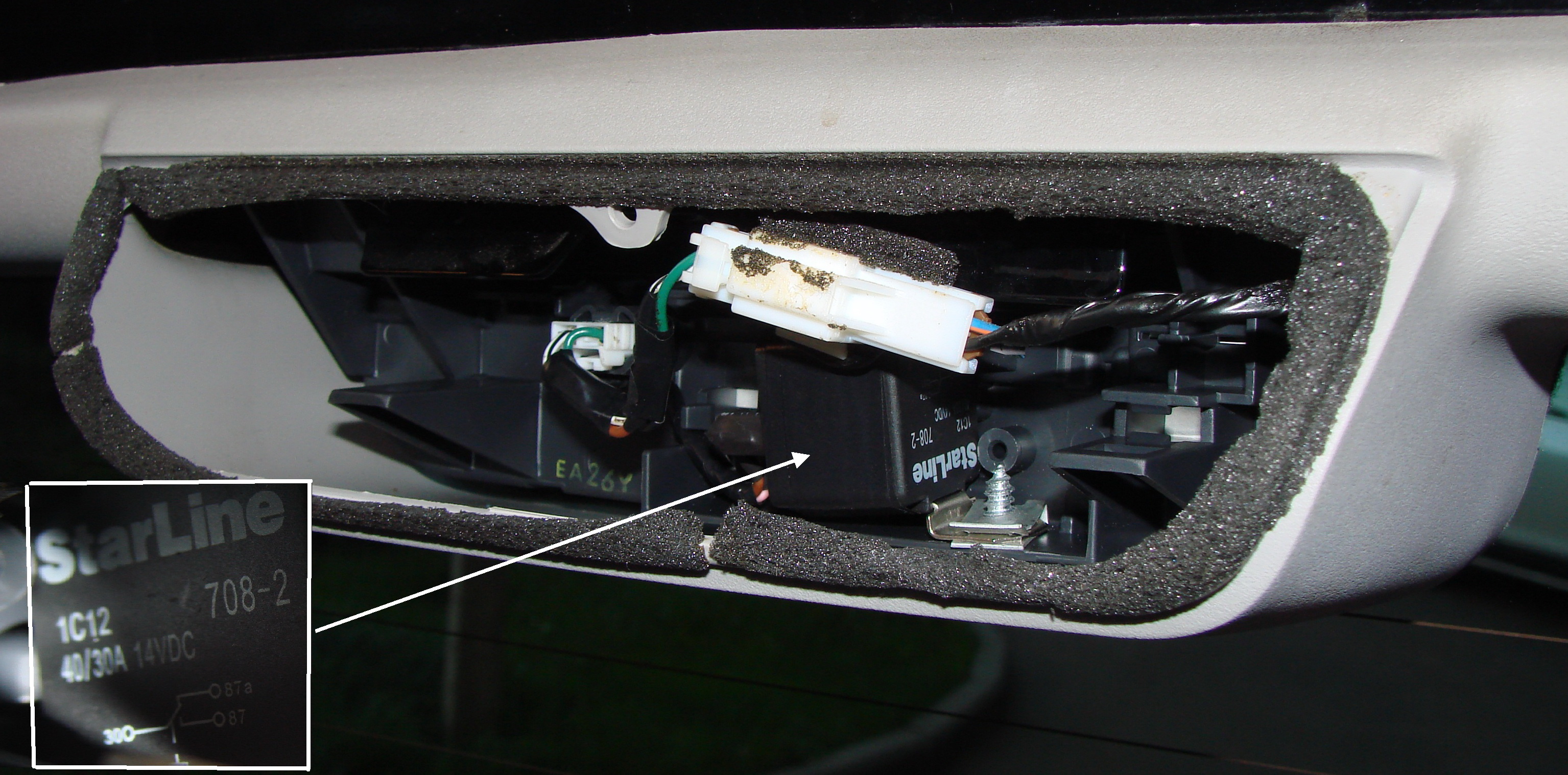

По LED-балке в доп.стоп пятой двери (MR 490839), установленной мной в середине июля, писал ТУТ
Через 350км пробега выскочила "гирлянда" на приборке, пришлось доработать напильником паяльником
Замечательно встало туда реле, оказавшееся под рукой у мастера. Контактную группу он удалил, релюха не щелкает.
Во включенном состоянии продержали перед установкой на место минут 30 - нагрева нет практически.
Теперь, думаю (надеюсь) - все
Кстати, светит так:

Чтобы установить новую лампу, надо вытащить высоковольтный провод (могу ошибиться - игнитор, вроде). Этот провод выходит из блока розжига внутрь герметичного отсека фары. Для этого надо снять сам блок (он на трех саморезах внизу фары), открыть защелку, и аккуратно вытащить провода через резинку. Их там несколько, типа прокладок. Поскольку, если выкинуть блок, то останется большая дыра, блок, со всеми резинками, вставляется обратно. Можно, конечно, что-то придумать, но смысла для себя я не увидел (блоков на продаже море любых). Заодно и возможность отката назад. И, если этим заниматься, то, конечно, только цветовая 4300K. 6000К - синевы больше, а это, так называемый "шум", а не свет. В плохую погоду работает хуже.
Снятие головных фар можно найти на драйве по поиску "Покрасил фары в черный цвет". Там очень подробная фотосессия процесса поиска четвертого болта головной фары: отгибание подкрылков, отгибание расширителей передних арок и проч.
