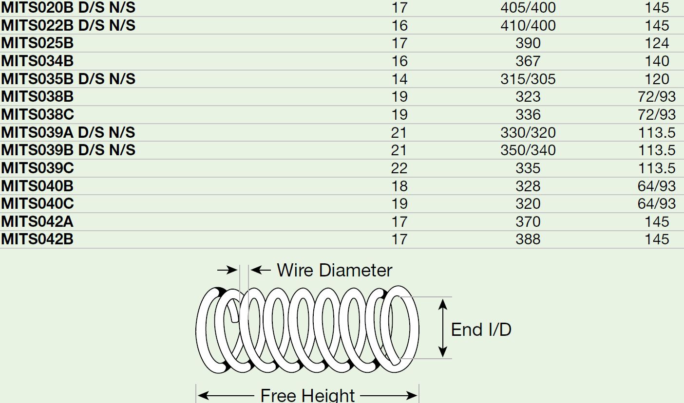

Delika379 писал(а):Ну почему же? У меня как раз лифт 2". Очень даже комфортно. Хотя повторюсь в который раз. Комфорт для каждого свой ::-D:
А какие из этих пружин Вы используете?
И как с развалом-норма?

vector-n писал(а): А какие из этих пружин Вы используете? И как с развалом-норма?
MITS039B и MITS038B

Delika379 писал(а):
DenVer писал(а):ИМХО будет не так эффективно
Я же сказал, что будет не так эффективно, а не то что совсем работать не будет.
Считаю, что под такой комплект, нужны самые мягкие пружины, а сужу по своему опыту владения лексусом с гидроподвеской. Суть в принципе та же, регулируемое давление в амортизаторах. Только здесь воздух, а в лексусе жидкость, в лексусе чуть сложнее и умнее, но суть в том, что на машинах с гидроподвеской в основном работают амортизаторы, пружины там тонюхонькие и слабенькие, прожимаются руками. Вот так они выглядят
При установке самых мягких пружин поймете, на сколько мягким может быть ваш авто, жесткие пружины будут сдерживать. А для того, что бы поднять авто и получить мягким, считаю лучше на самые мягкие пружины установить проставки, будет верным решением.

DenVer писал(а):. А для того, что бы поднять авто и получить мягким, считаю лучше на самые мягкие пружины установить проставки, будет верным решением.
В корне неверное решение. При вашем раскладе будете иметь межвитковый пробой пружины и далее поломки ее.
