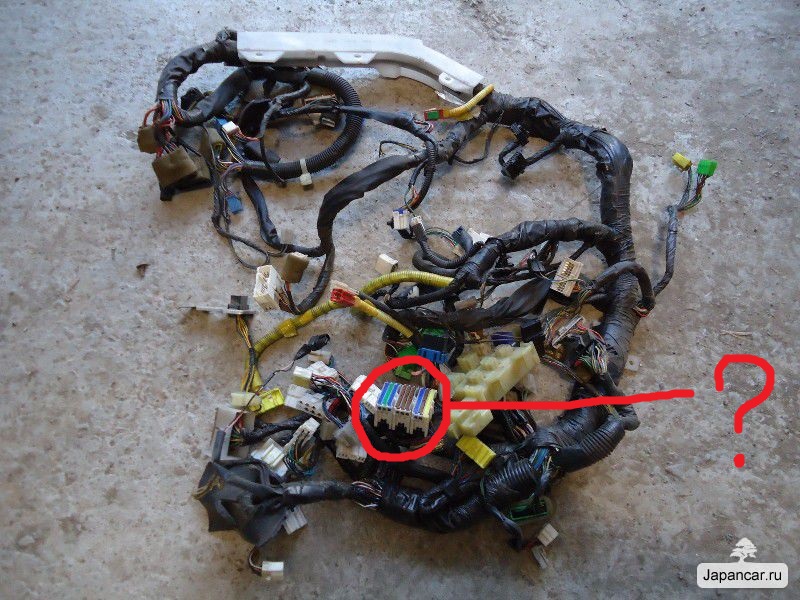

Здравствуйте, подскажите кто может, что за разъёмы на фото с перемычками, находятся под рулём за колодкой предохранителей, выдернул одну после этого двигатель ка-кто по другому стал работать, сначала даже заглох, потом вроде нормально стало, прогревочные обороты меньше стали.
6G72 12кл. 94г.
6G72 12кл. 94г.
