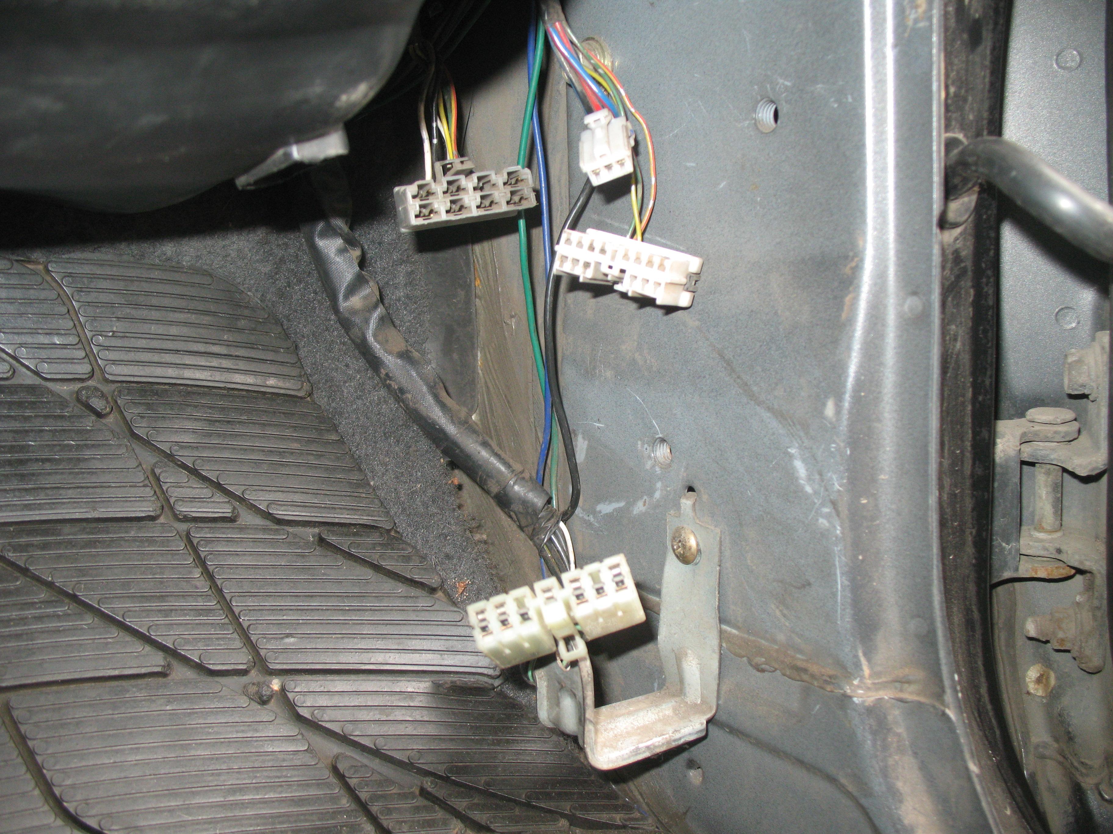

Здрасьте! на второй день добил 51 страницу, как читал года два назад ни чего не изменилось.И так по порядку приобрел по случаю авто 1993г 4д56 на коленях.было не до свечей, вместо релюх стояли втягивающие с класики и кнопка, свечи были заводские но не рабочии, блок управления отсутствовал. поставил какието 12 в.свечи самые дешевые и Ездил себе не парился в любой мороз на кнопку досчитаеш до 20 и в путь. но с обрастанием авто жирком захотелось сбелать лялю,приобрел по совету друзей тут выступавших, родные свечи, родные релюхи одна под винт 12\1\ и вторая под штекер 12\2\ вопрос ко всем иммеющим опыт и праздно блуждающим:
судя по фото какой должен быть блок управления ВИН JMB0NV440PJ310726, коса под два реле с синими и черными колпачками.
у чела есть блок MD 112305(K8T75972),или какую искать? по вину бьется MD 050217,и не очень дорогое. Уважаемые джентелемэны, помогите развеять сомненья т.к.в блок MD 112305(K8T75972)мой разьем подходит один в один,но включать боязно (за чужой блок и за дорогущие свещки), видел еще длоки с двумя штекерами, что за фишки у меня ладу не дам.Оба блока в экзисте бьются на мой авто с двумя реле.
Господа, кто понимет помогите селянину.
еле свечей.jpg (36.06 КБ) 3888 просмотров
свеча накала.jpg (19.47 КБ) 3888 просмотров

Ой, ой, Ей. боюсь,боюсь. а как же:
Серега Сахалин писал(а): Упр. аппарат, время накаливания свечи KZO MIT MD 112305 (KZO - Холодные зоны)
подскажите, а что за провода на фоте
(KZO - Холодные зоны) думаю, это для Японии холодные.
http://terravision.ru/country/view/370/3
"...Зимы на севере довольно холодные. Средняя температура января на острове Хоккайдо минус 10°...."
Если у тебя пределах стоянки машины есть 220v попробуй вот это:
http://www.pajero4x4.ru/bbs/phpBB2/view ... 62&t=62375
сама система не дорогая, 10 метровый дополнительный кабель лучше взять дополнительно этой-же фирмы.
по проводам, лучше обратись к квалифицированному электрику на месте.
