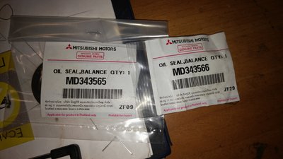

Может это наша дружба с Китаем так боком выходит? Они ведь абсолютно всё подделывают, а с нашим валютным курсом, дешевый оригинал очень заманчив для перекупов. :*SCRATCH*:
Это я к тому, что несмотря на оригинальные наклейки, всё может быть просто Китаем.
Даже на заводе в Калуге, теоретически могут ставить контрафакт и даже не знать этого...

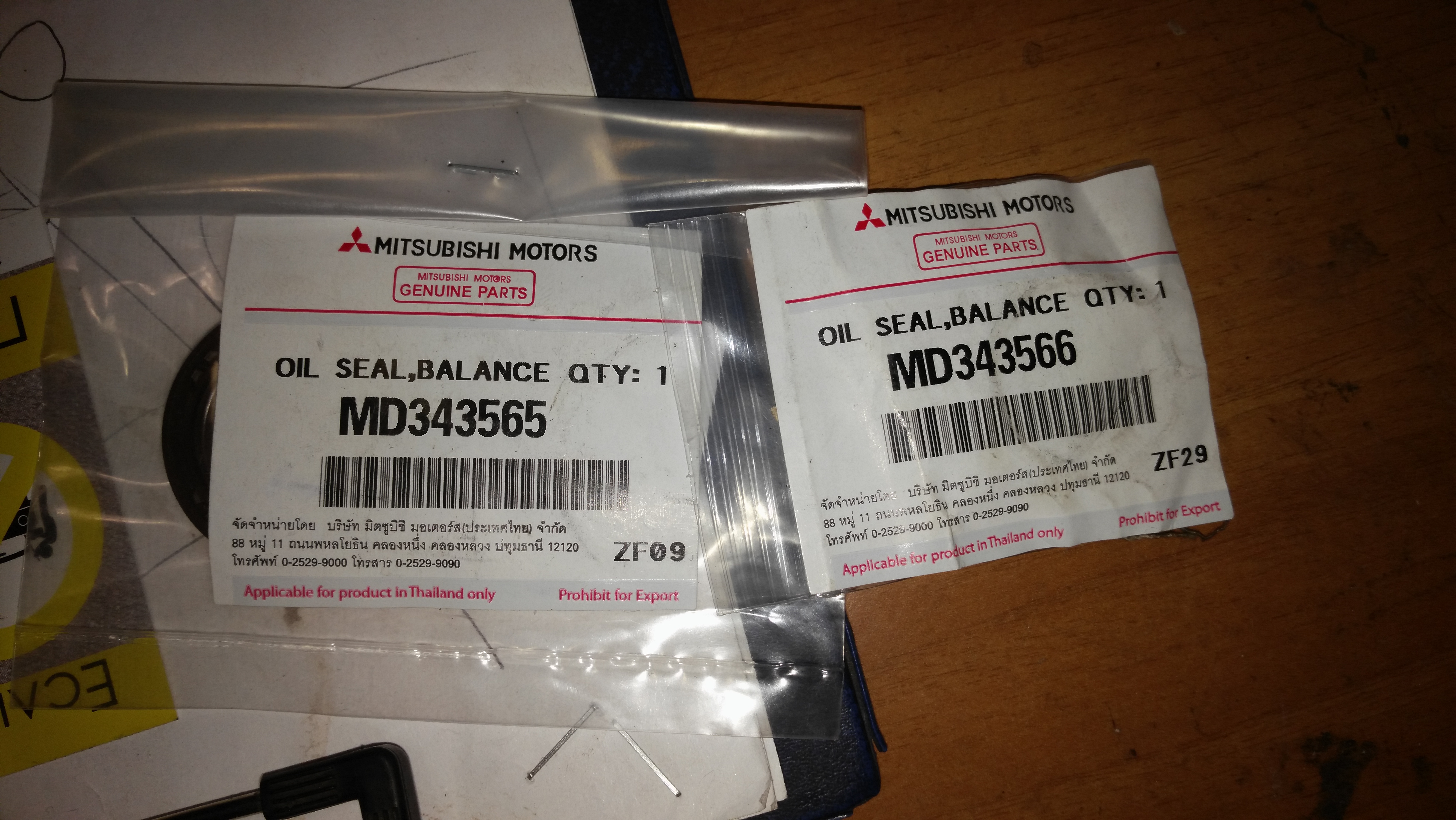

Причём тут контрафакт если красным по белому написано: "Продукт подходящий только для Таиланда. К экспорту запрещён." Что ещё надо написать, чтобы стало понятнее?!?

Точно так и есть. Это как и колодки наши Для европы и не для европы. там правда больше экологические требования но все же.

из 4-х купленных ранее сальников ГРМ и балансиров два "тайских" - Константин любезно предложил поменять, перезаказал "обычные"
