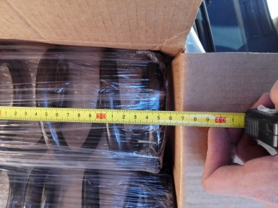

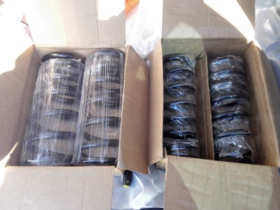

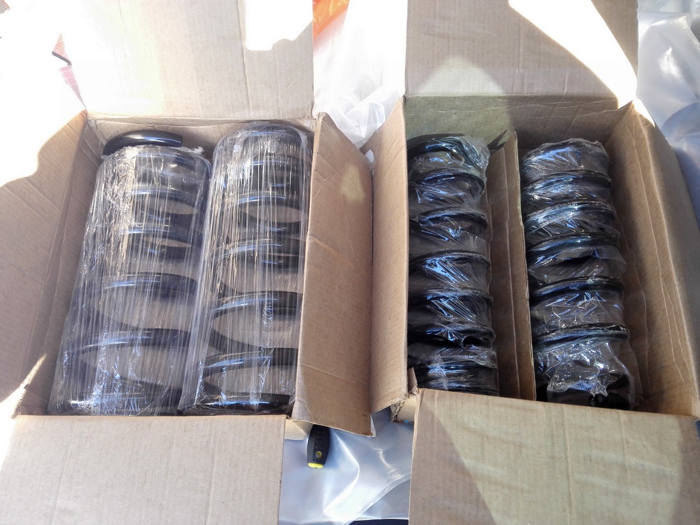

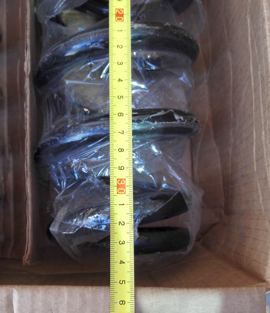

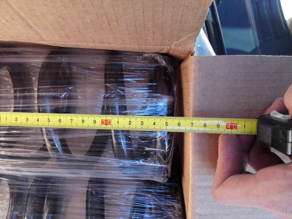

Re: пружины Влада, 1" Комфорт
Звонил в Питер, вроде того, даvector-n писал(а): Видимо, пересорт по пружинам.
Только если примнутся быстро и сильно... хотя не похоже на это)vector-n писал(а): Дифферент на нос в 20мм лучше сохранять (или ставить авто в горизонт), а он у Вас на корму.
В ближайший день-два сделаю. На перед верну штатные. Эти на возврат/обмен. С задними не решил еще. Как бы понять, улучшится ли подвеска после схода/развала и новых передних пружин.vector-n писал(а): Как развал/схождение?
Что изменилось по ощущениям после установки пружин Влада.vector-n писал(а): А насчет "изменило" - это что за вопрос?
Я поездил по кочкам/ямкам (пустая машина). Улучшений не отметил. По передним пружинам жестче/резче/грязнее. По задним вроде как было. На 90-100 руль резче, подвеска другая, но не мягче точно.
На nmps все отлично было сразу после замены.
Приветствую
То-же самое делаете в разделе троек. Там инфы поменее, но тоже есть.
На Драйв 2.ру тже операцию можно повторить.
И получите гарантированную "информационную истерику": куча отзывов абсолютно полярных: от щенячего восторга до полного отрицания.
Решать все равно Вам.
Заодно и покумекать нехудо, как сделать "мягче" (если оно надо).
"И у старухи бывает...прореха"(с)haro писал(а):Звонил в Питер, вроде того, да...vector-n писал(а): ...пересорт по пружинам.
Дифферент предусмотрен для компенсации загрузки. Насчет "промнутся" - это вряд-ли.haro писал(а):...Только если примнутся быстро и сильно...
Путаюсь я в Ваших вопросах. Как может "улучшится" подвеска от регулировки развала? Устойчивость курсовая, управляемость, равномерность износа резины - это "да". А что еще развалом улучшишь?haro писал(а):...Как бы понять, улучшится ли подвеска после схода/развала и новых передних пружин...
В "поиске" выбираете раздел четверок, и ищете по набору слов: пружины Влад Питер, горячекатанные пружины, Vladsprings, прогрессивные пружины и т.д. и т.п. Чтиво на пару дней обеспеченно.haro писал(а):...Что изменилось по ощущениям после установки пружин Влада...
Пока выводы делать Вы не можете-пружины у Вас из разных комплектов. Измерьте свободную длину пружин (без нагрузки), диаметр прутка и количество витков, отпишитесь тут (с фото, рулетками и т.п.) и попробуем прикинуть, что за "компот" Вам прислали.haro писал(а):...Я поездил по кочкам/ямкам (пустая машина). Улучшений не отметил. По передним пружинам жестче/резче/грязнее. По задним вроде как было. На 90-100 руль резче, подвеска другая, но не мягче точно...

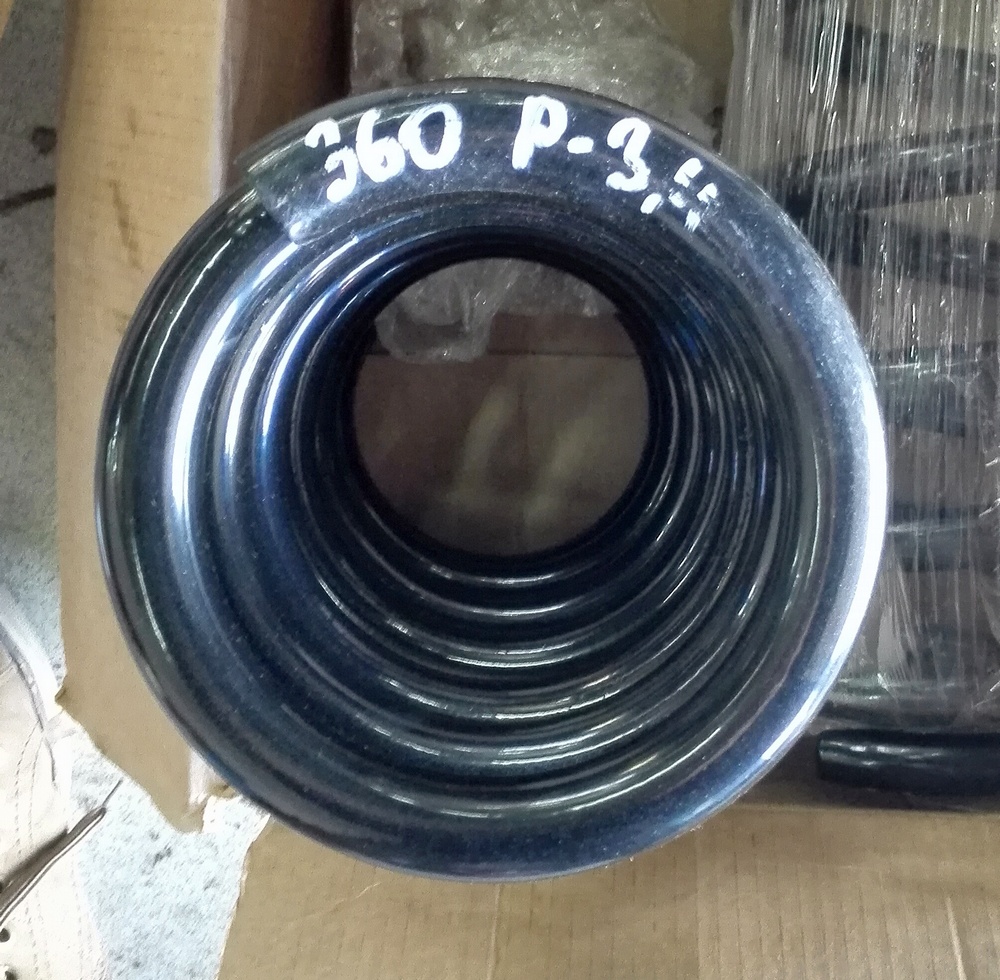

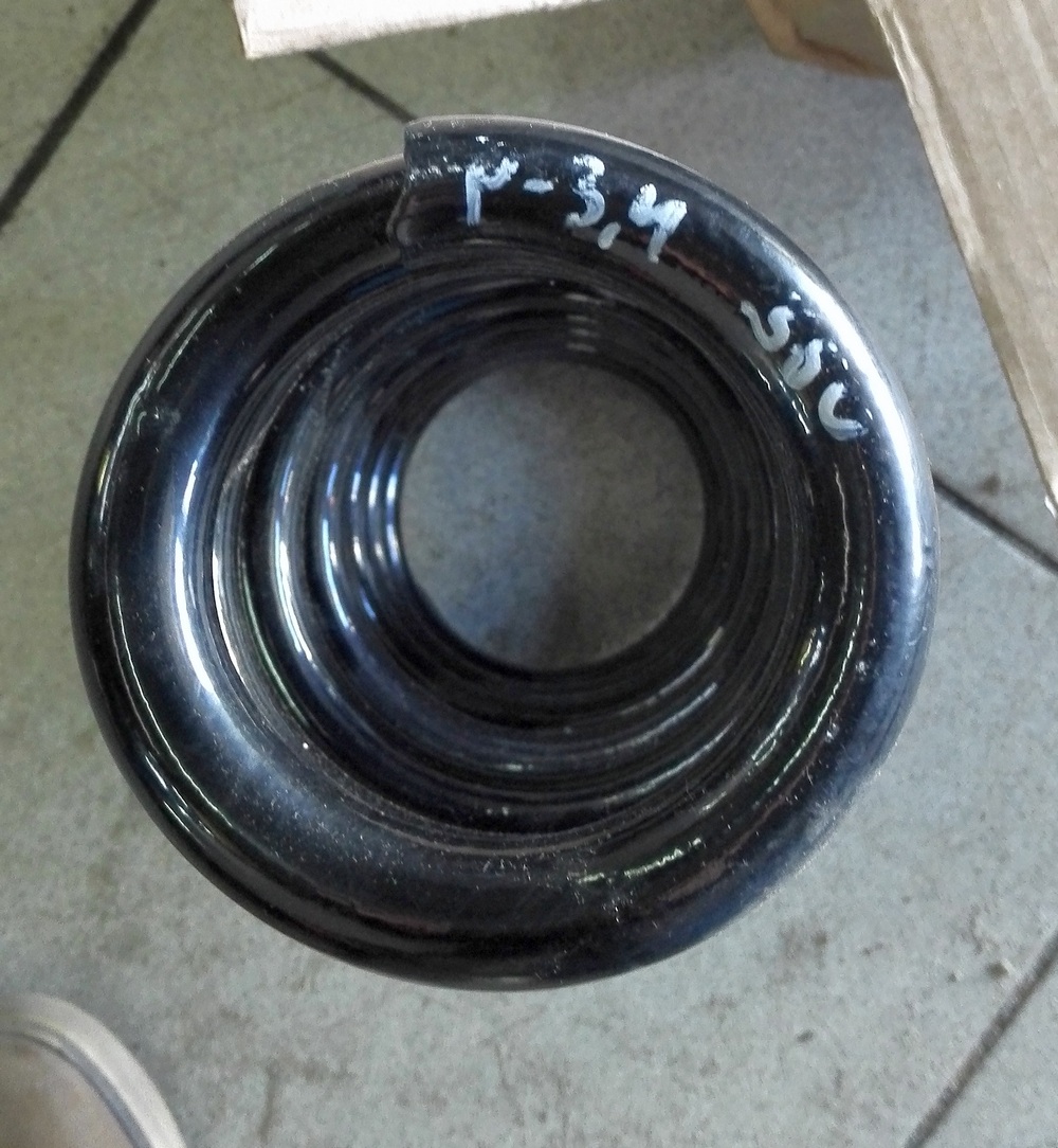

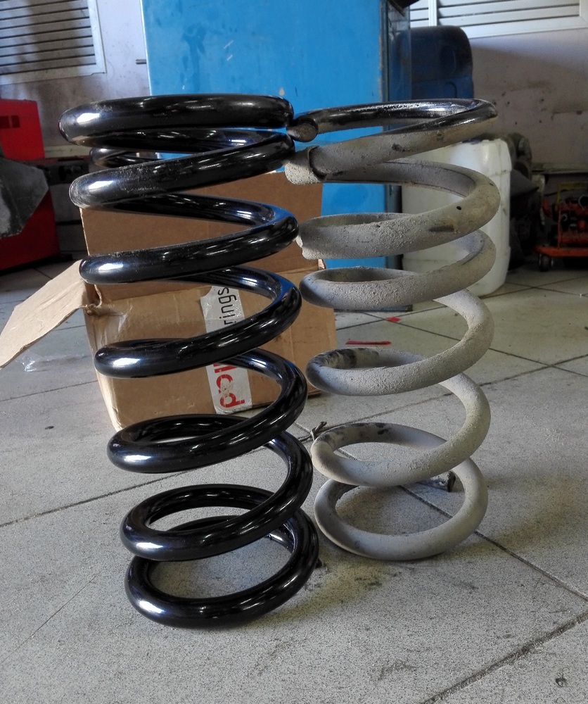

Приветствую,haro ! Не знаю имени, т.к. по поводу заказа ты ко мне не обращался, и что тебе выслали, я тоже не знаю. Очевидно, что выслали тебе передние пружины на дизель высотой 350мм . А у тебя по-видимому, бензинка.haro писал(а):поставил вчера пружины Влада, 1" Комфорт
было ~49х50, стало после диагоналей со сжатием пружин ~59x57. Вопрос к тем кто ставил:
а) какие расстояния после установки у вас были, и как они изменялись со временем?
б) в какой момент вы сделали сход-развал, и изменило ли это что-то в работе подвески?
в) и как вам в целом на "комфортах"?
Что же касается высоты и изменения по времени - Денис ака denis.press описывал несколько страниц назад.
Про "Комфорт" он писал, что на наших пружинах и аморах Кони ХевиТреки : 82-2505 + 82-2506 со снятием сопротивления на сжатие на всех четырех,- его все устраивает по комфорту.
А вот что мне написал на почту Алексей ака Alexiy из Архангельска :
"Теперь про Паджеро:
Как было на стоковой не интересно, даже не мерил ибо подвеска была напрочь запущена.
Стало: перед 52,5 зад 53,5. Про кони спереди: в сравнении с сориком на паджике перед работает интенсивнее на распущенных амортах. Глупо сравнивать вообще разные машины, но суть не в них а в связке пружин с конями. Тех и этих, как работает связка на паджере. Энергоёмче, интенсивнее."
Я ему отправлял аморты 82-2505 со снятием сопротивления на сжатие и 82-2506 без снятия, т.к. посчитал ,что с задних можно не снимать сопротивление. И вот что он ответил :
" Про зад: нареканий нет, нагрузку держат, жёсткость умеренная, в моём понимании мягче можно но немного. "
В общем подвеска Паджеро 4. после доработки. приятней подвески Соренто ХМ."
И ещё он прислал мне ФФОТКИ
Вот теперь благодаря его отзыву я могу смело рекомендовать Хеви Треки 82-2505 со снятием сопротивления на сжатие, и 82-2506 без снятия сопротивления ( и соответственно с сохранением годовой гарантии на 82-2506

Было жестко, стало мягко. Без ущерба управляемости, но с большей валкостью и раскачкой. За ~10ткм примялись до ожидаемой высоты. Какие именно не могу сказать, заказывал просто по телефону.Micklas писал(а):Коллега! А что именно было "отлично"? Я так полагаю, на nmps так же ставили пружины от "ВладСпрингс"? Если да, то какие?haro писал(а):На nmps все отлично было сразу после замены.
Выкладываю всё задокументированное по пружинам.vector-n писал(а): Измерьте свободную длину пружин (без нагрузки), диаметр прутка и количество витков, отпишитесь тут (с фото, рулетками и т.п.) и попробуем прикинуть, что за "компот" Вам прислали.
Из разговора с Питером помню, что длина их была какой надо. Передние выше на 4см, задние такие-же (есть на фото).
Эксперименты с пружинами оставлю до момента, пока аммортизаторы не потребуют замены, чтобы не лезть в подвеску лишний раз.
Сегодня-завтра резину заменю. Куперы АТ3 вроде и не жесткие, но шумят как боинг. Думаю о Pirelli Scorpion Verde All Season или Bridgestone Ecopia EP850. Хочу не только мягче, но и обязательно тише.
