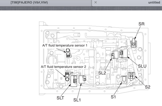

Ух-ты, ух-ты - интересно.kompail писал(а):Сегодня утром уже другой прибор показал 24°с при температуре окружающей среды 18.olegro писал(а): Наши цифры после стоянки в принципе совпадают
При 12 показывает 18 и 30
При 11 показывает 16 и 28
Мне кажется, что датчик, установленный снаружи коробки, на патрубке, и должен показывать температуру меньшую, чем датчик(и) установленный внутри тк за время ночной стоянки, он охдаждается быстрее, чем внутренности коробки.
Мультик берет показания непонятно с какого из датчиков, но факт, что это происходит внутри коробки.
Понятно, что когда мы заводим мотор и начинается циркуляция атф, то показания внутри и снаружи более ли менее выравниваются

А спецификация на эти датчики есть? Интересно, что они из себя представляют. Попадалась мне темка, где в разрезе старая коробка, там стоит обычный терморезистор.olegro писал(а):Ух-ты, ух-ты - интересно.kompail писал(а):Сегодня утром уже другой прибор показал 24°с при температуре окружающей среды 18.olegro писал(а): Наши цифры после стоянки в принципе совпадают
