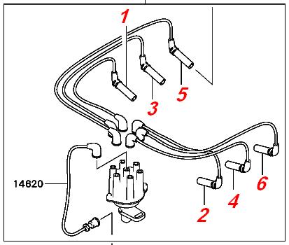

bumer76 писал(а): Это датчик коленвала?
нет канешна.
это пропуск в 4м горшке.
вапервых проверить ВВ провод-наконечник-свечку.
форс (разъём)
И компрессию в горшке

Чего за стоп кадр и как его сделать мультиком?
И как горшки считать?
салон
5---6
3---4
1---2

или вот так ещё
(а то раньше не туда написал)

Все понял) 4 это в левой башке посередине
С учетом того что ошибка стала появляться после установки гбо- скорее всего подсос воздуха. Т.к свечи заменили, провода недавно меняли, а прокладки коллектора скорее всего они не заменили
