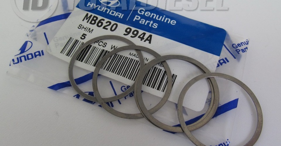

отрегулируй зазор шруса. выбирается тонкими шайбами. ставятся между фланцем ступицы и стопорным кольцом и на иголку тож глянь ваще эта бронзулетка называется масло отражающая шайба ставится ток в одном положении( там канавка есть) к шрусу вот кольца MB 241229 эт митцу. MB620 994A эт корейцы

Шайба MB160671. иголка 160670(митцу) 56719-4А400. 56718-4A400 корейцы и есть куча аналогов всякие който

Леша, спасибо огромное, помогло конкретно.алексей - Маленький Мук писал(а): ↑ Шайба MB160671. иголка 160670(митцу) 56719-4А400. 56718-4A400 корейцы и есть куча аналогов всякие който
Искали без букв, не нашли, номера по порядку, добавили буквы и нашли.
Благо, сальники были в комплекте с подшипниками, и коническими, и игольчатым.
Заказал все. Тело ступицы идеальное, не единого задира.
На фланце шлицы стоят плотно. Конусные вынули, они отличные, но пыльника/ сальники в шлам. Игольчатый плохой,. Шайбу бронзовую разбило из за колец для выбора зазора- не поставили, когда меняли полуось, и был продольный люфт.

Не разбивает шайбу из-за этого.Aleksej2000 писал(а): ↑ Шайбу бронзовую разбило из за колец для выбора зазора- не поставили, когда меняли полуось, и был продольный люфт.
Всю жисть катаюсь без зазорных колец - шайбы в идеале.
Но я минимум раз в год меняю смазку в ступицах и контролирую состояние сальников.
Так вот - даже на спортоведре с его поездками по капот в овне и дикими нагрузками -
умирали и ступичные и разок игольчатый - и ни разу латунная шайба.
