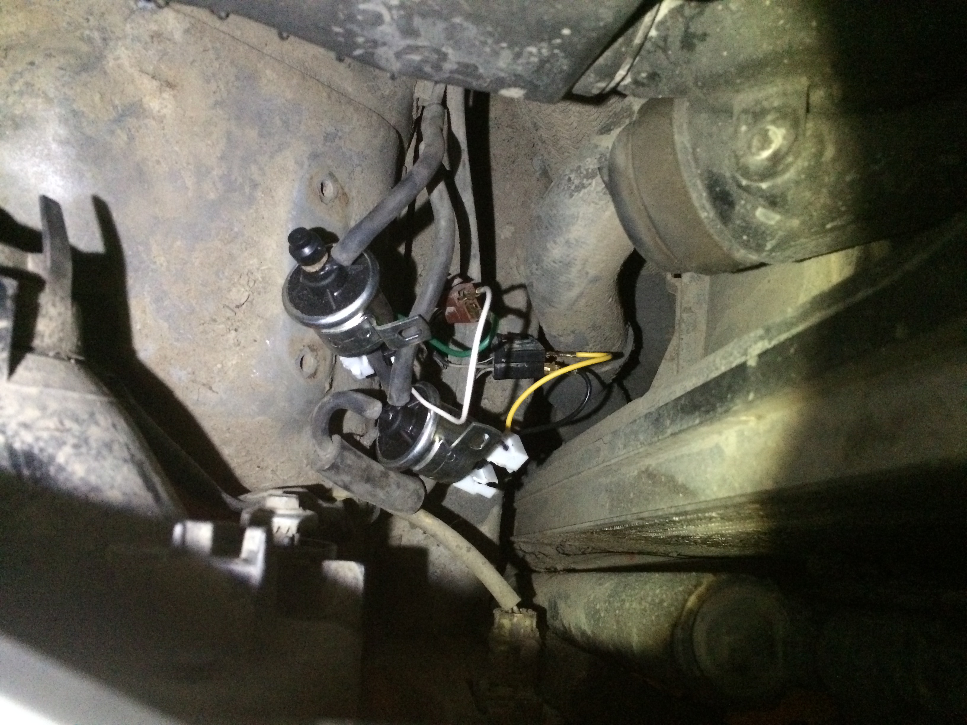

Вот и я победил проблему с 34 ошибкой
Заменил клапана на вазовские
Осталось только заизолировать и поднять повыше
Цена вопроса 600 рублей
