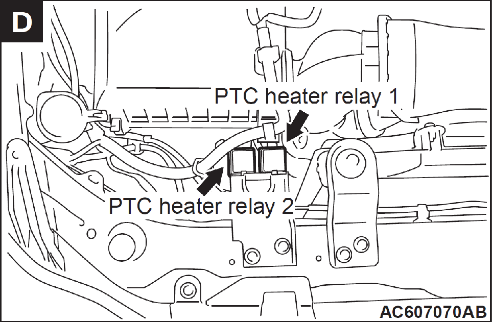

Парни, подскажите, что за релюхи стоят за правой к
фарой?
фарой?
- Lebed
- Сообщения: 10748
- Двигатель:: ******
- Мой автомобиль(и):: ******
- Откуда: ***
- Откуда: ***
- Благодарил (а): 236 раз
- Поблагодарили: 431 раз
Re: Обзор встречающихся неисправностей Pajero IV
Посмотрел ради любопытства, Олег))) Реле допобогревателей. Другой вопрос есть ли эти допобогреватели на авто)))

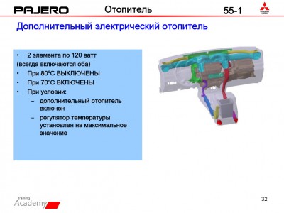

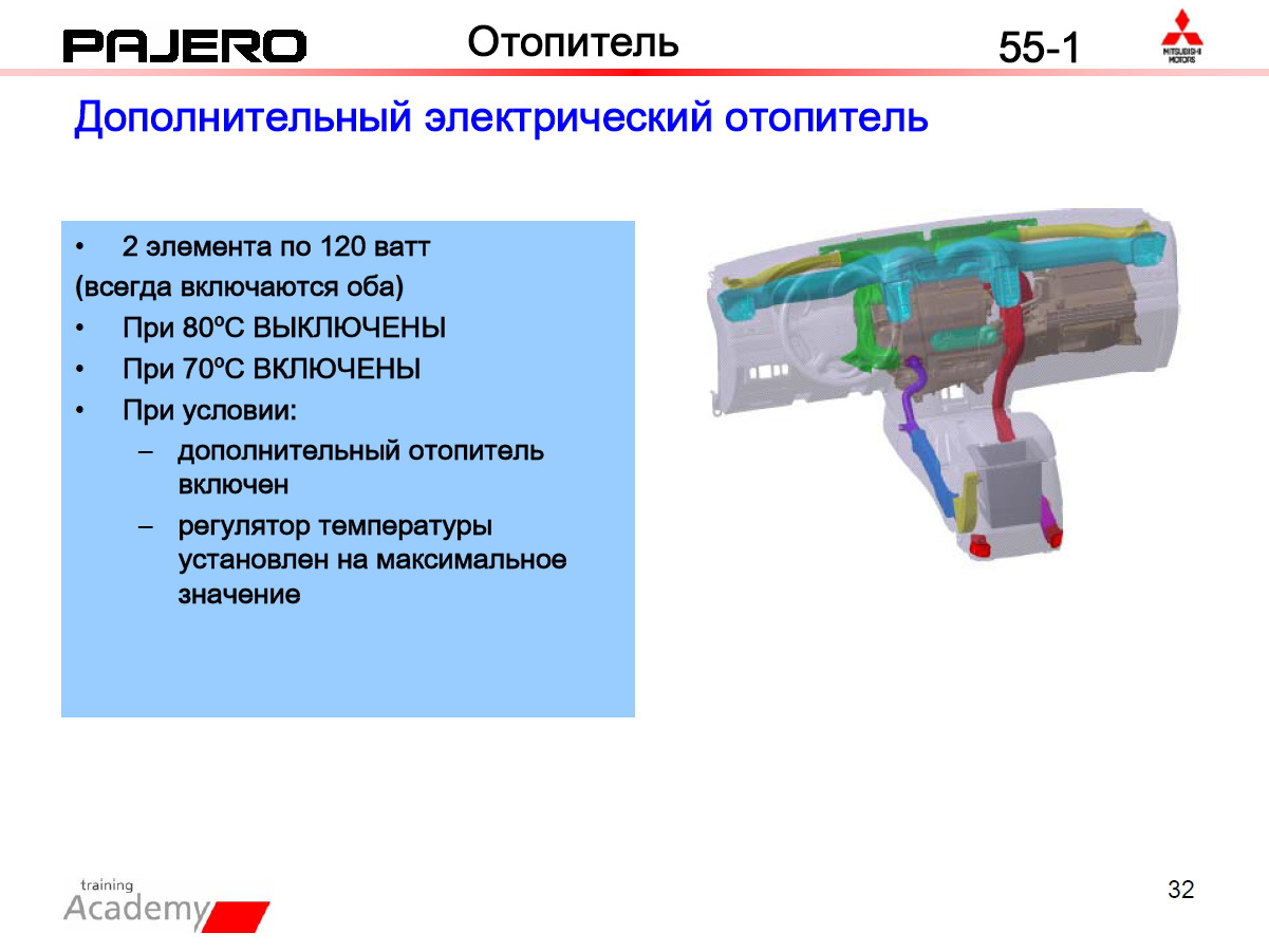

Тему эту об обогревателях неоднократно обсуждали, Олег. Напр., http://www.pajero4x4.ru/bbs/phpBB2/view ... C&start=15 Лично эту тему не "прокуривал", т.к. понял что это опция дизеля. Хотя инфа о наличии переднего обогревателя на бензинке проскакивала тут http://www.pajero4-club.ru/forum/viewto ... 60ac989105
Заднего у меня точно нет, а в систему переднего отопления руки не дошли залезть))) Да и необходимости нет- зимой а/м когда надо, то тёплый))) Да и проще нам, бензинщикам, с разогревом)))
Стукнись к Алексею (megranny ), может он окончательно прокурил эту тему.
ПыСы. Добавил картинку для понимания. За неё спасиб форумчанину Ratnik.
