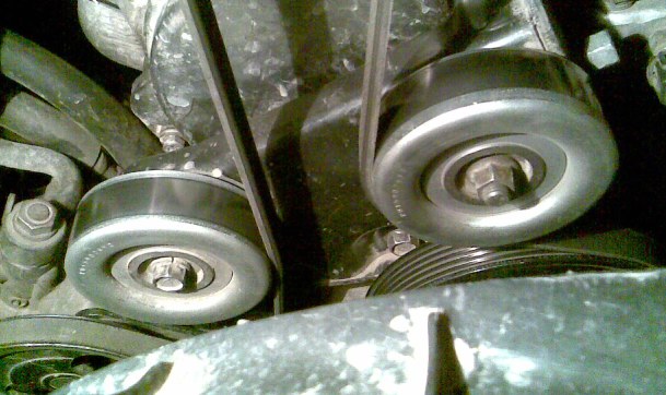

de писал(а): А что, бывают без бортиков? Койо - такие же как на фото.
Сейчас из гаража вернулся, поглядел на номер роликов, выбито PU159026Y2 как оказалось, это тоже KOYO. На экзисте номер немного другой PU159026RR1HY2, видимо в буквах и есть разница.

dvm99, опасные ролики. С бортиками спокойней.

Ничем не опасные, ремень никуда не денется. Наоборот, у меня как-то после очередной разборки-сборки ремень стал вдруг задевать за бортик и начался скрип. Долго я мозг ломал, пока не допер, откуда скрипит. Пришлось подложить шайбу под крепление генератора.

Я тоже так думаю. Ремень поликлиновой, пролёты не такие длинные, ему деваться некуда.
