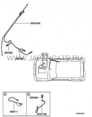

Доброго Всем дня суток!!!

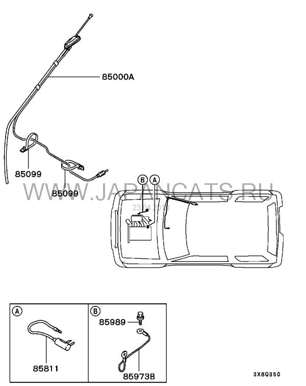

4. Беда с антенной: Ловит всего пару каналов...!!! ((( Не понимаю по какой причине! Думаю найти аналог на штатное место.. Присоветуйте кто менял.

4. может контакта нет? у меня вообще проволочка вместо антенны, ловит гуд.

Что за А и В....??? (на картинке) может с ними какая нибудь лажа????Glukc писал(а): 4. может контакта нет? у меня вообще проволочка вместо антенны, ловит гуд.
