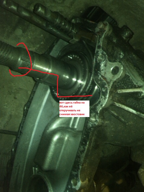

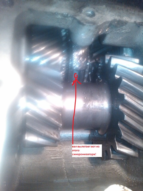

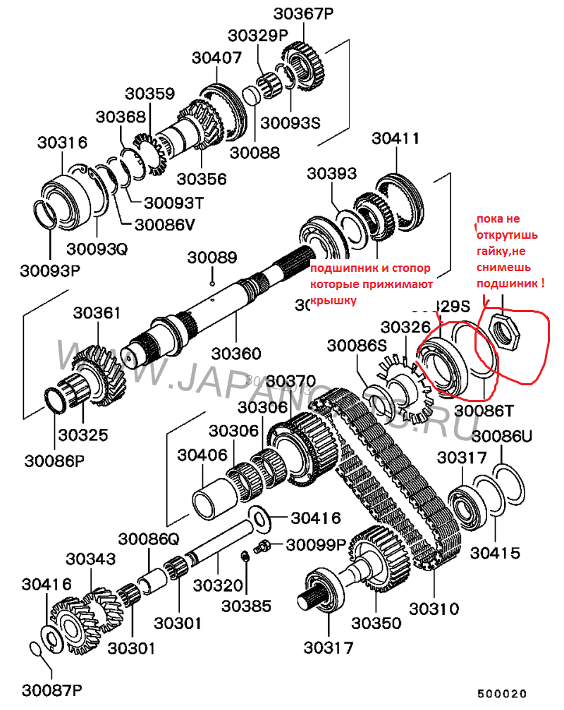

ситуация была похожая,но решил её следующим способом(делалось всё на психе,потому как ничего не получалось),вообщем так же заклинило ручку,пришлось помучится и снять с ручки "набалдажник"(на котором написано 2h-4h-n-4llc),сама ручка кривая,повернул её на 90 градусов и немного подогнул трубой,пласмасса слезла(штекера под ней только разьедин ть надо)[/quote]
вот еще что хотел спросить, читал на 49 стр как ты побеждал раздатку вопрос хвостовик зачем разбирал?
у меня есть еще одна раздатка про запас с лопнутым корпусом, так её половинел с надетым хвостовиком и все вылезло.[/quote]
а иначе не доберёщся до "эксклюзивной"гайки на 46,которая стопорит подшипник со стопорным кольцом,который в свою очередь зажимает крышку!!!!

- Двигатель:: 4D56T
- Мой автомобиль(и):: Pajero 2 мех СС Коротыш 31*10.5*15
- Откуда: Волгоград
Re: Замена цепи в раздатке Super Select
Не могу снять в салоне пластик так как раздатка встала в пониженную с блокировкой(упирается пластик в рычаг раздатки и рычаг как назло заклинило) и добратся рассухарить ползуны.bmpeshnik писал(а):Свою раздатку половинил трижды (не снимая её с машины, т. е то так как ты ),первый раз тоже ебся, крышка отошла на два сантиметра и всё, ни туда ни сюда,бил молотком оттягивал монтажкой, всё четно! Вообщем слушай, мне не давал снять крышку шарик под заглушкой (под верхней ),то ли прикипел, то ли хрен знает из за чего! Вообщем снимай рычаги, и рассухаривай ползун, крышка вынется вместе со штоком (его можешь сразу снять и засухарить на место!Владимир3484 писал(а):
Седня при занятии камасутрой обнаружил еще одну гениальную мысль самураев в виде лючка который находится прям над местом стыковки крышки раздатки, через него можно и датчики тестить и шарики вытащить и мантажечкой подковырять если ползуны сидят круто и не выходят. тока это не про меня, мож еще мысли какие есть?[/quote]
а иначе не доберёщся до "эксклюзивной"гайки на 46,которая стопорит подшипник со стопорным кольцом,который в свою очередь зажимает крышку!!!![/quote]
ЭВО КАК!!!!!!!! а я её и так и сяк и со словами и без слов. а почему разбег тогда есть в пару сантимов?

а вот это я тоже указал на ст.49,ты вал с синхронизатора стащил,от того и рычаг заклинило,откручивай хвостовик,снимай гайку,крышка должна слезьть(только аккуратно),потом через боковой лючок вставь вал в синхронизатор(при помощи отвёрточки или электрода)!!!!!!!

вал входит в первичный(шестерня которого слева от стрелки)
