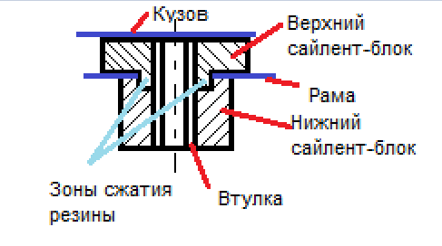

Alex_VI
Сообщения: 95
Зарегистрирован: 06 дек 2014, 15:30
Мой автомобиль(и):: Pajero Sport, 2006г.
Re: Установка бодика 4 см на МПС
Сообщение Alex_VI »
saper31 писал(а): ::-D: Ты понимаешь, о чем пишешь?
Я понимаю так, вот нарисовал рисунок, увеличивая диаметр втулки основное проблемное место помечено как "Зоны сжатия резины". Только в этом месте резина снаружи ограничена отверстием в раме и только тут могут возникнуть проблемы впихивания втулки большего диаметра.
По остальной длине втулки сайлент-блок спокойно должен растянуться.
Последний раз редактировалось Alex_VI 05 мар 2015, 14:19, всего редактировалось 1 раз.
saper31
Сообщения: 2403
Зарегистрирован: 13 сен 2009, 19:17
Мой автомобиль(и):: MPSport
Откуда: БЕЛГОРОД 31
Поблагодарили: 106 раз
Сообщение saper31 »
По остальной длине втулке сайлент-блок спокойно должен растянуться.
При установке болтов на 12, ты ослабляешь втулки+надо сверлить кузов, запресованные шайбы подушек, а под втулки на 18 еще и раму. Ну, допустим втулки на 18 ты еще как-то в подухи вобьешь. Что получится? Зачем? А вообще: хозяин-барин! Удачи!

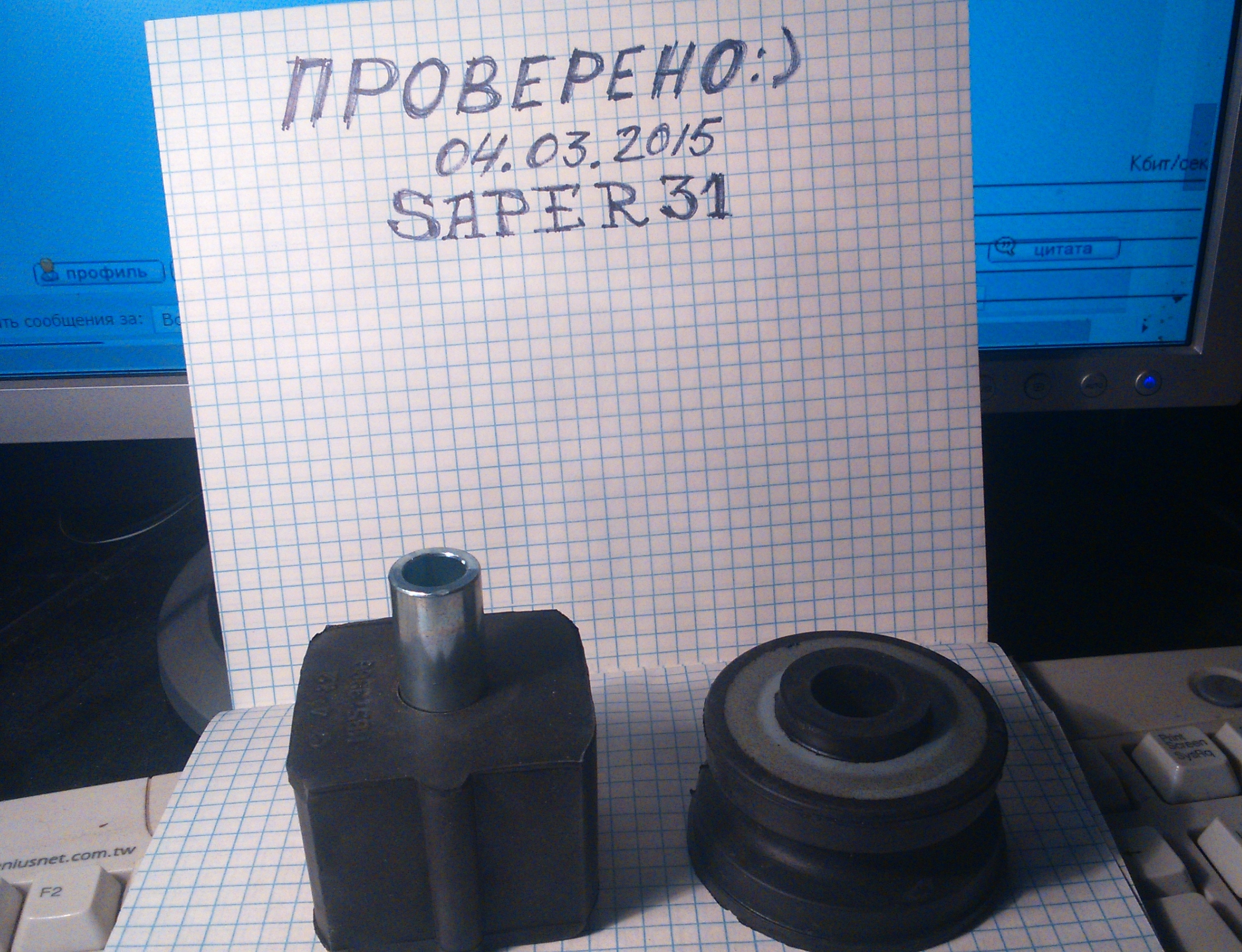

lesnik5000
Сообщения: 6581
Двигатель:: 4D56U
Откуда: Архангельск
Благодарил (а): 484 раза
Поблагодарили: 420 раз
Сообщение lesnik5000 »
Сними одну подушку (комлект) и померяй.

lesnik5000
Сообщения: 6581
Двигатель:: 4D56U
Откуда: Архангельск
Я Алексу писал, чтобы он 18-е померял, раз очень хочет.
У себя я просто рассверлил электродрелью на 12. 3 года, полет нормальный. Летом поглядываю, но еще через пару лет надо будет поменять большинство, т.к. на втулки налипает грязь, пыль (между железом втулки и резиной), и после поездок по морю ржавеет быстро. 2 дня не помыл после рыбалки, и на стойках стаба ржа.
