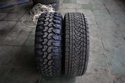

Maxxis Bighorn MT-762 33x12.5x15, диски ORW 8x15, ET-25.
В сравнении с Bridgestone Blizzak DM-Z3, 285x75x16. Линейкой не мерил, но с виду максис пошире.

Так он и должен быть шире на 3 см..

Так я и говорю - пошире )) Вот 35" - будут шииире. Просто по фотке не скажешь разницу.

А почему 35 должны быть шире 33, у них заявленная ширина одинаковая, тут просто от производителя зависит

Daddy, Jenek спасибо парни, я протупил, что у дюймовых ширина - не процент от диаметра ::-[:

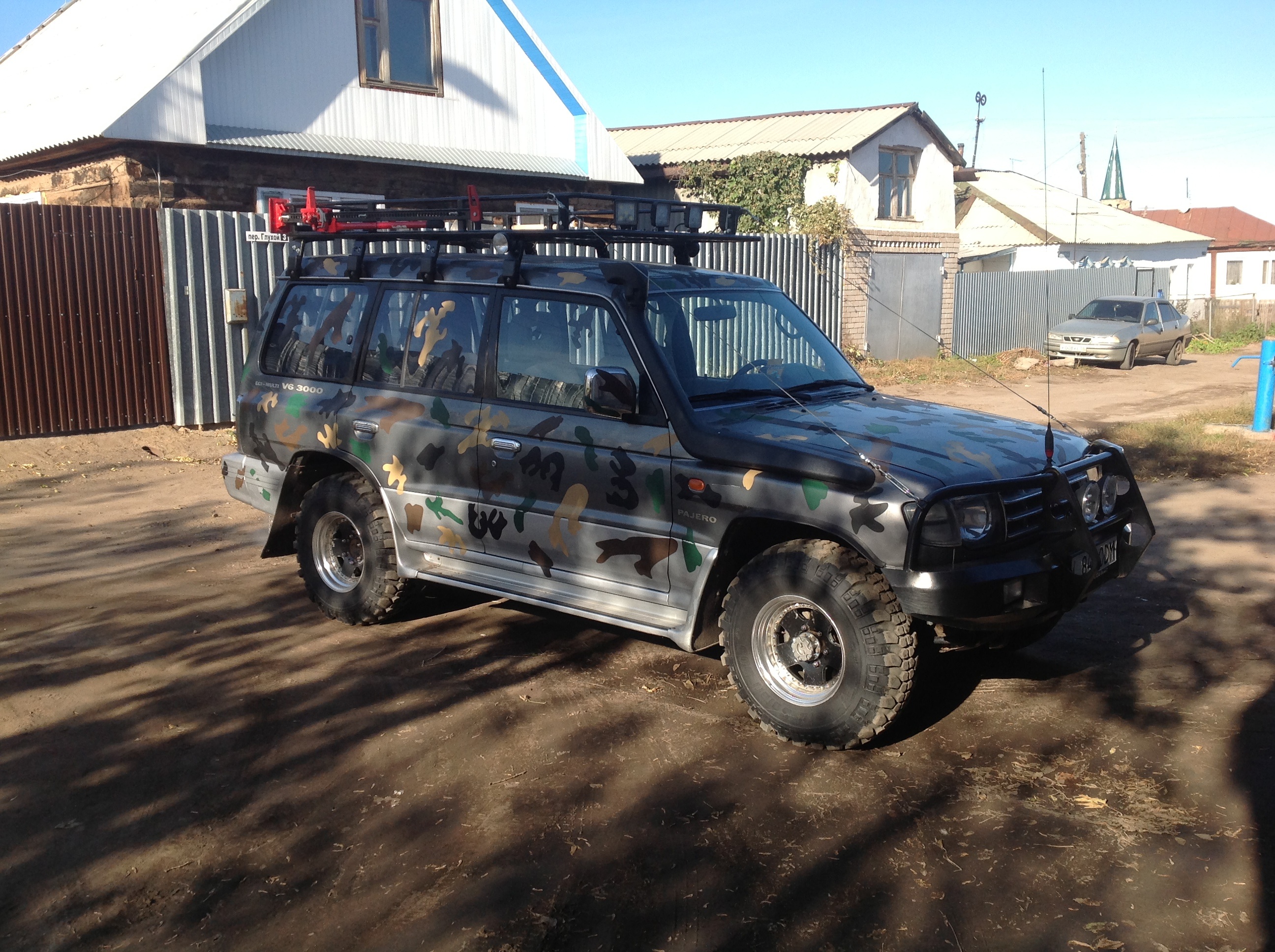

Наконецто и у меня правильные калеса. 33х12.5х15 диски кованые 7jj et-13
Троху узковатые так что буду искать по шире а пока как то так.

Дима, а с чего ты решил что для 33 колес 7j узковаты?
у меня боггер 35х14.5 на 8" дисках стоит.

Даже визуально видно, без всяких таблиц, что колесо "яйцом". И центр точицца сильнее. Имею ввиду резину 12.5 на 7-х дисках.

Пока по гарожу прокотил видно что касается только серидина а боковые нет. Может просто перекаченые? И балонсировались очень плохо, весь обод обклеен.

а где вы на его фото увидели яйцо?
Какое давление накачено?
и одно дело руками катать а другое дело под весом машины
Дима, могу предложить тебе 10" диски с выносом -40.....
хочешь вместе с колесами 35х12.5

Так МТ и работает центральной частью по асфальту, а боковые шашки частично, от этого кстати и зависит разная шумность на асфальте. Не вижу ничего страшного если центр точится чуть быстрее, зато сдутый до 0.4 езжу не напрягаясь
