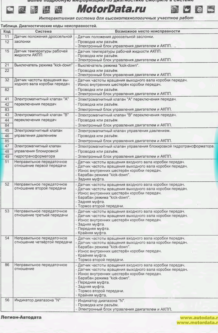

fsa97 писал(а):Ребята, ну что есть какие-нибудь мысли что делать с коробкой. Или заказывать контракт. Если контракт то только моего кузова?
это по книге. Если будешь разбирать, начни сверху, с выключателя кик дауна
