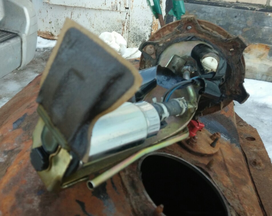

При таком давлении - ничего удивительного. Регулятору не хватает, чтобы открыться..
Смотри сетку в баке, фильтр тонкой очистки, если они чистые, то меняй насос.
Снял бензонасос, увидил наглухо забитую сеточку, так же очень много грязи в баке. Также подозревают что забит фильтр, и в том числе липким веществом от изоленты - прошлый владелец переделывал проводку и все провода обмотал конечно изолентой))
