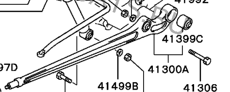

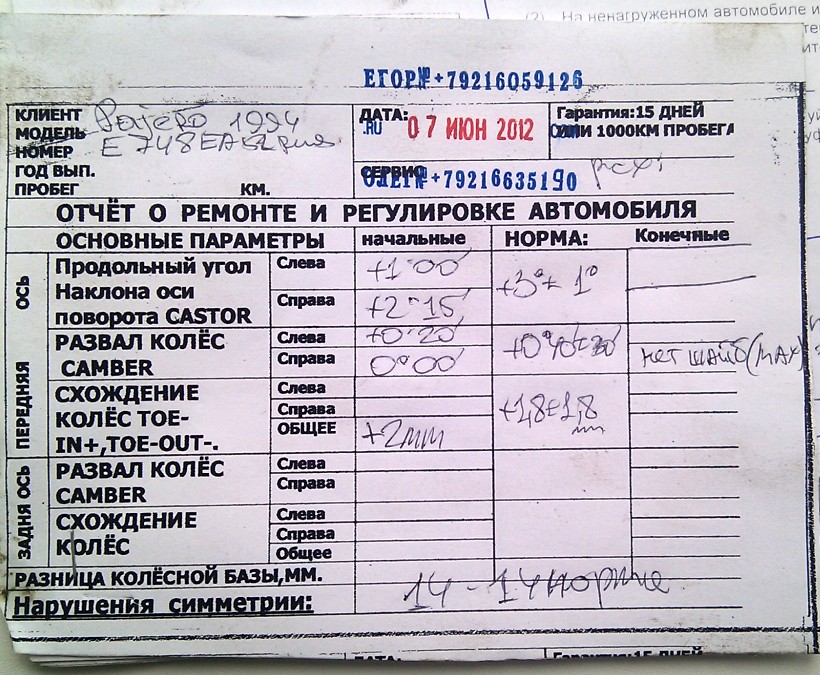

Всем привет, сёдня поехал делать развал, мужик сказал нихера делать не надо, нужно крутить торсионы, так как если их не покрутить, то что то там не так короче ))) Я попросил выставить как по книге и всё. На листочке написал мне всякие градусы, может кто объяснит чё у меня там не так ? )))) И ещё вопросик, сайлентблоки заднего рычага (на фотке номер 41399С) , там их два на каждом рычаге, они одинаковые ? И может фирму посоветуете какую лучше взять сайлентблоки ?
рычаг задний
рычаг задний

цифры особо ничо не значат, выставляйте со спецом все значения в ноль,и угол развала и угол схождения.
развал регулируется пластинами, сход регулировкой рулевых тяг
как он замерил продольник я не понимаю, не так все просто это сделать.

Готовься основательно, я менял на спорте...там вообще три (по одинаковости смотри внимательней картинку) фирму не помню, давно было....но помню главное...запрессовали только гидравлическим прессом на сто, бедный аж изогнулся...И естественно не выпрессовать старые, вырываем резину и режем обойму. И при установке смотри там кажется они в определ положении ставятся

Спс, делать буду не сам всё равно ))) Что значит "(по одинаковости смотри внимательней картинку)", они что разные ?

мои были два одинаковых и третий чуть другой по внутренностям...размеры всех одинаковые...но мне кажется что передний на спорте другой, следовательно твои одинаковые...посмотри в реале по внутренностям резинки...то что размеры одинаковые это 100%

Одинаковые они оба,с помощью тисков нормально запрессовываются.По расположению, при запрессовке ничего такого особенного не заметил, салент как салент одинаковый со всех сторон.
