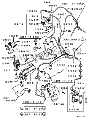

добрый день, выскочил чек и уменьшилась тяга, заводится и работает на холостых как и раньше нормально, не дымит. При самодиагностике ошибка 21. до этого регулировал клапана и крутнул за болт РВ. зазоры сделал егр промыл, завел-все норм, поехал -через километр выскочил чек,что тяга уменьшилась почувствовал сразу после начала движения. Может на зуб перескочил ремень, но посмотрел по меткам РВ, НАСОСА,и КВ - все норм(риска на шкиве КВ находится на букве Т на кожухе-так должно быть?).
Нашел что ошибка 21 - это ошибка датчика КВ, но отключаю его разъем и машина глохнет.
Может ремень все таки перескочил, если так ,то можно его вернуть на место не снимая шкива КВ?

sмит писал(а):добрый день, выскочил чек и уменьшилась тяга, заводится и работает на холостых как и раньше нормально, не дымит. При самодиагностике ошибка 21. до этого регулировал клапана и крутнул за болт РВ. зазоры сделал егр промыл, завел-все норм, поехал -через километр выскочил чек,что тяга уменьшилась почувствовал сразу после начала движения. Может на зуб перескочил ремень, но посмотрел по меткам РВ, НАСОСА,и КВ - все норм(риска на шкиве КВ находится на букве Т на кожухе-так должно быть?).
ткните пж-та как правильно самодиагностику сделать, может что то с вакумыми шлангами перепутал или с егр проблемы какие нибудь-его тоже снимал. ощущение что турбина дует, но куда то не туда)))))

И еще когда заведен двигатель то актуатор турбины под вакумом выдвигает шток до конца(я так понял, что в этот момент максимально дует турбина на холостом,т.е. весь выхлоп идет на вращение горячей части турбы ), когда нажимаешь на газ, то шток актуатора по мере увеличения оборотов возвращается в первоначальное положение (и максимально в положение как если бы двиг был заглушен), как я понял в момент максимального газа горячую часть турбы вращает не весь объем вылетающего выхлопа. Эnо всё нормально? или должно по другому быть?

немного неправильно написал,- как только заводишь шток актуатора ВТЯГИВАЕТСЯ в бочонок где диафрагма, а когда газуешь шток возвращается по мере прибавления газа в положение как если бы двиг был заглушен. Сегодня было пару раз так, что происходило наоборотшток на холостых оставался на первоначальном месте, как если бы двиг не работал, а по мере увеличения оборотов шток входил в бочонок с диафрагмой где вакуум, чек при этом не горел. и вроде как тянуло получше но не совсем. КТО ТО МОЖЕТ СКИНУТЬ СХЕМУ ПОДКЛЮЧЕНИЯ ВАКУМНЫХ ШЛАНГОВ.

Ошибка 21- по коленвалу, зачем ты к турбине лезешь? Понятно, что если сигнал с датчика КВ идет кривой, то и двигатель неправильно работает. Может датчик умирает, может ответная часть - пластина стерлась. Где логика действий? я бы копал вниз к датчику. ИМХО.
А при отключении датчика КВ она и должна глохнуть, т.к. ЭФИ не видит оборотов.
схема подключения вакуумных трубок
Контроль выхлопа с ЕГР кулером.png (55.2 КБ) 1683 просмотра

когда считал вспышки-ошибся-ошибка 12, сначала не посчитал первую вспышку. Смотрел так-встаил скрепку 1 и 4 контакт замкнул, повернул ключ-чек загорелся - секунды три горел, потом пауза и два раза быстро моргнул, потом пауза побольше, моргнул один раз, пауза и два раза быстро и так по кругу. 12, эт вроде ошибка датчика MR577031 то который на раме интеркуллера висит , подключен напрямую к трубке , которая от вакумника гены идет.
В общем последовательность такая:
1. заводишь-чек горит,
2.заглушил отцепил от датчика MR577031 шланг-давление стравилось (или снял заглушку которая стоит на этой трубке до подключения шланга), суть в том что давление вакуума стравил.
3. поворачиваю ключ чтобы контрольные лампочки загорелись но не завожу-все контрольки и чек гаснут секунды через три.
4.Завожу и через секунду чек горит.(видимо как только вакуум появился и давит воздух из этого датчика MR577031)
На оборотах тяга снизилась. Как датчик можно проверить, может у кого то была проблема похожая?

ВСем спасибо неполадку устранил, на этот датчик шланг должен идти от впускного коллектора а не от магистрали вакуумника. От магистрали шланг должен идти на пневмопривод егр. На холостом ходу сервопривод турбы должен быть втянут .

Народ,а кто нибудь ставил аналог клапана MR 204853?Только не Российский.

mpc писал(а):Народ,а кто нибудь ставил аналог клапана MR 204853?Только не Российский.
Заказывал на ебае, выдает ошибку.
