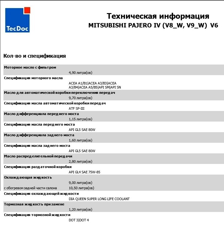

TecDoc V93W
TecDoc V93W
А чем вот эта картинка не устраивает? Данная информация взята из прог-мы техдок, что собственно не первоисточник, но для информации сгодится.
А там указано...
-В мосты необходимо масло GL5 sae 80W - ближайшим современным и универсальным аналогом будет 80W-90
-В раздатку нужно GL4 sae 75W-85 - аналогом у которого вполне может быть 75W-90
И тут самым основным критерием будет выбор по стандарту GL, а вязкостью в принципе можете и поиграться в зависимости от вашего региона. Я лично залил так как написано...
