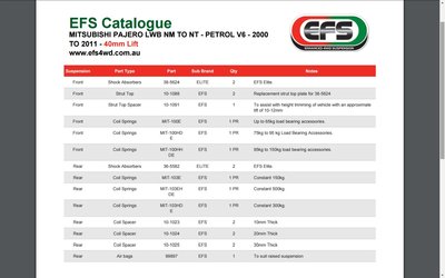

Тут, как я понимаю, вывод сделан в пользу Lowells. Они выпускают комплекты пружина-амортизатор, что очень удобно и исключает колхоз. Но я так и не понял, что дает эта подвеска в сравнении со стоком??
Кто то колхозит из пружин от Влада и амортизаторов разных фирм.... В смежных ветках очень много решений подобного типа. Но истину в первой инстанции я так и не нашел.
Так в итоге что посоветуете?

Заказал подвеску EFS. Жду.
most people respect badge...
...Everyone respects the gun

Тоже смотрел такую. Но, как я понял, они не делают прогрессивные пружины, и, корме того, они изготавливают усиленную подвеску под дополнительно нагруженные машины.alex2x2 писал(а):Заказал подвеску EFS. Жду.
Re: JAOS vs OME (статистика пробега?вопросы?)
EFS хорошая подвеска, больше всего нравилась. Пружины "не убиваемые".
EFS интересные.
Амортизаторы- ещё не разу не слышал, чтоб вытек или застучал. Ну конечно, если учитывать *эксклюзивность*)))
Однако в Кёнике на Ньюшках народ уже давненько возит их- норм. В Европе- пользуются спросом. И дороже того-же Ловеллса.
Что касается пружин- опять-же, проводя аналогию с Ловеллсом- пружинки на порядок легче, тоньше в диаметре, но очень упругие....
Принципиально- заточены на другую работу. Кто-бы что не говорил- Ловеллс мягкий. ЕФС- жёсткий. Харрактеристики конечно можно разложить по полочкам, но народу нужны *жопные ощущения*.
Есть и такие потребности:
