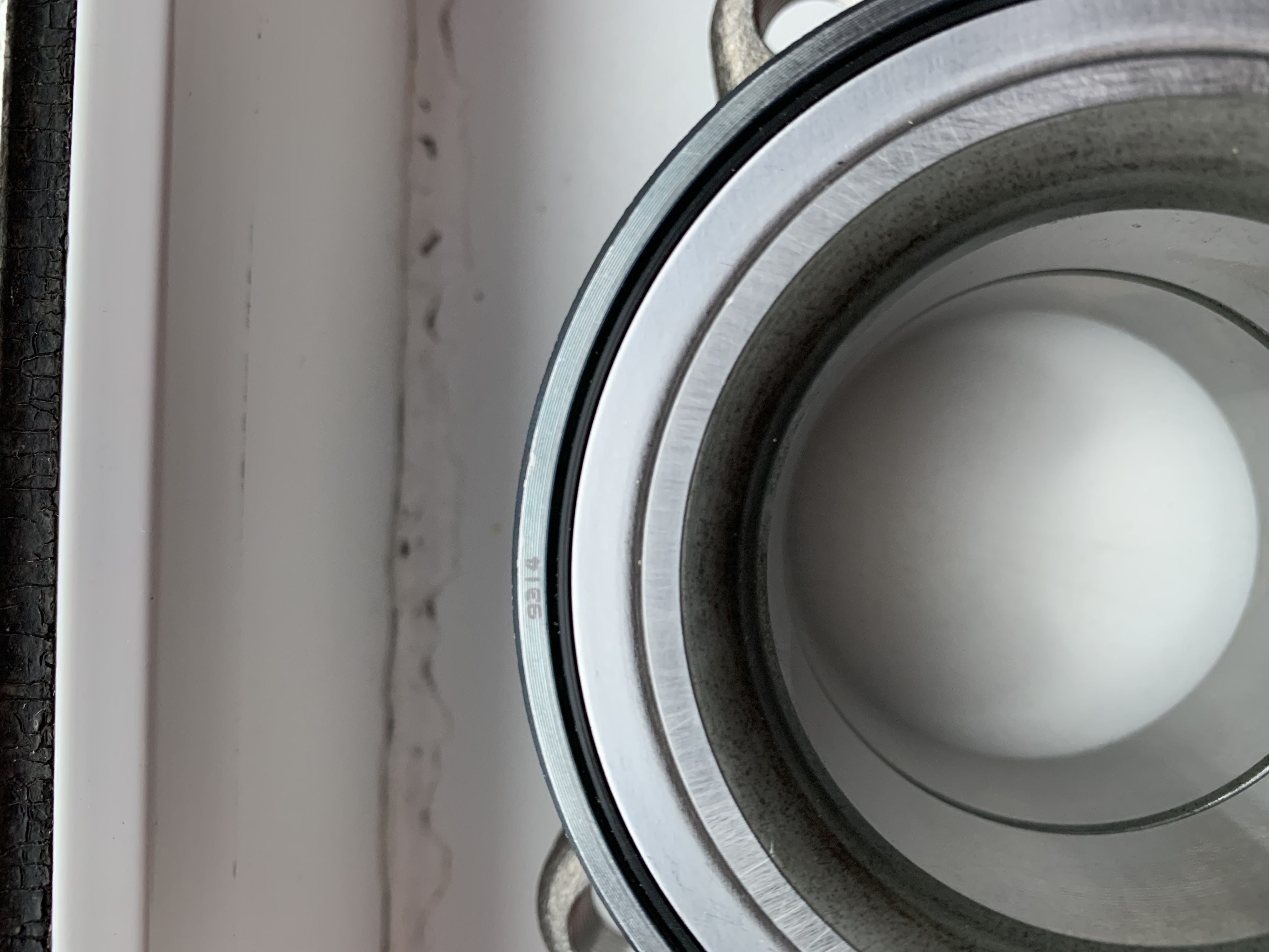

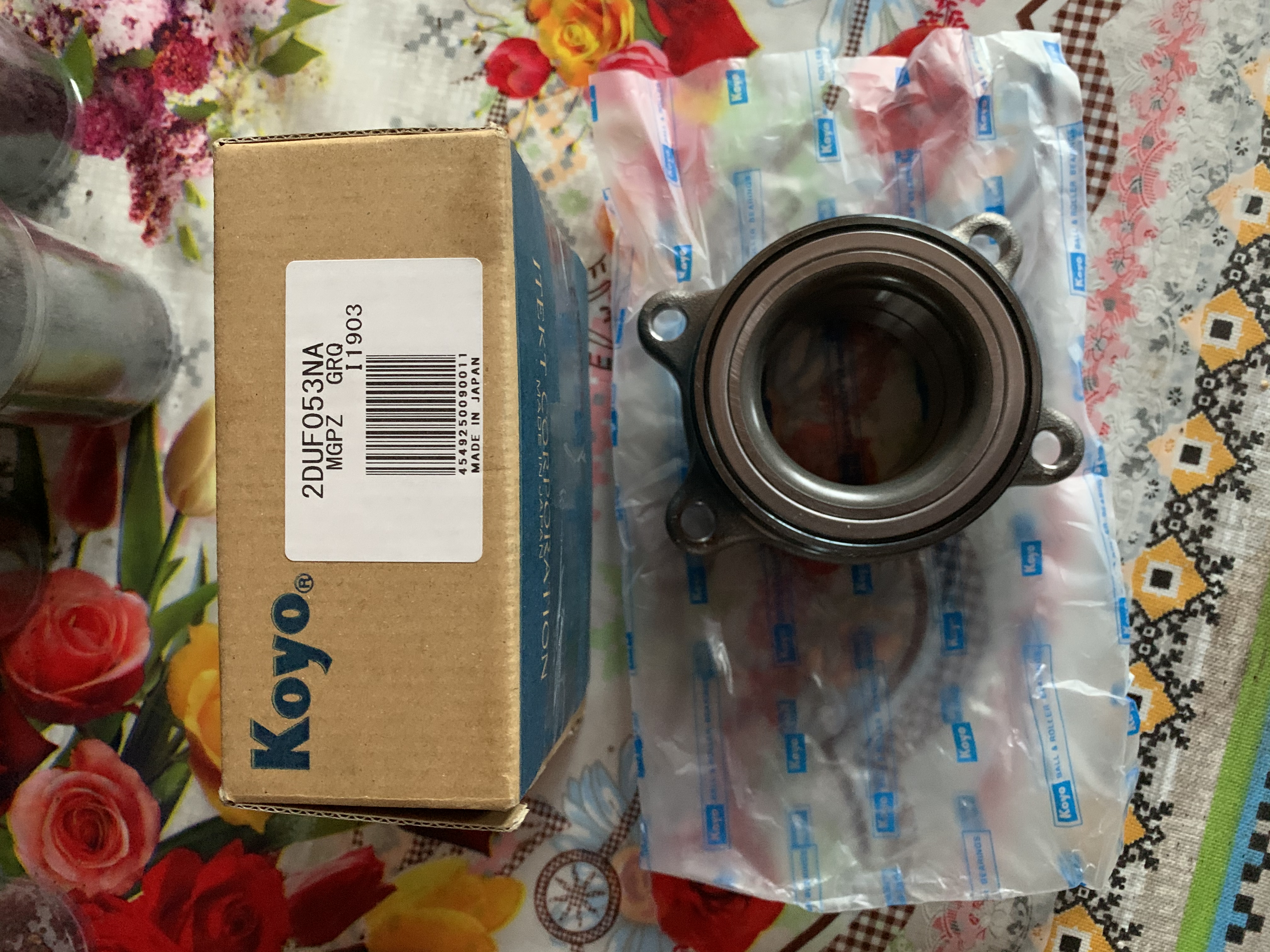

Всем добрый вечер, может кто сталкивался пришли ступичные подшипники Koyo 2DUF053N, коробка оригинальная, в ней подшипник с маркировкой 9314. Маркировки завода нет.

Affrizi писал(а): Всем добрый вечер, может кто сталкивался пришли ступичные подшипники Koyo 2DUF053N, коробка оригинальная, в ней подшипник с маркировкой 9314. Маркировки завода нет.
Похоже на левак :*SCRATCH*: а за скоа брал, чтоб ещё и иПаца с ним с перепрессовкой ступицы?

ГАНС писал(а): Похоже на левак а за скоа брал, чтоб ещё и иПаца с ним с перепрессовкой ступицы?
Брал на емексе за 3100. По вину монтеро 3 сравнивал, на предыдущий такие-же ставил. В точно такой-же упаковке, только не помню была там маркировка или нет.

Affrizi писал(а): Брал на емексе за 3100. По вину монтеро 3 сравнивал, на предыдущий такие-же ставил. В точно такой-же упаковке.
Да ну блин ещё и прессовать, время тратить, из-за 1500р., да и как получиться ещё? я вот недавно такую в сборе поставил - LYNXauto WH-1177 Ступица передняя в сборе 4 637,95 р.

ГАНС писал(а): Да ну блин ещё и прессовать, время тратить, из-за 1500р., да и как получиться ещё? я вот недавно такую в сборе поставил - LYNXauto WH-1177 Ступица передняя в сборе 4 637,95 р.
Я как-то на старом Монтеро 3, 2 раза не оригинал ставил, долго не ходят (французские ступицы, у меня по 30 тыс. км всего прошли, GMB всего 20 тыс. км, Фебест и того меньше. Перепрессовал на оригинальные подшипники прошли по 70 тыс. км , машину с ними и продал. По этому стараюсь по возможности оригинал ставить. Пока финансы позволяют. А тут ещё не разу на контрафакт не попадал. Завтра созвонюсь с магазином постараюсь вернуть и заказать оригинальные koyo.
