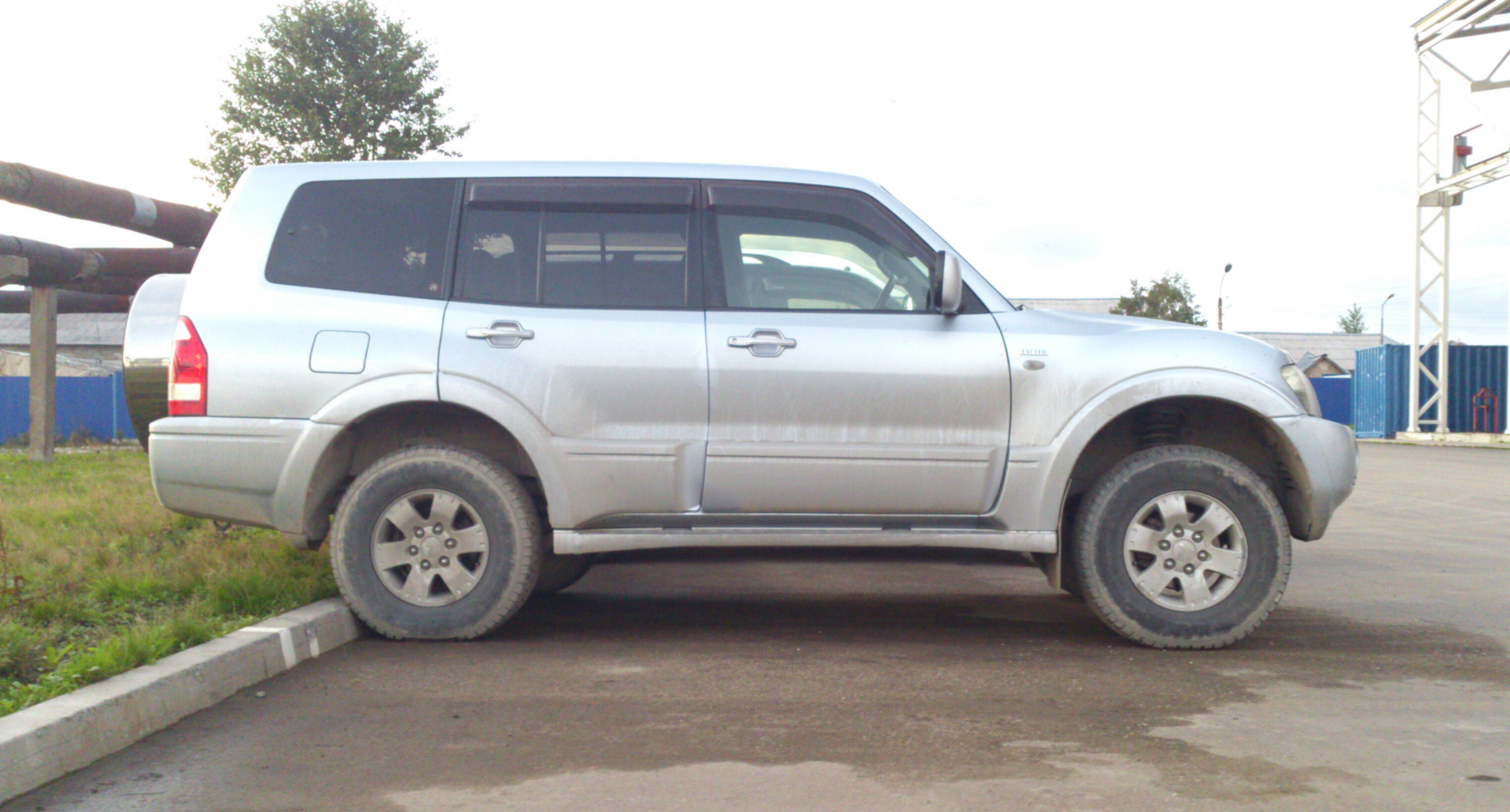

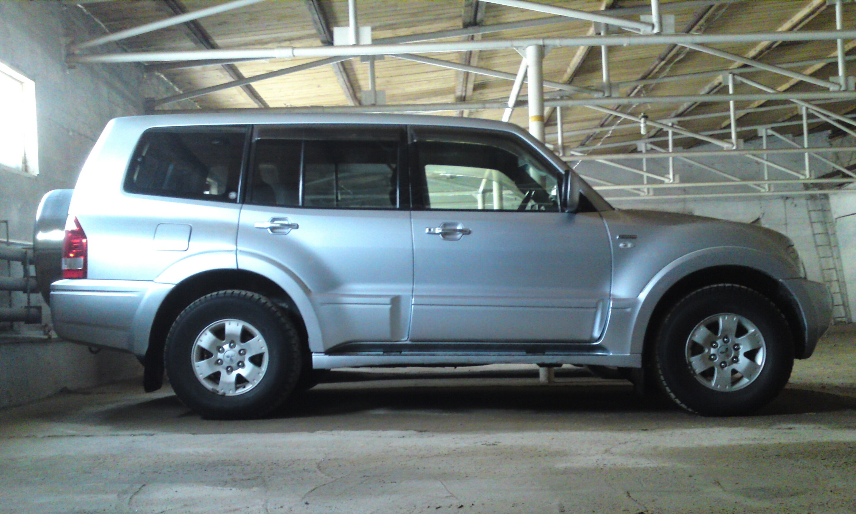

Я вот тоже поставил 30мм перед и зад, в итоге подъем получился 50 мм зад и 75 мм перед, буду убирать 10 мм с переда, а то слишком нос высоковат.
После
После
До
До
Я не знаю как это делается, но мне кажется вы делаете это не так.

а сколько было расстояние до установки?

jekaat192 писал(а):Я вот тоже поставил 30мм перед и зад, в итоге подъем получился 50 мм зад и 75 мм перед, буду убирать 10 мм с переда, а то слишком нос высоковат.
Да, конкретно так перестарались. :)
10мм на передней проставке даёт ~1.7см на подъёме. Посчитайте внимательнее перед переделыванием сколько лишнего убирать, а то процедура трудоёмкая очень, лишний раз делать явно не в охоточку. :)
ps. озвучьте расстояние от ЦО до края арки, а то по фотографии непонятно нифига.

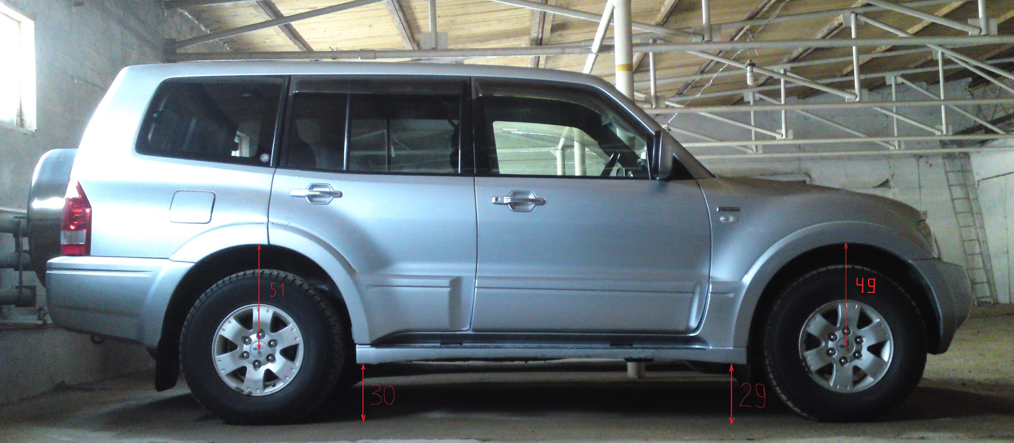

сейчас
а так было
и везде только оригинал

jekaat192 писал(а):сейчас
На фото получилось 56см. Это перед или зад? А на другой стороне тогда сколько?
на фото это перед, зад получился 55см.
Ход подвески может быть меньше только сзади, что можно исправить проставочкой под амортизатор.
