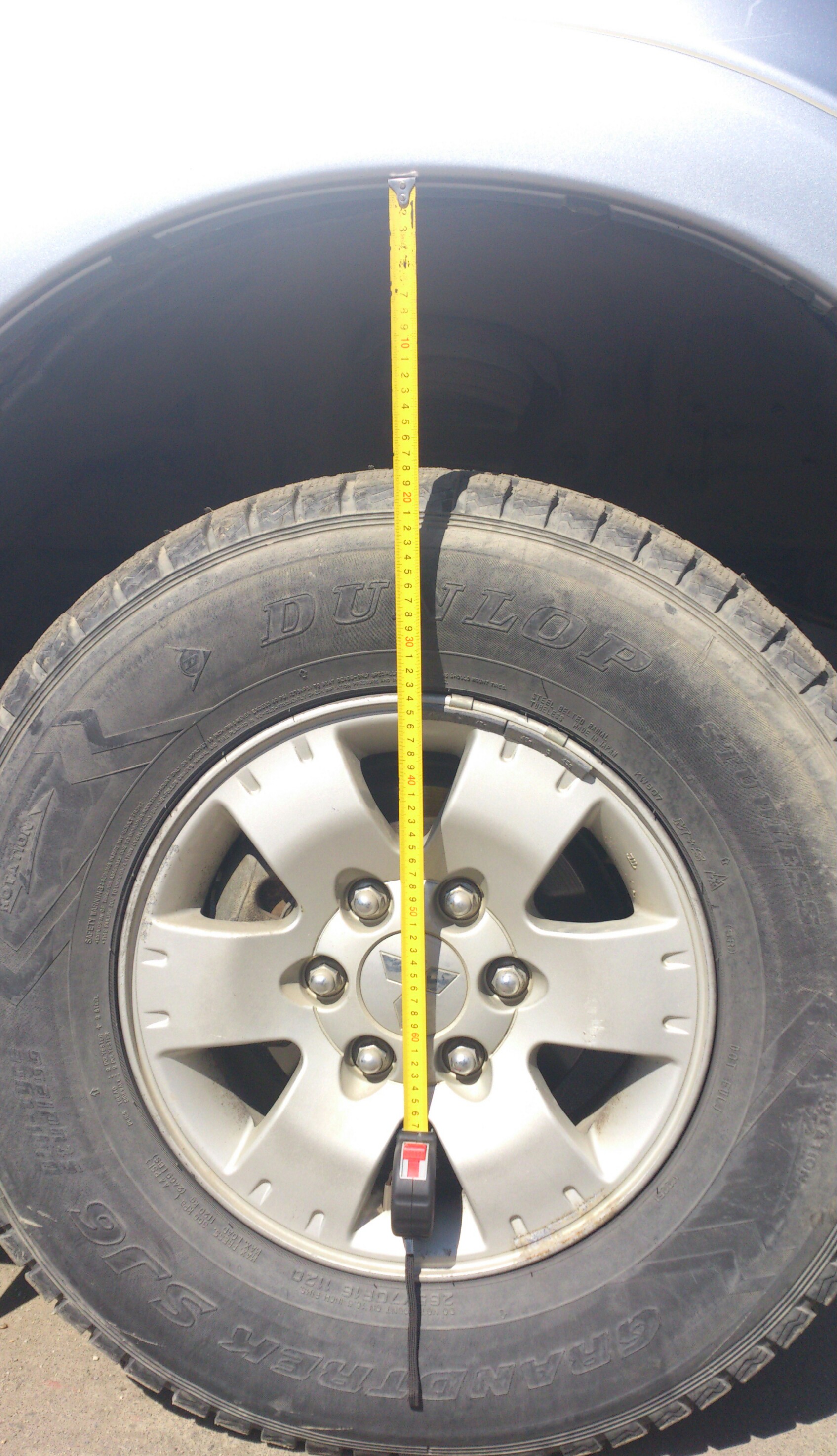

Добавлено: 08 сен 2013, 09:02
jekaat192
сейчас
а так было
и везде только оригинал

Добавлено: 08 сен 2013, 15:00
Rommy
jekaat192 писал(а):сейчас
На фото получилось 56см. Это перед или зад? А на другой стороне тогда сколько?

Re: Лифт подвески
Добавлено: 10 сен 2013, 01:53
jekaat192
на фото это перед, зад получился 55см.
