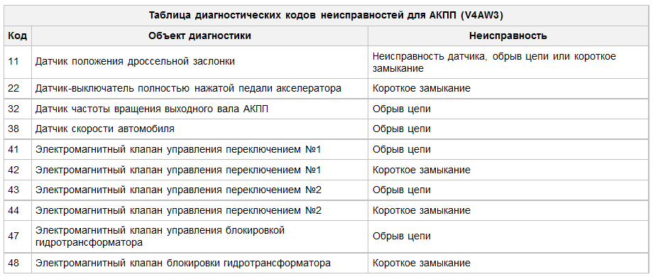

Не получится. Всё прошито в чипе. А код неисправности показывает лампочка на панели с названием N
(для АКПП)
1 и 4 контакт замкни в диагностическом разъёме и она проморгает тебе номер неисправности (если она есть)

Спасибо, попробуем, гы считать моргания замучаешься!HiTEX писал(а):Не получится. Всё прошито в чипе. А код неисправности показывает лампочка на панели с названием N(для АКПП)

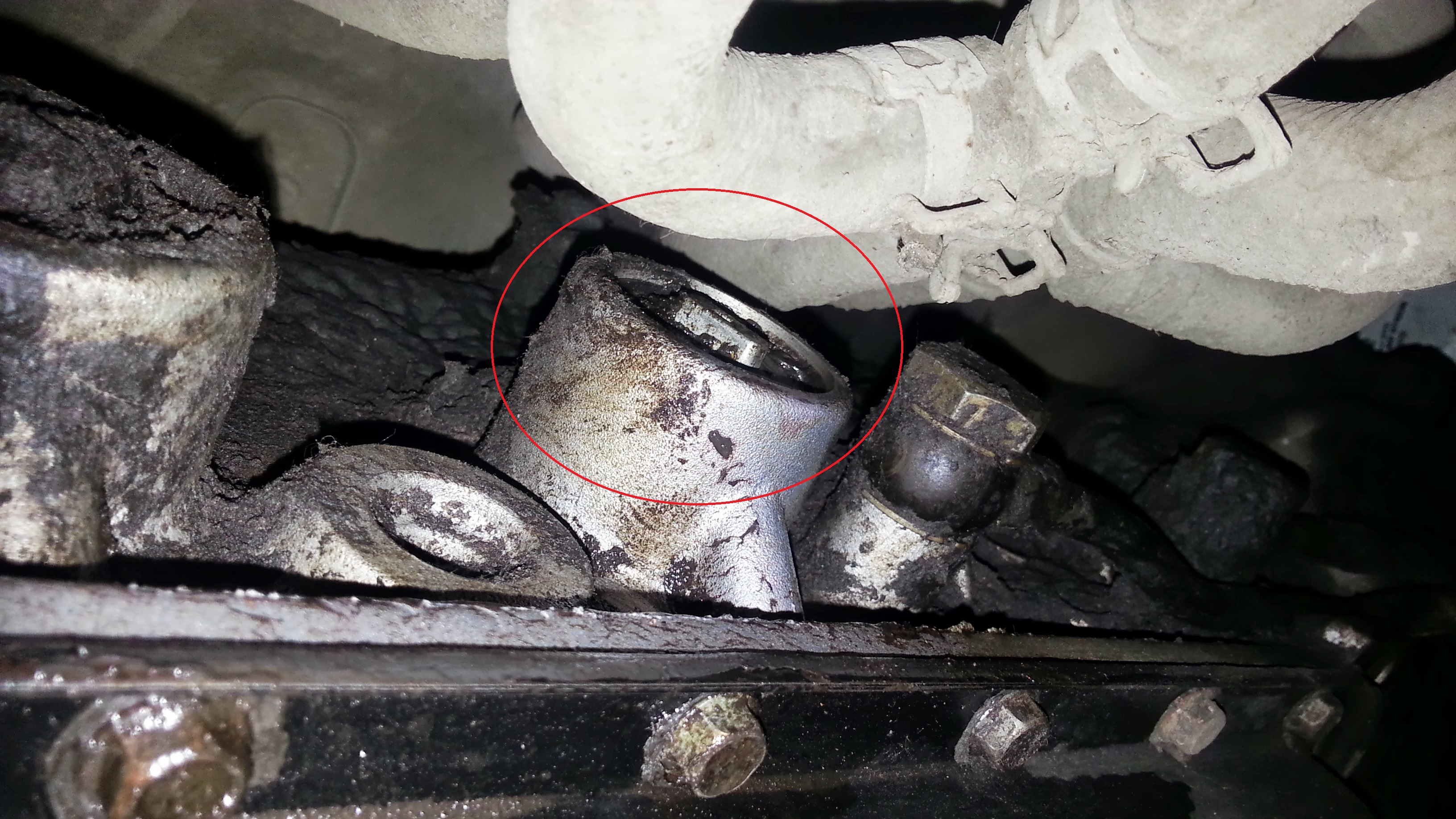

Обратил внимание, что из АКПП подтекает масло. Что это и как устранить?

эм... может просто протереть тряпочкой с растворителем и замазать пальцем герметиком?

hc2hunter писал(а):эм... может просто протереть тряпочкой с растворителем и замазать пальцем герметиком?

Re: Проблема с АКПП (Дайте в руки мне боян)
Ну я не вижу в таком ракурсе, что там что-то важное.
Какая-то или заглушка или какой-то регулировочный винт.
Если из-под него не "льет", а именно сочится/потеет - я бы его обезжирил и замазал хорошим герметиком, когда машина долго стоит. Скажем, на ночь.
Имхо самая простая процедура. Которая в любом случае не повредит ничему. А герметик потом в любое время прост выковорится как резинка, если надо будет.

Prihod, подтекает уплотнение поршня одной тормозной ленты. Снизу ковыряться не сильно удобно.

Чет по схеме не очень разобрался......если стопорное колечко снять - там уплотнение можно заменить? Может номерок есть?ZILLA писал(а):Prihod, подтекает уплотнение поршня одной тормозной ленты. Снизу ковыряться не сильно удобно.
Но сначала, по совету hc2hunter, попробую замазать герметиком.
