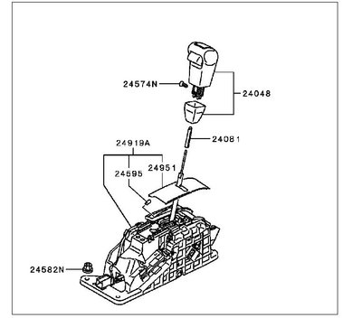

А надо было всего-навсего ослабить натяг перед блоком SRSDVCH писал(а):
Пожалуйста, сбросьте ссылочку, как до него добраться... Где-то давно видел, найти не могу... Опять мужик загорелся, через пять лет после гарантийного исправления...[/quote]
Под торпедой SRS-ECU находится. Чтобы добраться надо снять рукоядку АКПП и кожух между сидениями.
DVCH
- Сообщения: 249
- Зарегистрирован: 26 окт 2010, 15:32
- Мой автомобиль(и):: МПСН 2,5, S05
- Откуда: Южное Тушино
- Поблагодарили: 6 раз
Re: Загорелась лампа неисправности подушек безопасности
Пожалуйста, сбросьте ссылочку, как до него добраться... Где-то давно видел, найти не могу... Опять мужик загорелся, через пять лет после гарантийного исправления...[/quote]Армеец писал(а):А надо было всего-навсего ослабить натяг перед блоком SRSDVCH писал(а):
Под торпедой SRS-ECU находится. Чтобы добраться надо снять рукоядку АКПП и кожух между сидениями. [/quote]
Спасибо!!!!!!
