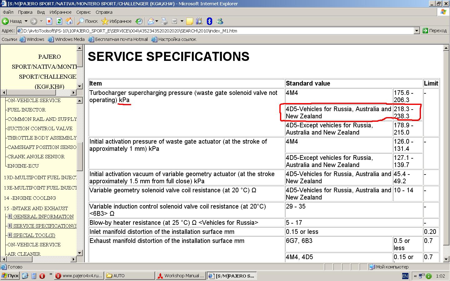

CoolBDW писал(а): Окстись, Александр. Сома Атмосферки-то укороти, на одну - как минимум.... ::-D:
Дима, не хочешь зарубиться?
Но сегодня я добрый ::-D:
238.3 kPa = 2.383 Bar
Дальше продолжать.............. ::-D:

SNOOPER писал(а):238.3 kPa = 2.383 Bar
Да Дмитрий хотел сказать только то, что надув в 2.3 бара разорвет шланги.
Когда надува нет - то давление равно атмосферному и равно 1-му бару.
Дуем 1.3 бара - в результате полное давление 2.3 бара (включая атмосферное давление)
Если надуть 2.3 бара в существующую атмосферу - не выдержит конструкция.
Показывать должно от 0-ля (нет надува) до 1.3 бара (полный надув)
Вообщем Дмитрий все правильно сказал, только его шутку не поняли... :)
Вы не путаете "Техническая атмосфера" и "физическая атмосфера"? :;-):
То бишь любой манометр, априори, уже должен показывать 1 атм.
supercharging pressure - избыточное давление; нагнетаемое давление (см. мультитран).
Давление избыточное
Избыточное давление имеет место в том случае если имеется положительная разность между измеряемым давлением и барометрическим. То есть избыточное давление это величина на которую измеряемое давлением больше барометрического. (см. интернет)
Для измерения избыточного давления используется единица измерения - техническая атмосфера, бар (обе внесистемные), паскаль (СИ)
