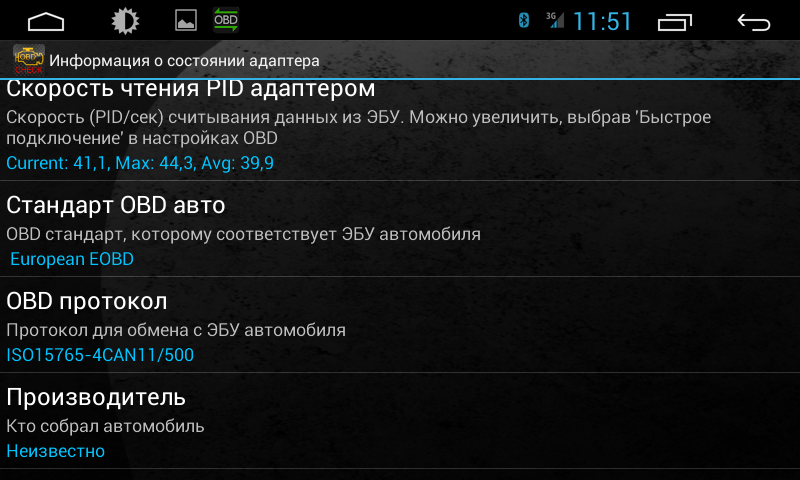

ну по кан шине у ЕЛМ допустим 25-50 замеров в секунду , а не 3 как вы пишите

вот скорость чтения пидов в секунду определяемая в программе торк

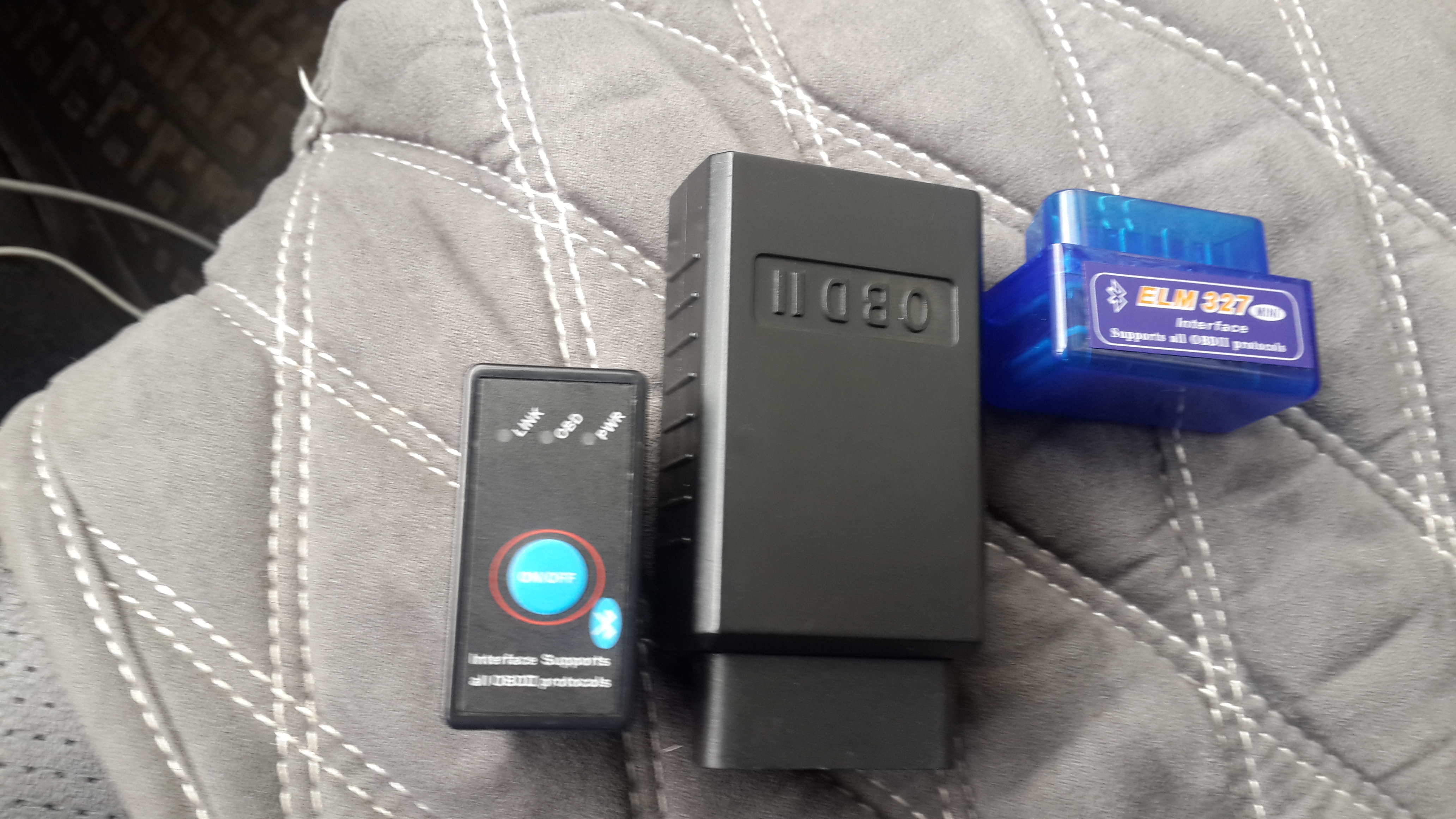

Сегодня используя новый адаптер удалось запустить обучение.
В общем: телефон galaxy S4 +root Androin 5.0.1
Адаптер Слева с кнопкой, версия V1.5

спасибо, посмотрел видео и лог, все правильно отработало и там, где я сомневался покажет ли,
что обучение завершено, все нормально отработало
