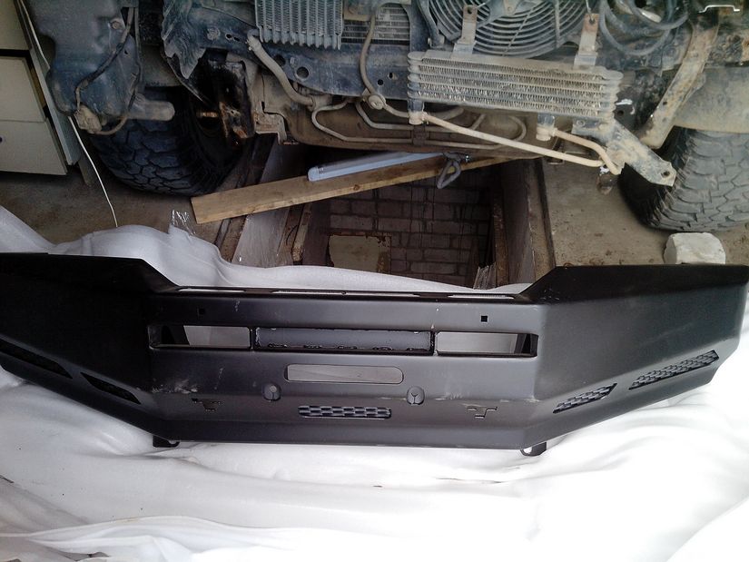

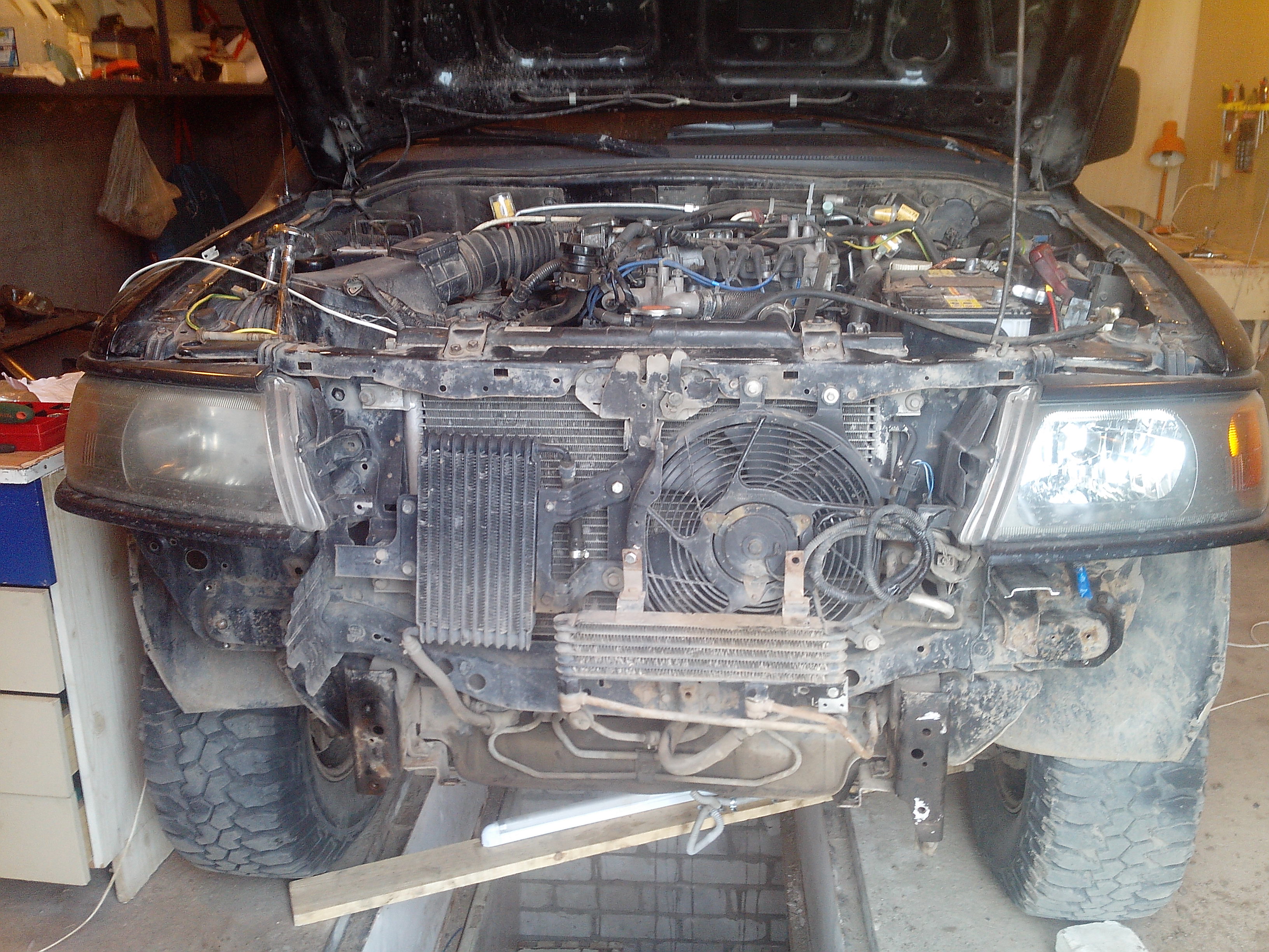

Теперь стоят под радиатором АКПП ::-D: . Эт промежуточный вариант, когда только бампер снял. Гудки из под капота переехали под бампер, а на их место бачок омывайки от НИВЫ уместился. Теперь надо митсушный на НИВУ приколхозить ::-D: . Я ж теперь с силовиком! Долго выбирал из за всех ваших переживаний, что с силовиком греются... В итоге нашел в ДЖИП-СТРОЕ вот такой. И хотя заказывал немного другой, а приехал такой - моя все равно довольна! Вентиляция получилась лучьше чем с родным бампером!
Только такие фоты машины. Вчера поставил - и вчера же испытывать кинулся :-) :-) :-)
