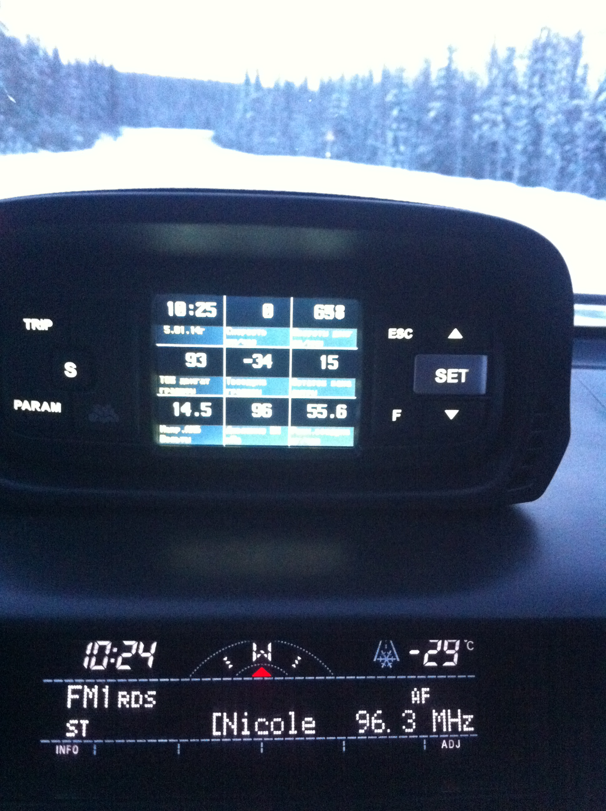

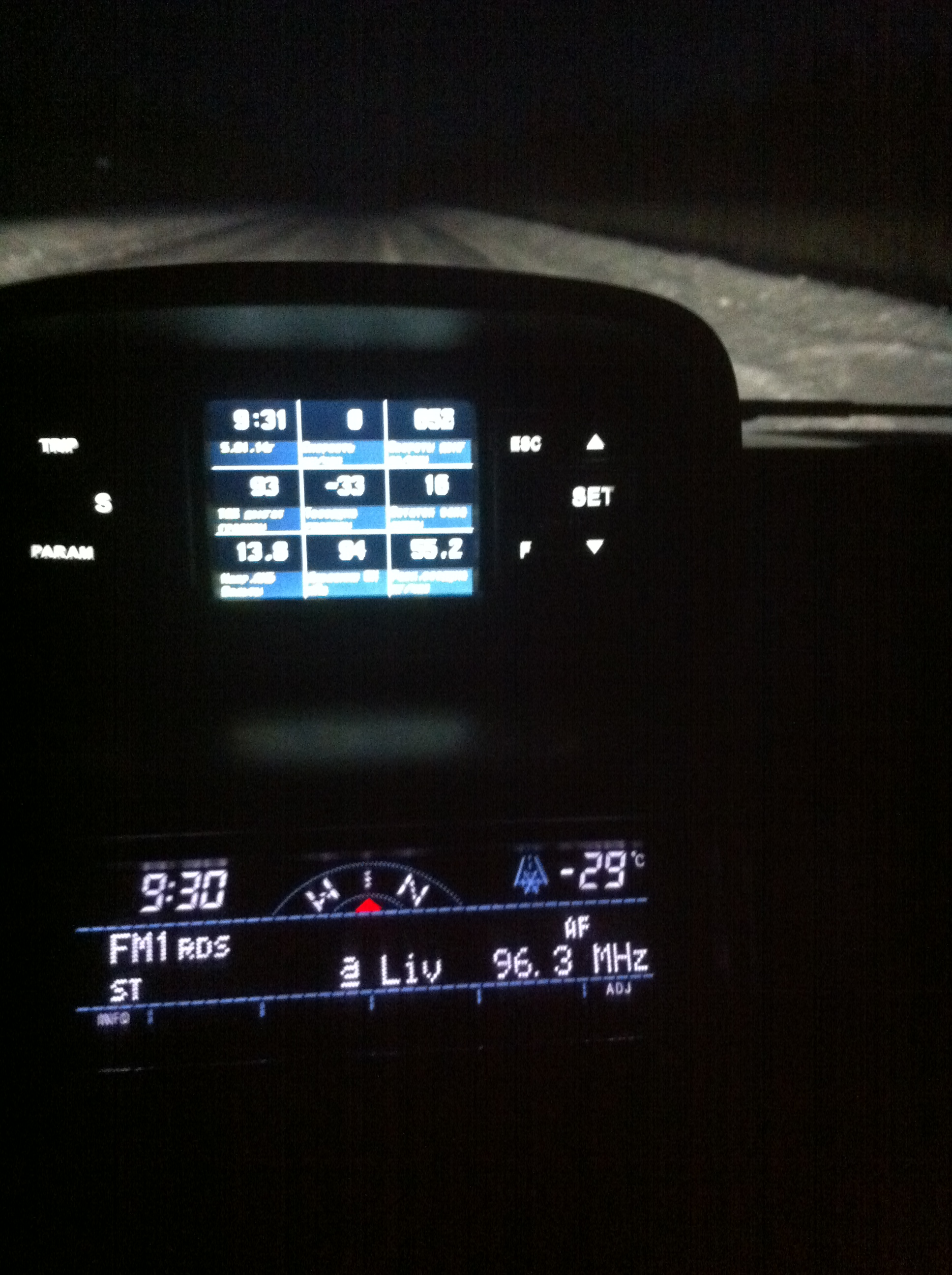

Блин поставил мультик теперь одни вопросы:)
Рабочая температура двигателя у меня 91-94. Летом не наблюдал но зимой точно. Уже неделю мониторю. Ничего нигде не утеплено, никаких одеял и картонок, морда не закрыта (пока, будет за -40 буду закрывать).
Может конечно 88 это и идеал, но меня вполне такая рабочая температура устраивает, третья зима, в машине тепло, комфортно (ну спереди по крайней мере). В систему охлаждения пока не лез, кстати на дня проверил родной антифриз, температура застывания у него -51гр.
Так вот и думаю, а стоит ли вообще лезть в нормально работающий механизм
Ну антифриз наверное поменяю, термостат точно не буду...
р/с На фотосессию приходилось останавливаться, на ходу на телефон все размазано получалось.

Wandered, по такой зимней температуре вполне терпимо, но вот летом не выл ли у тебя случайно доп. вентилятор кондиуционера?
По секрету скажу, я поставил таки в этом году родной термостат. Температура двигателя у меня до 93 градусов. Сейчас воздушную пробку нужно выдавить, но я приболел немного, лежу малину пью
А стремится нужно к 88, как ни крути

Не удивляйся, когда летом увидишь 97-98 гр., а то и все 100-105 гр. Я с ОД говорил, толком ничего сказать не могли, но с их слов наша рабочая температура 95-105 гр., вот если выше, то нужно искать причину. На мой вопрос, а почему тогда доп.вентилятор включается при 95 гр., сказали, что нашей машине его нет, поэтому ссылаться на его работу я не могу, типа работает неправильно и все.Wandered писал(а):Блин поставил мультик теперь одни вопросы:)
Так вот и думаю, а стоит ли вообще лезть в нормально работающий механизмНу антифриз наверное поменяю, термостат точно не буду...
В общем делайте выводы сами.
