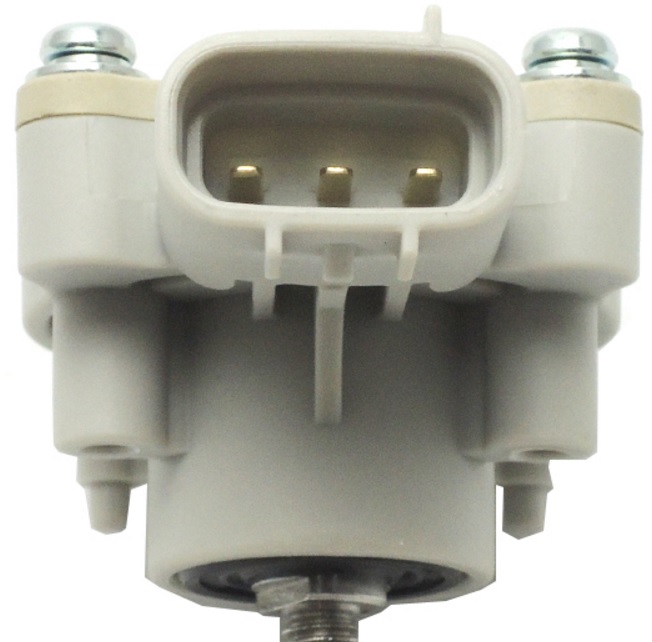

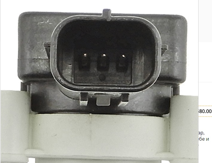

Всем привет. Вот этот очень похож на датчик в сборе от DORMAN и даже номер (последние 6 цифр) схожи. И от белого отличается который с плоскими контактами.
https://ru.aliexpress.com/item/KEMiMOTO ... 0.0.4af4nW
Разъем подойдет?
Разъем подойдет?

Респект за поиск.ViktorF писал(а):Вот этот очень похож на датчик в сборе от DORMAN и даже номер (последние 6 цифр) схожи. И от белого отличается который с плоскими контактами.
Разъем подойдет?
У кого зрение и догадка получше, может сравнить. Оба для Тойоты, даже из одного сарая дядюшки Ляо, но разъемы разные, точно. Который весь белый, не наш, проверено. И цена заманчивая.

Разъем один в один с нашим, смущает описание точ как с плоскими контактами(у них др прикцып) ,ViktorF писал(а):Разъем подойдет?
Раньше таких датчиков (отдельно без тяг и кронштейнов) в продаже на али небыло.

Похоже, что именно этот знатный китайский сарай Ляо как раз и творит голые датчики без дополнительных железок. Для информации его страница https://ru.aliexpress.com/store/828305? ... f731LPiGOfsash_u писал(а):Раньше таких датчиков (отдельно без тяг и кронштейнов) в продаже на али небыло.

Знаю я этого продавана, заказывал белый датчик с плоскими контактами для экспериментов, дже переписывался - фото нашего отправлял, датчика как у нас небыло точно.

Попробовал заказать, указав, что разъем, только как на фото. Интересно, что два этих разных датчика по номерам и по разъемам, а в описании для применения абсолютно одинаковые, мол для тойоты, мазды-8 и лексуса 330, короче, китайская грамота.sash_u писал(а):...датчика как у нас небыло точно.
P.S. А белый, который не наш, лексусники с руками оторвали. У них тоже проблема, а в Ехисте оригинальный датчик 18-20 тысяч. Красиво жить не запретишь!
