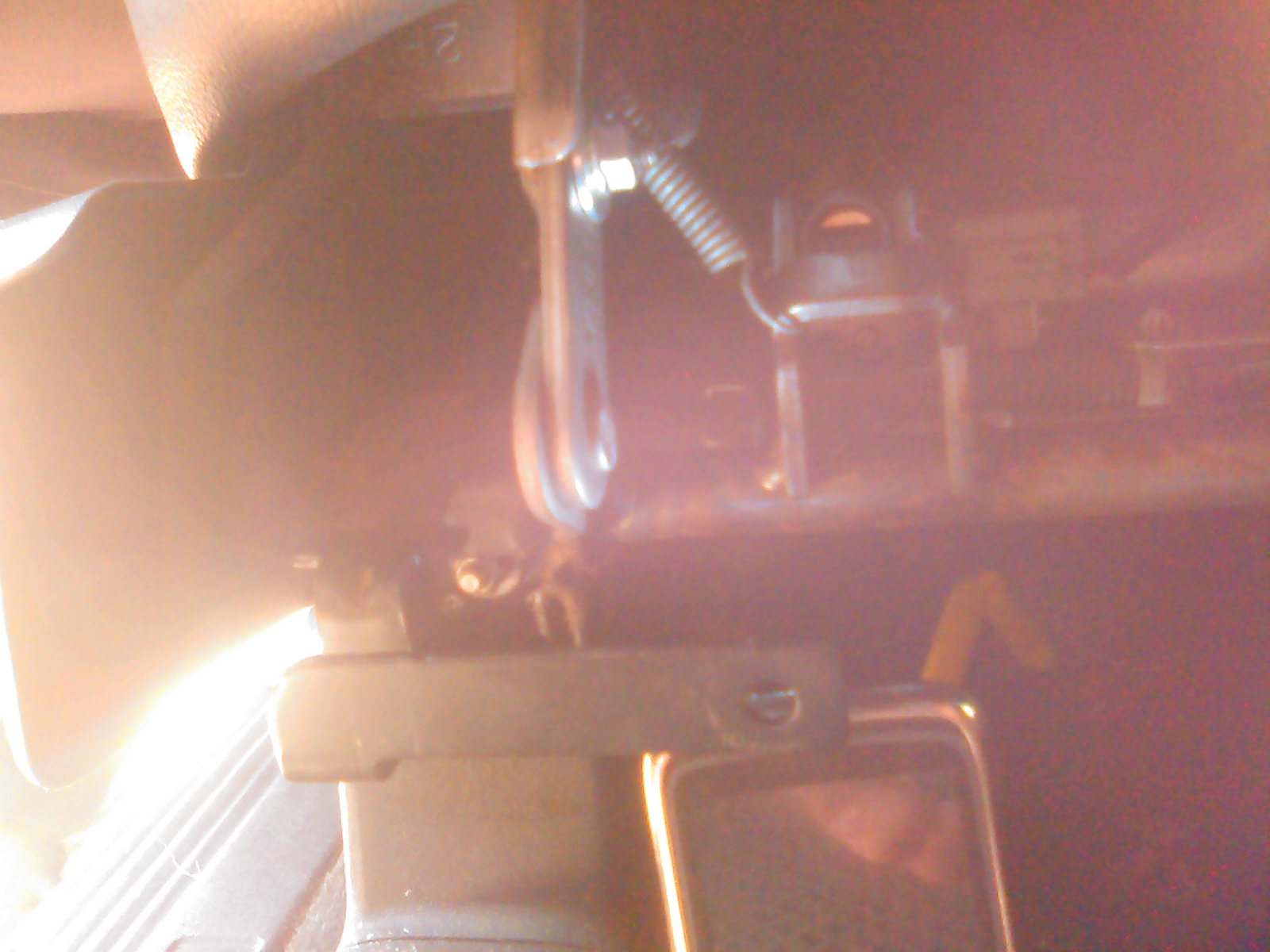

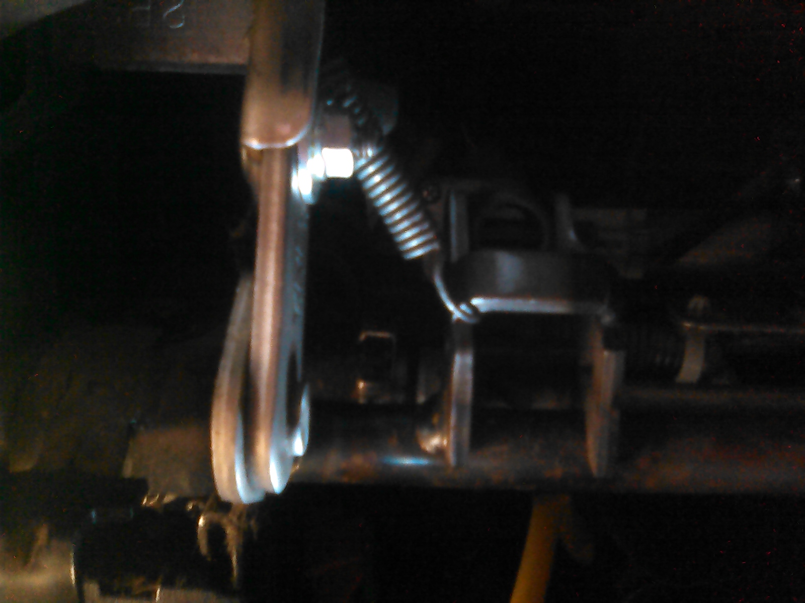

Привет всем. скрип сидения правого пассажирского, когда нет пассажира, как у вектора-н, устранил стягивающей пружиной, подходящего размера, щелчков нет! сиденьки снимать не надо.

"Без фото-незачет!" (с)sergei_75 писал(а):...скрип сидения правого пассажирского, когда нет пассажира... устранил стягивающей пружиной, подходящего размера, щелчков нет! сиденьки снимать не надо.

Кративненько.
Однако с пассажиром на сиденье наверное не поможет.

В том то и дело, что с пассажиром не щелкало, пассажир своим весом эти втулки прижимает. а без пассажира, эту роль выполняет пружинка!

А сколько сантиметров пружина?sergei_75 писал(а):примерно так, это справа, в основном оттуда щелчки были..

Я на один автомобиль устанавливал (уж очень владельцу это надо было)от старой советской "раскладушки". Вот точно по описаному способу на предыдущей странице. Сколько сантиметров ? Да, может 5 примерно. Но лучший вариант, тоже видел переделку, которую описывал (по-моему) Ув.Vector-n, с токарными работами. Пружина должна быть очень жёсткой.vadym1974 писал(а):А сколько сантиметров пружина?sergei_75 писал(а):примерно так, это справа, в основном оттуда щелчки были..
