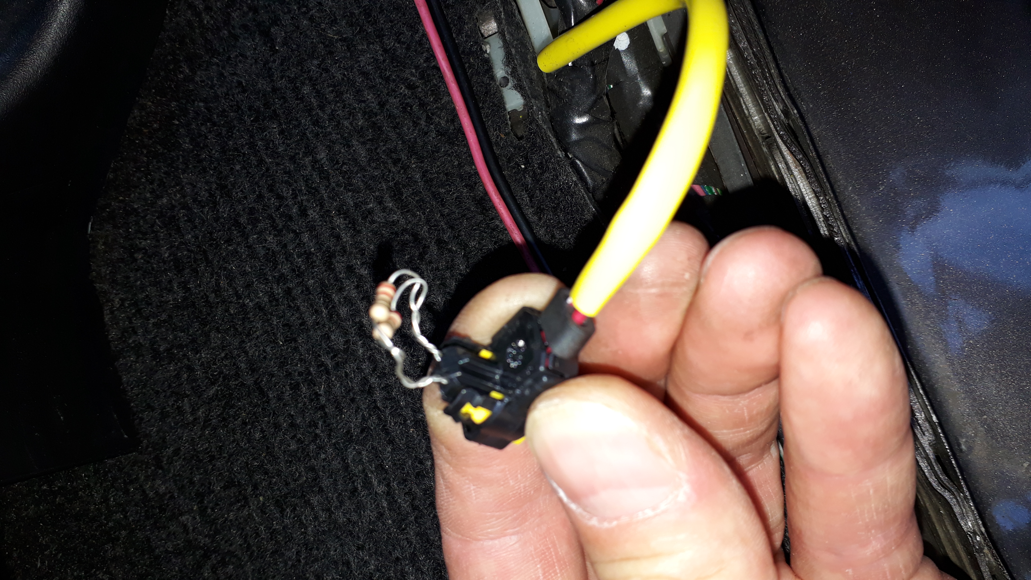

Небольшой отчетик по кардинальному решению проблемы с беременностью, правда фото не делал.
С момента покупки пепелаца довольно скоро вылезла ошибка b1441 - правая шторка. Пару раз этим вопросом занимался дилер, который в итоге заменил проводку. Хватило на пару лет. Затем, при езде по пересеченным епеням, снова начала выскакивать эта ошибка.
Сначала просто гасил ошибку - она выскакивала "разово" и была в неактивном состоянии - хватало на пару месяцев. Затем ошибка зажглась в активное состояние - в сервисе делали согласно вот этим рекомендациям https://www.drive2.ru/l/418423/ - чистили разъемы, все что можно ослабляли, танцевали с бубном и т.д. Помогло. На пол года. Недавно снова появилась ошибка в активном состоянии... Решил разбираться капитально раз и навсегда. Методом научного тыка с применением трезвого электрика, который понимает что такое цепи srs и не пытается запихнуть тестер куда не надо было выявлено, что весь гемор в разъеме C-160, причем никаких изменений сопротивления у проводки согласно митсу мануала по ремонту и диагностике цепей srs нету - то есть тупо неконтакт. Сняли блок srs, рядом с разъемом аккуратно просверлили два технологических отверстия в которые завели 2 новых провода и припаялись напрямую к выводам с платы. Ответную часть прокинули напрямую до разъема D-33. Все, занавес. Дебильный разъем побежден.

Приехал ко мне дедулька за запчастями на спорта, ну и разговорились про болячки ихние. Тут он поведал мне, что два года назад, ему потушили Люберецкие диагносты беременного мужика, исправив при этом за определенную сумму неисправность. А тут пару месяцев назад, говорит, загорелась вновь. Ну я ему предложил глянуть, и если что, потушить. Ошибка 2010-2011 годов типичная - преднатяжитель водительского ремня. Каково моё было удивление, когда я снял обшивку стойки. провод от преднатяжителя не подключен, заизолирован . сняв изоленту увидел скрутку из сопротивлений.
Идеальное решение проблемы!

Сегодня деду расплёл косы у блока срс.
По времени ушло час (теперь уже с закрытыми глазами). Раз пятый эту процедуру делаю, и каждый раз бесит левый воздуховод в ноги задних пассажиров.

В эту субботу был у Евгения в Орехово-Зуево.
Провели диагностику, ошибка b1441.
Сделали то же самое
Отдельное спасибо Евгению, мастер он действительно хороший. Знает свою работу, все делает аккуратно и без спешки.
Он все аккуратно разобрал и аккуратно собрал, никакого колхоза.
Рекомендую
Сделали то же самое
Пока больше беременный мужик не выскакивал.
Рекомендую

Армеец, вы меня не правильно поняли. Ветка супер и я благодарен всем, кто в ней написал про решение данной проблемы.
Я хотел сказать, что недоумение уважаемого форумчанина OOO1965 по поводу того, что я поехал в Орехово-Зуево - не несет никакой смысловой нагрузки и не поможет никому.
Я писал в своих сообщениях выше, что прочитал всю эту ветку.
Я знал про "расплитание и ослабление", но не всем это помогло.
Я читал в этой ветке, что люди ослабили и расплели, а мужик вылез снова.
Что вообще не так?
Я просто спросил тут кто может помочь. И мне дали ответ. Я поехал мне сделали и все работает.
Я не рекламирую никого. Я туда по пробкам ехал с 6 утра до 10:30. Обратно решил поехать через А-108, но без пробок.
Это мой личный выбор.
Я написал, что мне это помогло и мужика беременного больше нет.
