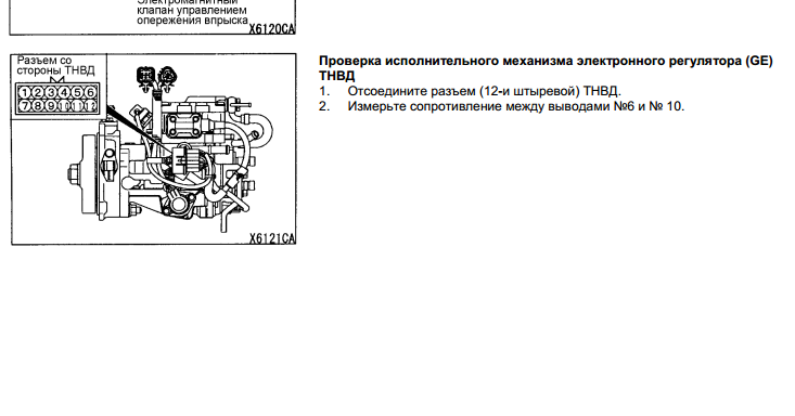

Вечер добрый, господа! Есть у кого на полочке насосик снятый? Хотел попросить померить сопротивление между 6 и 10 контактом на централизации. Если можно, то обычным недорогим тестером.

Есть.
А сколько у вас? И почему такие вопросы?

Vitalya-74 писал(а):Есть.
а у нас короткая, если верить китайскому тестеру :o

0.7 Ом при +20
А 48 ошибка выскакивала?

Vitalya-74 писал(а):0.7 Ом при +20
Да, будь она неладна)))))))))))
я понимаю башку в ведро? ::-(:
заеданий нет, вращается свободно.

Ну если действительно у тебя 0, тогда да! так обрыв или межвитковое, если обрыв то можно попробовать оживить, если межвитковое то в ведро.

Vitalya-74 писал(а):ЧТО ПОКАЗЫВАЕТ ПРИБОР? "1" или "0". Что трудно ответить? нельзя же так диалог вести!!!
Виталий, прибор показывает 0.00-0.01 . К\з , если 1 это бесконечность. поправьте если заблуждаюсь.

Так я и пытаюсь выяснить кз или обрыв. Для того что бы перемотать надо разобрать, а это не так просто. новая около 20-25 к.руб. Б/у продавать не те времена..... Я за последнюю неделю уже две воткнул. Что то на них "листопад" напал, нынче. Ищи целиком насос б/у, так проще будет.
