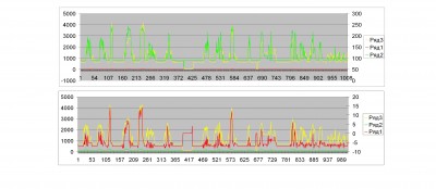

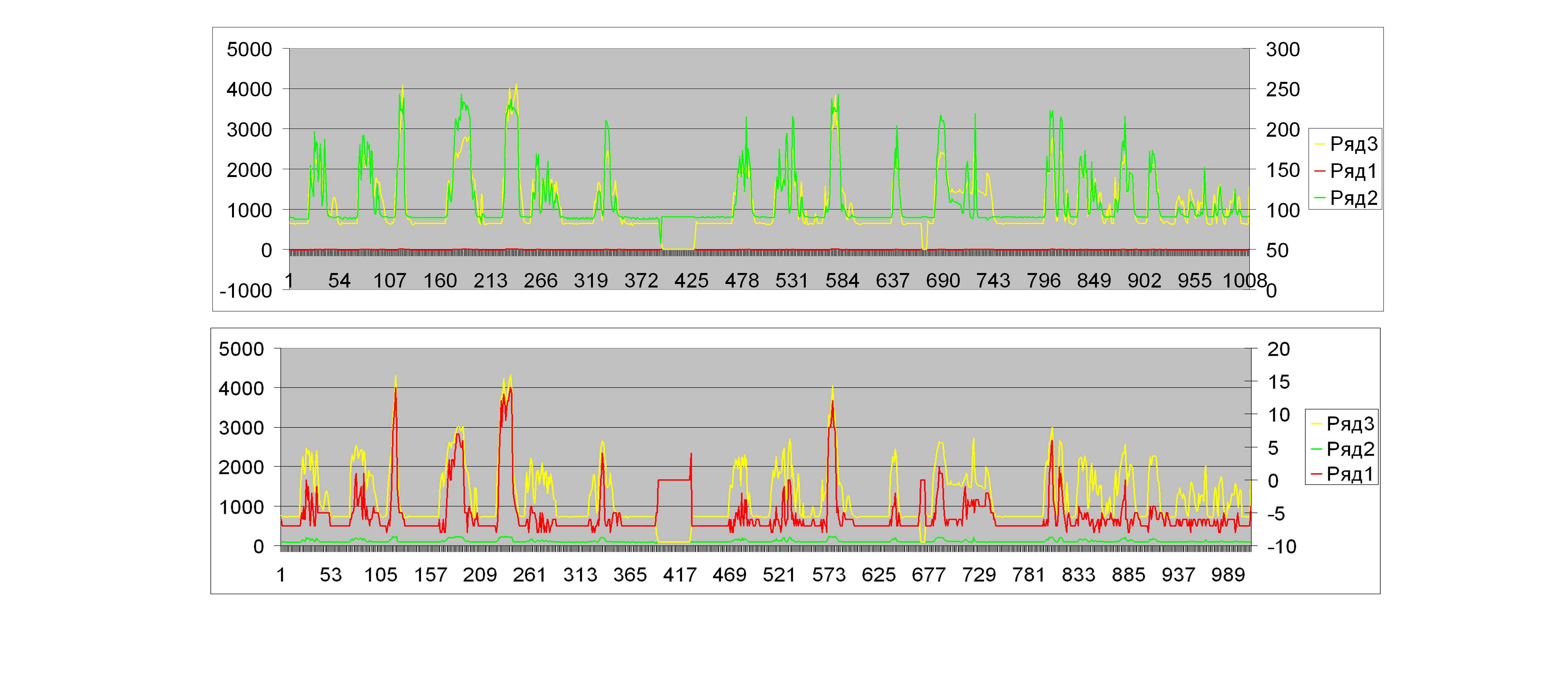

Ну вот что-то около того
Трасса- город, без пробок, но тесненько. Темп. на улице около 5-6 гр.
474 строка и 641- контрольные точки

Свят! Дай я тебя расцелую, родной ты мой!!!
Огромное тебе спасибо

Свят - спасибо
Пока я однозначно увидел только следующее:
1. Заслонка постоянно туда-сюда, в кооперации с ЕГР, в самых разных позах режимах.
2. Снятая фишка однозначно эту оргию пресекает ::-):
А вот остальные параметры - ну, по-крайней мере, меняются. А как - надо анализировать. В понедельник (как дорвусь до полноценного компа с Экселем) смогу помочь чем могу.... если до того Napic не разложит всё по полочкам

Все мне трудное оставили, да?Свят писал(а):А то!!! Напик наверно уже просчитывает теорию вероятности и делает наброски новой прошивкиCoolBDW писал(а):....Napic разложит всё по полочкам
Свое отношение к цифрам я уже сказал в первом же ответе после опубликования данных...
Первый набросок - все в пределах. Ничто не влияет на поведение....
Желтый график - это обороты двигателя,
Зеленый - надув
Красный - угол опережения зажигания.
Свят изменил манеру езды во время логирования... тапку давил вначале резче и больше, а под конец - вяло
По первому видно, что надув не пострадал во времени, т.к. желтый и зеленый график - идентичны.
По второму видно, что и угол опережения (красный график) прогнозируемый.
Этого достаточно. Можно и глубже копнуть, но спать хочу...
При работе ЕГР компьютер, по одной из версий, должен ставить зажигание пораньше, т.к. смесь горит типа дольше, но этого не происходит.... возможно из-за того, что компьютер видит заглушку, а т.к. перепуск НОЛЬ, то и зажигание пораньше из-за этого не ставит...
А возможно и без физической заглушки - все также...
