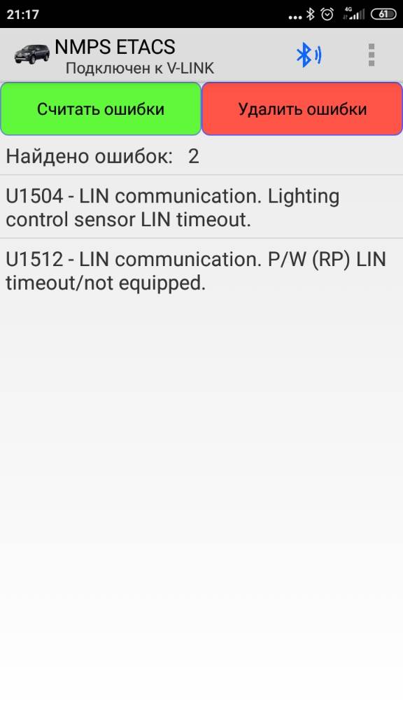

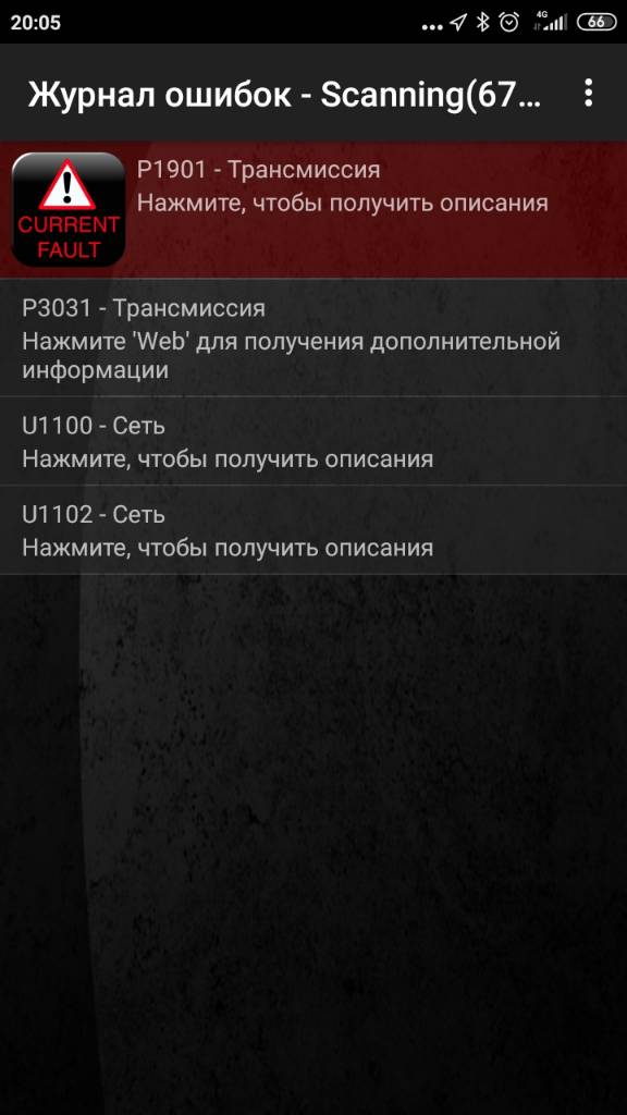

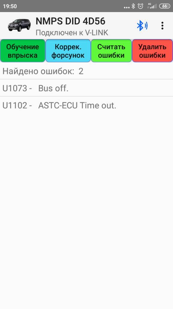

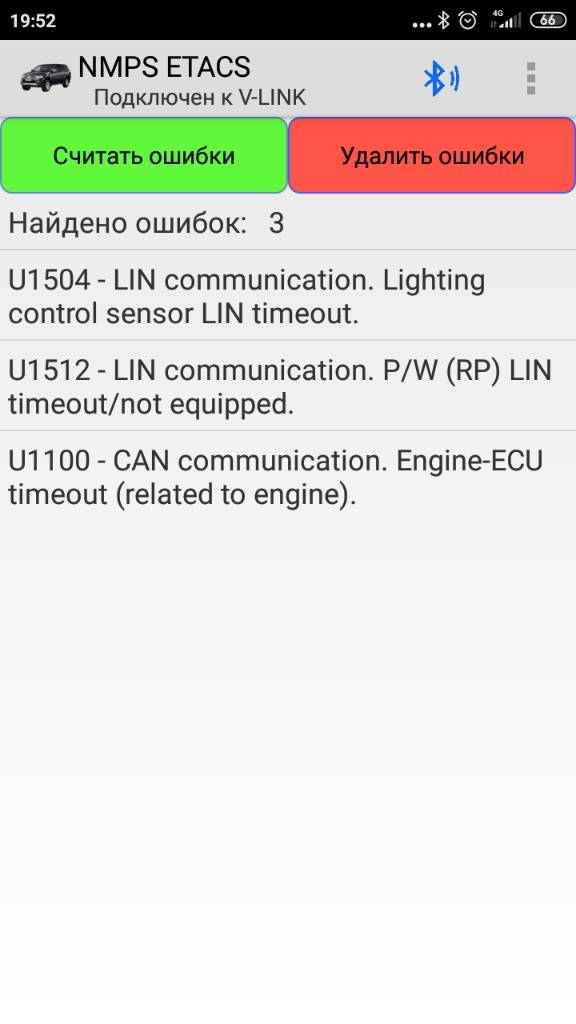

Сос!! Вчера поменял фильтр в АКПП на оригинал соответственно масло 4,5 л свежего. Вечером до дома норм, утром до работы красота машина поехала по другому. Вечером проехал на холодную метров 300, заглушил. После повторного запуска - чек, проверяю ошибки.... выложу ниже. Сбрасываю проверяю и опять. Что может быть?

kav946 писал(а): Сос!! Вчера поменял фильтр в АКПП.........
Говорил Сергею, не стоит слишком много функций делать в программе..))
Чек загорелся скорее всего, по причине неправильного снятия с охраны или отключения блокировки (секретки).
Все ошибки указывают на то что "сперли двигатель", возмущается АКПП, АБС и Етакс.
Больно много для того чтобы три блока ошибались.
Чек сам погаснет. Ну а ошибки по датчику света и люку, должны быть из за комплектации.

[emoji3] двигатель на месте, с остальным тоже норм. Сначала загорелся чек и три датчика. Это потом я начал по программам прыгать. Чек тоже сбросил. С АКПП может быть связано? Первый раз полез в коробку самостоятельно. Вот и переживаю.

Забей.
Если будет повторятся, будем искать.
Но думаю всё будет нормально.

СОС - пылесос..... 1901 - фантом. Кидает его ЕЛМ из-за не корректного снятия с него питания. Не езди с ЕЛМ в разъёме.
