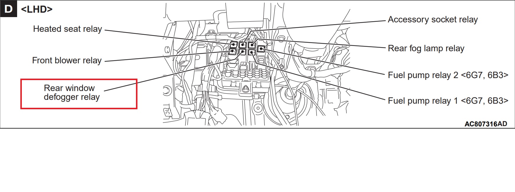

подскажите, обогрев заднего стекла должен же выключаться сам? минут, эдак, через 15? или в этой машине все "очень сурово"?

oк. вчера по дороге на работу немного "задумался" и не отключил его вручную, как делаю обычно. дорога была примерно минут 30-35, обогрев работа все это время (ну, как минимум - лампочка "вкл" все еще горела). в какую сторону начинать копать?

belinex писал(а): в какую сторону начинать копать?
В сторону секундомера для начала.))
The rear window defogger has been equipped to the rear window glass. In order to prevent battery consumption, the rear window defogger is controlled by A/C-ECU to be turned OFF automatically 20 minutes after the rear window defogger switch is turned ON. (Only during engine running)

SNOOPER, сегодня засек - 33 минуты туда, 37 обратно. Лампа обогрева не выключилась, продолжал ли работать сам обогрев - х.з.
Думается, там должно быть реле. Вот только где его искать?

belinex писал(а): SNOOPER, сегодня засек - 33 минуты туда, 37 обратно. Лампа обогрева не выключилась, продолжал ли работать сам обогрев - х.з.
Реле это самое простое в этой ситуации. )
Этим реле управляет климат.
Но его проверьте.

SNOOPER, привильно ли я понял, что это вид изнутри, левее рулевой колонки? где-то в районе коленей или чуть ниже?
Сообщения: 57490
Поблагодарили: 4803 раза
Помогите информацией новичку! "вопрос-ответ"-III
Да, доступ через лючок, над предами.
