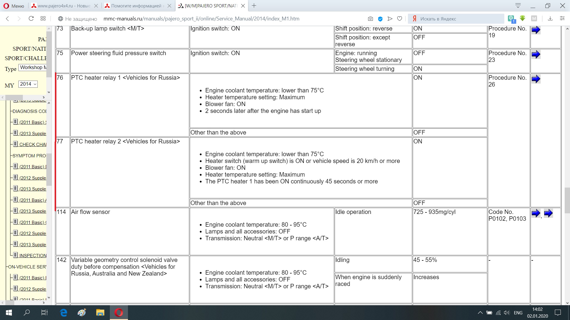

Вроде бы этот вопрос уже поднимался, но решения я не нашел.
Ситуация: машина холодная, утром -4С, завожу, крутилки ставлю Авто/Авто/Максимум - лампочка кондиционера гаснет (так и должно быть по мануалу), но теплый воздух начинает идти в ноги, собственно, как и интенсивный обдув, только минут через 8-9, скорее всего только после того, как двигатель начинает прогреваться. Если в такой же ситуации поставить обдув стекол и Максимум/Максимум, то гораздо быстрее в машине становится тепло, но все равно не раньше, чем через минут 5-6.
Почему тэны не работают или не так, как надо, работают? Как узнать, что они вообще работают?

Не жди от тэнов эффекта Вебасто.lbhp писал(а):Вроде бы этот вопрос уже поднимался, но решения я не нашел.

Узнать работают или нет очень просто. Если на холодном движке при включении обогрева обороты поднимаются до 1500, значит тэны работают. Но эффект от них, как и пишут не очень.

А какая связь чисто электрических тэнов с оборотами двигателя?
Это когда кондей на нейтрали или паркинге работает, то время от времени от ~600 до ~1100 оборотов скачет.
До 1500 у меня на стоящей машине вообще никогда обороты не поднимаются, даже в движении я преимущественно на 1400 езжу.
Наверное, стоит проверить какие-нибудь реле/предохранители.
Напомните, тэны у нас по-аглицки называются PTC Heater?

Где то 1100 на паркинге. Подымает обороты чтоб хватило генератору. Субьективно тепло начинает идти раньше прогрева движка минуты через 3 -4. Мощность нагревателя 700 вт. Климат в режиме авто. Да. Так и называются

Самая прямая, тэны потребляют много и мозги поднимают обороты двигателя, чтобы гена давал положительный баланс по потреблению электроэнергии и АКБ не разряжались. Конкретно при работающих тэнах обороты поднимаются выше, чем к примеру летом от кондея именно порядка до 1500.lbhp писал(а): ↑ какая связь чисто электрических тэнов с оборотами двигателя?

Впрочем есть вариант, что машина поднимает обороты, ДУМАЯ, что тэны включились.

не обязательно. они в принципе включаются. скорее всего, по показаниям датчика Т ОЖ

Так есть какой-нибудь способ узнать, работают тэны или нет?
Может в диагностике где-то посмотреть (у меня есть Launch)?
