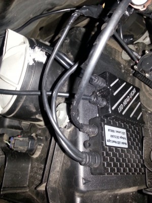

Begemot2014 писал(а):Привет, Андрей!
Чтобы установить новую лампу, надо вытащить высоковольтный провод (могу ошибиться - инсигнитор, вроде). Этот провод выходит из блока розжига внутрь герметичного отсека фары. Для этого надо снять сам блок (он на трех саморезах внизу фары), открыть защелку, и аккуратно вытащить провода через резинку. Их там несколько, типа прокладок. Поскольку, если выкинуть блок, то останется большая дыра, блок, со всеми резинками, вставляется обратно.
И еще у меня были косяки с разъемами в ПТФ, когда колхозили в течение 5 лет, наколхозили... Оттого и 4 часа ушло.
Здорово!! :*DRINK*: Все ясно. Спасибо за разъяснение. Теперь понятно, что во дворе, у подъезда, такое не сделать. :-(
Но еще вопрос остался: А зачем вообще вытаскивать из фары этот высоковольтный провод? Разве разъёмы на свд-лампах, как-то коннектятся с ним? Почему нельзя отсоединить провода питания и управления от самого блока, к которым, по-идее, и должны быть подключены провода от новых ламп?
С уважением, Андрей

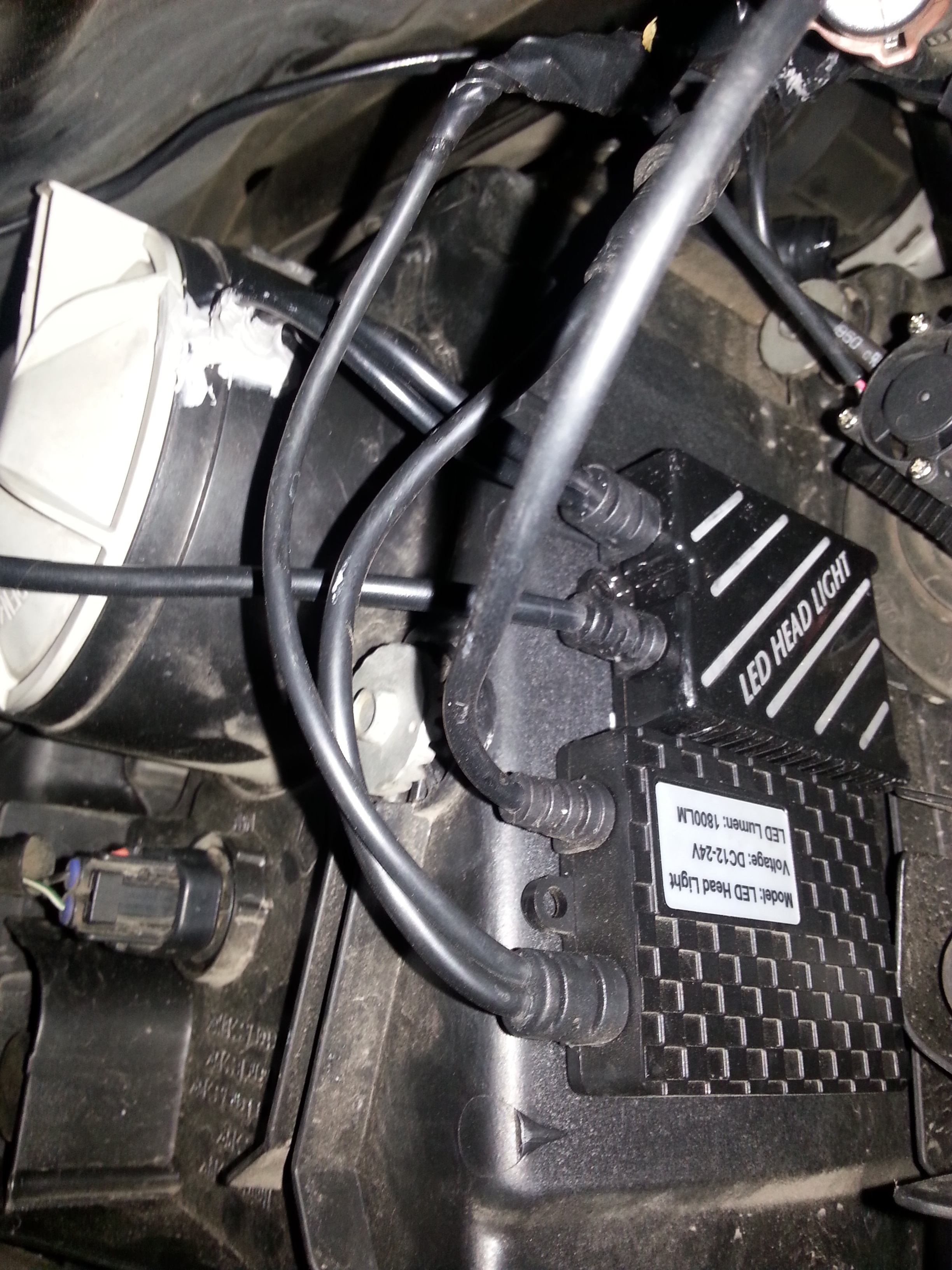

BabyHummer A-328 писал(а):Но еще вопрос остался: А зачем вообще вытаскивать из фары этот высоковольтный провод? Разве разъёмы на свд-лампах, как-то коннектятся с ним?

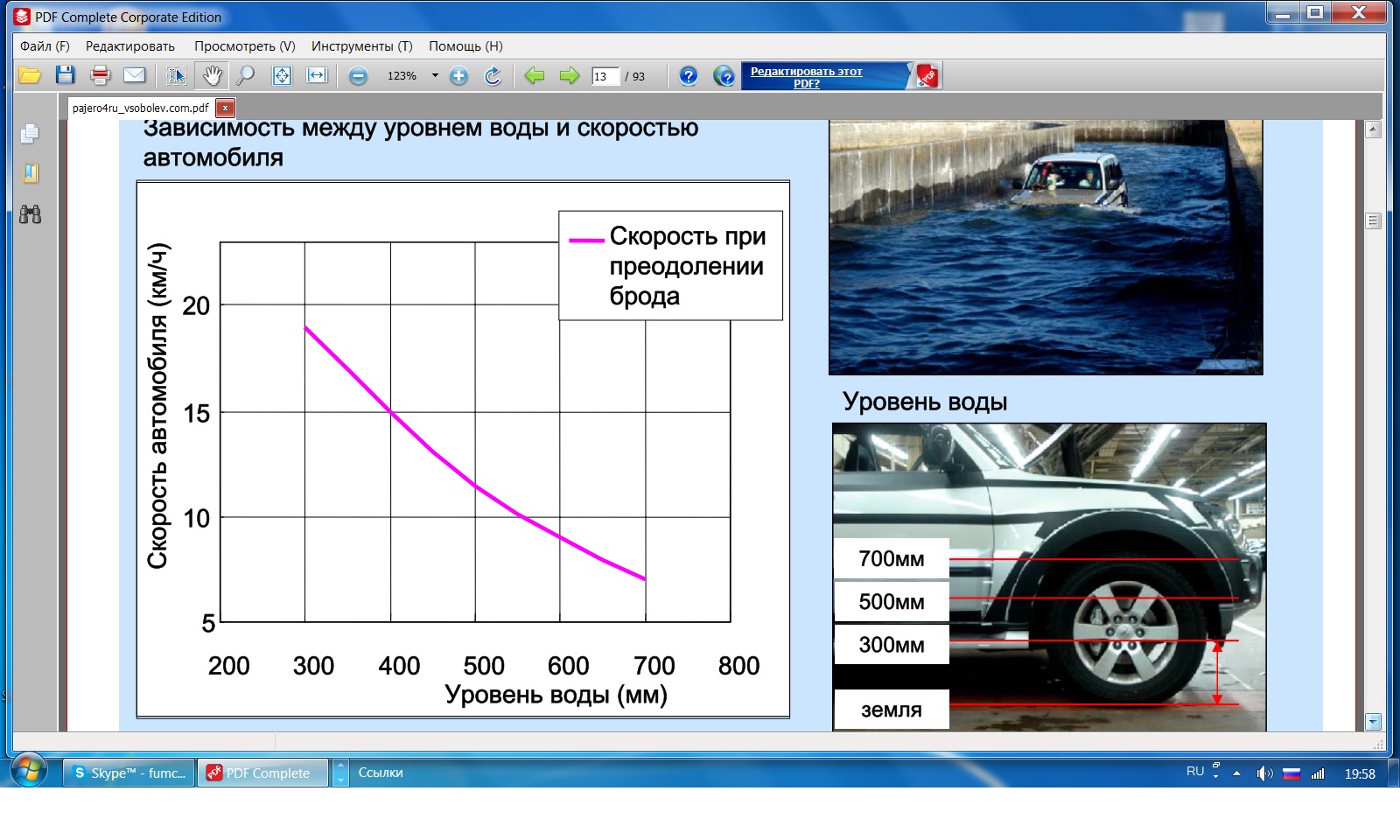

На фото (драйв) видно, что LED лампа, правильно, коннектится через свой блок управления с низковольтным входным, но с вентилятором занимает много места, и, если, оставить высоковольтный внутри, то задняя крышка с резиновой прокладкой уже не закроется. Это не есть хорошо, т.к. без этой крышки возможно "запотевание" фары. Для ввода проводов под заднюю крышку надо фрезой делать аккуратный паз и проводить через герметик. У меня сначала была мысль, чем меньше трогать, тем лучше и хрен с ней с крышкой, т.к. высоковольтной нет уже. Но мнение электрика победило и убедило. И потом, чаще стал нырять по арки прямо в городе после "слабых осадков", даже сапуны все поднял. Черпануть воды можно в головной свет. ПТФ, например, после заплывов, по столовой ложке воды внутри имеют. Надо как-то заняться и стекло изнутри почистить. Вот... Так что, надо подумать хорошо, и НЕ ДЕЛАТЬ, КАК Я. Ну, или наоборот.
Кстати, хорошие материалы раньше были по Pajero. Теперь уже нет таких. Например, про срочное погружение. Очень полезно в настоящее время.
На фото (драйв) видно, что LED лампа, правильно, коннектится через свой блок управления с низковольтным входным, но с вентилятором занимает много места, и, если, оставить высоковольтный внутри, то задняя крышка с резиновой прокладкой уже не закроется. Это не есть хорошо, т.к. без этой крышки возможно "запотевание" фары. Для ввода проводов под заднюю крышку надо фрезой делать аккуратный паз и проводить через герметик. У меня сначала была мысль, чем меньше трогать, тем лучше и хрен с ней с крышкой, т.к. высоковольтной нет уже. Но мнение электрика победило и убедило. И потом, чаще стал нырять по арки прямо в городе после "слабых осадков", даже сапуны все поднял. Черпануть воды можно в головной свет. ПТФ, например, после заплывов, по столовой ложке воды внутри имеют. Надо как-то заняться и стекло изнутри почистить. Вот... Так что, надо подумать хорошо и не делать, как я, или наоборот.
Привет! :*DRINK*: Теперь все понятно. Я не учел,мчоо это лампы с вентилятором. Скажи, а если устанавливать туда эти безвентиляторные http://ru.aliexpress.com/item/Generatio ... 72818.html лампы, то тоже нужны пляски с бубнами по демонтажу фар?
И про сапуны тоже поделись, плиз(где они расположены, и каким образом ты поднимал сапуны? Мож с тех пор уже есть новые способы, нежели шланги из бензомаслостойкой резины, натянутые на сапуны и закрепленные на них хомутами?). Ранее, что на УАЗе, что на Эксплорере я выводил трубки от сапунов, как можно выше. Но на Паджере, почему-то еще не заморочился этим. ::-|: ::-[: Похоже, что зря. Пока еще тепло на улице, тоже надо бы сделать, т.к. нырять мне тоже неоднократно приходилось, и такие трубки очень выручали.
ЗЫ. ПТФ снимаются очень просто и быстро. Это я к тому, что ты их почистить хотел. :;-):

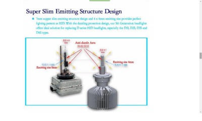

BabyHummer A-328 писал(а):...если устанавливать туда эти безвентиляторные... то тоже нужны пляски с бубнами по демонтажу фар?
И про сапуны...

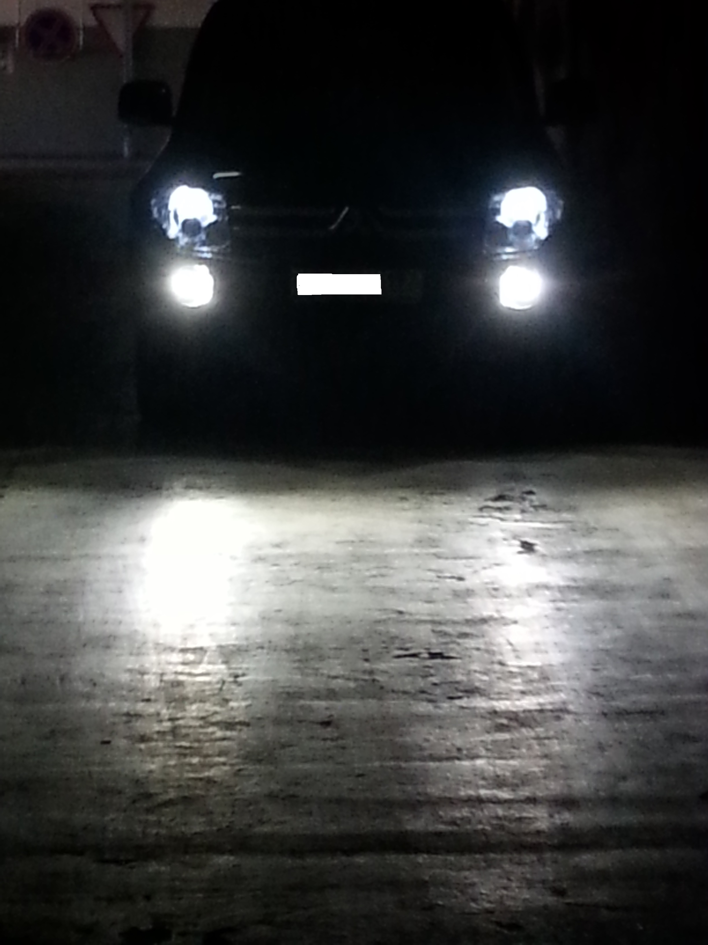

Вот разница в температуре цвета 4300К - ПТФ-ки в пол смотрят и 6000К синева в ближнем. Конечно надо только 4300 брать. Габариты по 500Лм не в счет.
Увы, Андрей, монтаж, в принципе, не изменится с вентиляторами или без. Смотри на фото правой фары. Два блока управления лампами на липучке (для дальнего нижний и для ближнего верхний). От блока под светлую крышку-заглушку надо протянуть провода внутрь (фрезерован паз и следы герметика).
И у этой фирмы нет D2S гнезда для безвентиляторных, к сожалению... Все остальное есть. Правда, поскольу, мной уже проверена эта контора на отгрузке и доставке, взял у них еще для родни на Ланцере H4 (ближний/дальний). Кстати, для Паджеро 3 тоже идет в головной свет.

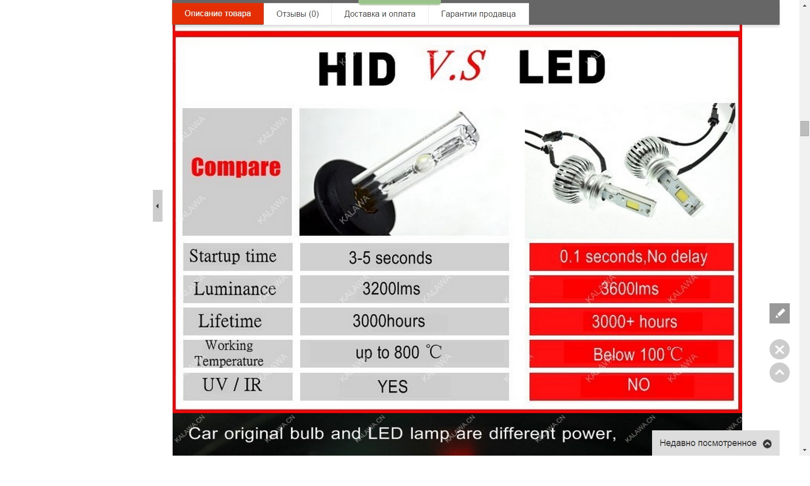

И еще... Присматриваюсь вот к этой позиции (5 поколение http://ru.aliexpress.com/item/1Set-9000 ... 94265.html). Там, конечно, характеристики космические, и цена, хоть и взрослая, но, блин, есть сегодня уже и на 15 долларов ниже (это они юань опустили и цены вниз пошли).
Потому что 3600Лм от ксенона по мощности не отличается почти. А вот, если поставить 9000Лм, тогда ксенон позади останется...

У этой фирмы нет D2S гнезда, к сожалению... Все остальное есть. Правда, поскольу, мной уже проверена эта контора на отгрузке и доставке, взял у них еще для родни на Ланцере H4 (ближний/дальний). Кстати для Паджеро 3 тоже идет в головной. И еще... Присматриваюсь вот к этой позиции (5 поколение http://ru.aliexpress.com/item/1Set-9000 ... 94265.html). Там, конечно, характеристики космические, и цена, хоть и взрослая, но, блин, есть сегодня уже и на 15 долларов ниже (это они юань опустили и цены вниз пошли).
Потому что 3600Лм от ксенона по мощности не отличается почти. А вот, если, поставить 9000Лм, тогда ксенон позади останется... Это все оттого, что в казино не хожу, адреналин иначе вырабатываю. Как с чем-нибудь очередным притащусь к мастерам, сначала на смех поднимают, потом репу чешут, а потом друзьями остаемся надолго... (Список мой на драйве посмотри...)

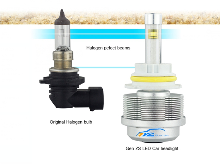

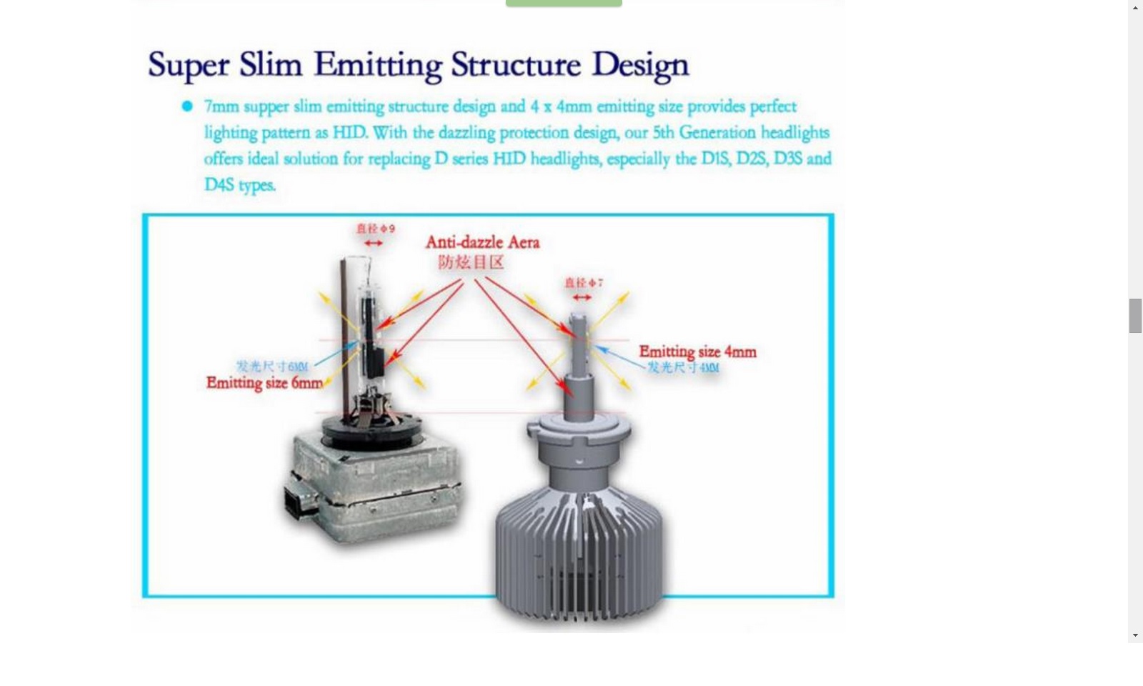

BabyHummer A-328 писал(а): А ты уверен, что такая лампа, с такой задницей влезет под крышку фары? Что-то я сомневаюсь немного...
Если терпеливо идти вниз по странице товара, то есть полное-полное описание с размерами и проч. на ломанном русском и английском языке. Все можно найти. Влезет все нормально. Там есть регулировка фокуса - вот где весь интерес новый 2015 г.
!!! Блин! Наши российские барыги по 13.000 за такой комплект просят. Оборзели в кризис. АНТИРЕКЛАМА http://maltera.ru/products/svetodiodnay ... pa-H4-LUMI
ОФФ: Про трубки к сапунам (передний, задний мост, АКПП, раздатка), крепятся хомутами, тянутся снизу на стяжках и выводятся под капот, как можно выше. Знаю только, что надо где-то 7-8 метров 2-х разных диаметров. Есть на форуме темы с фотками красивыми. Прости, что не в теме подробно, сам не лезу в железо, сломаю (если с первого раза не получилось - саперное дело не для вас!). Вот мозги своей машине перекосить три раза подряд программой Торк и ELM327 - это, пожалуйста.
Я не очень понимаю необходимость в регулировке фокуса. Получается, что каждую лампу можно подстроить под конкретную фару? Так? Если так, то это очень хорошо, конечно же! :*THUMBS UP*:
По сапунам боле-менее все понятно. Кроме диаметров шлангов. Буду искать инфу и дальше, но предполагаю, что 6-ти мм топливного, армированного шланга длиной в 10 метров должно хватить для этого удовольствия. :-)

Был у меня сеанс связи с одним из Гуру по автосвету. Получил от него по полной за измену ксенону и галогену. Терпеливо все это выслушал, не перебивая, поблагодарил за инфу... и вынес для себя одну важную вещь, что фара (в идеальном варианте) сфокусирована под определенную лампу. Поскольку у меня штатно (2010 г.в.) стояли ксеноны KOITO, будем с мастером замерять расстояние до "очага" этого ксенона и подгонять на это же место "очаг" LED. Ну, и, конечно, прибором для регулировки света поработать придется. Короче, надо все делать по-взрослому. Для себя, любимого, и для встречных, уважаемых.
