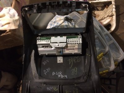

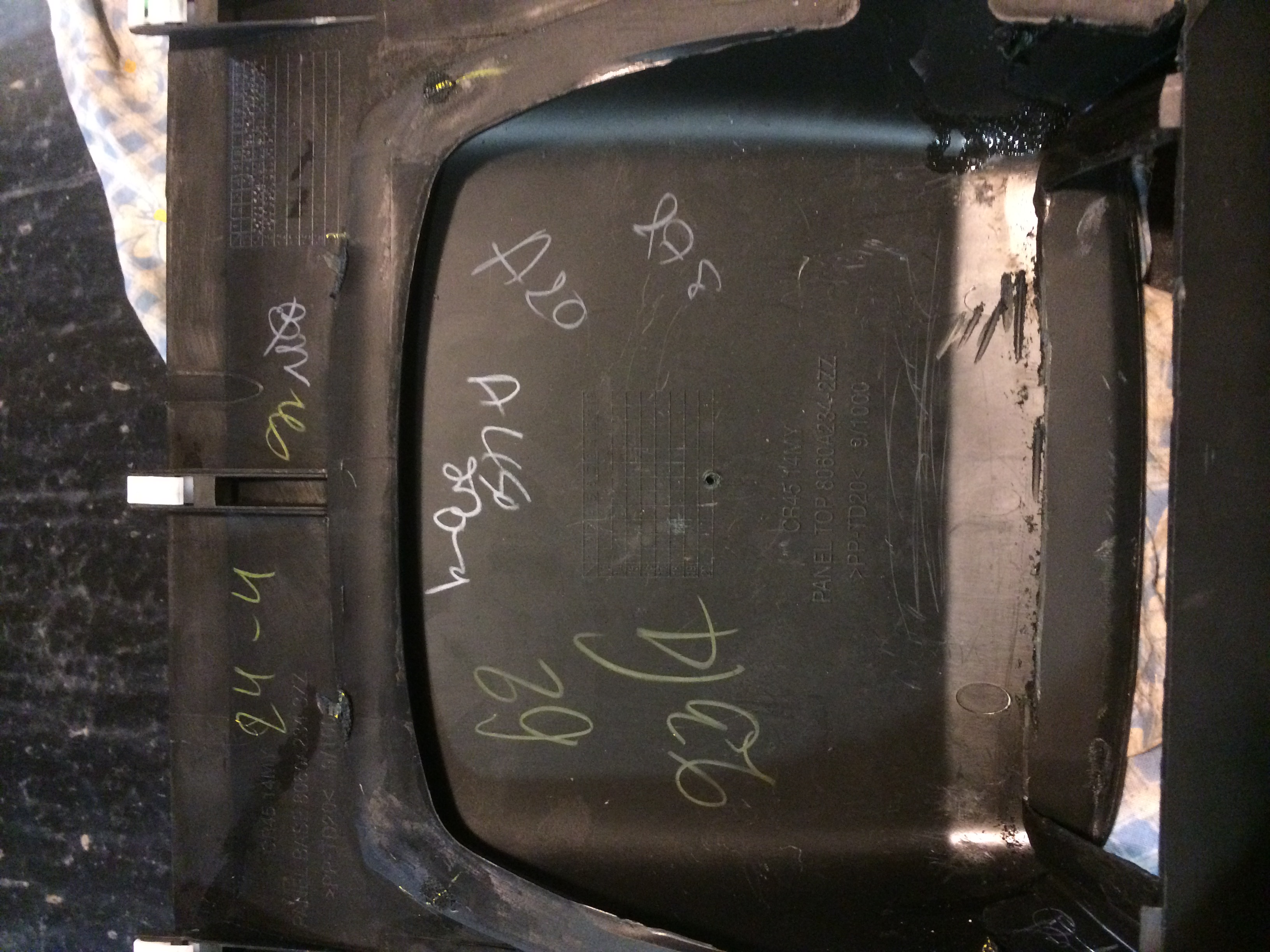

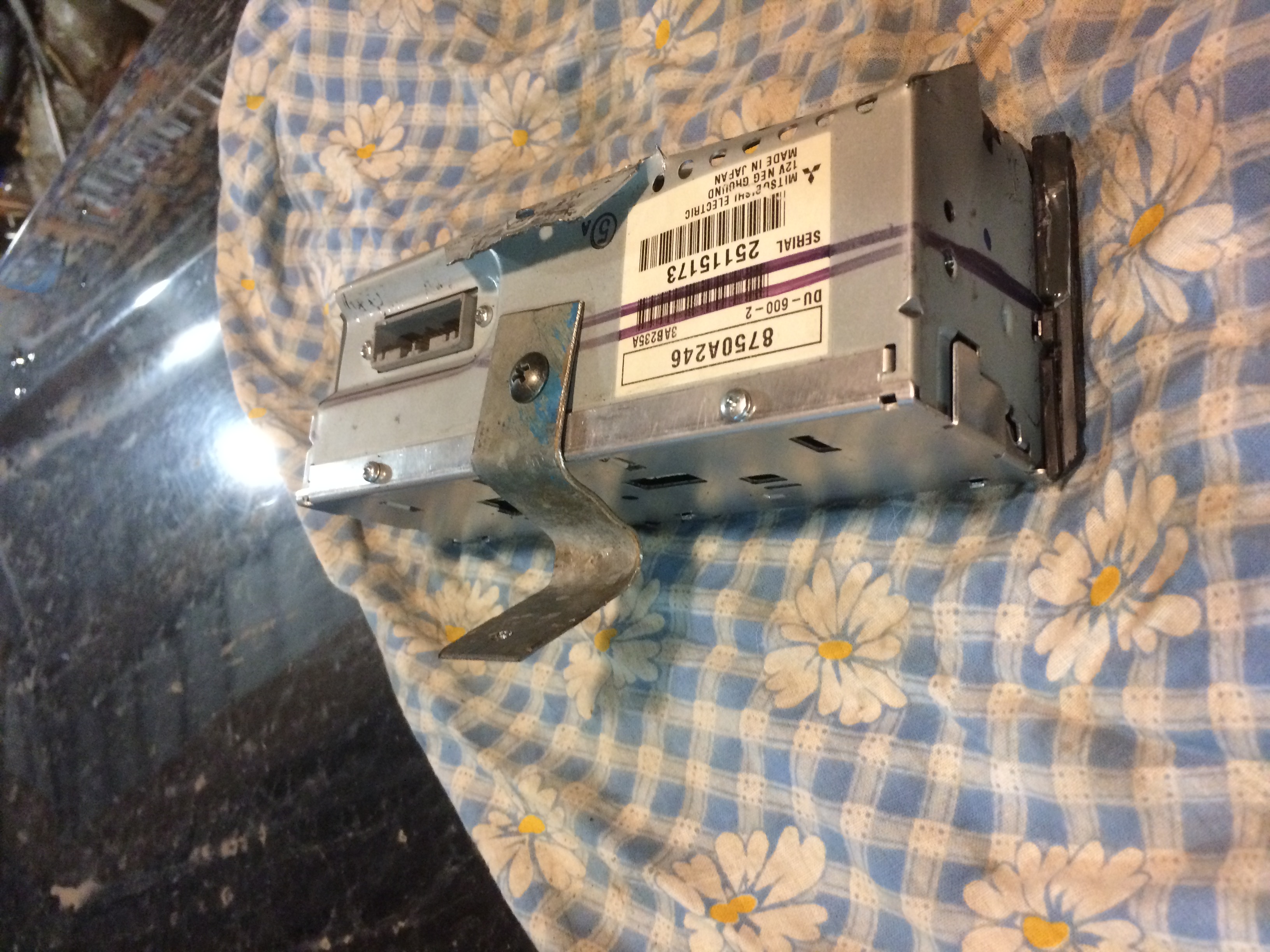

Нарыл в великом и могучем тернете.Мужику не ту рамку прислали. А так звонил в один из магазов,где ценник божеский, сказали из Америки идет отказ по рамкам. Неужели Китайцы еще массовое производство не открыли. Снял свою магнитолу, её до меня ставили,там до самой железной трубы(кто в курсе) все выпилено, можно хоть телевизор с кинескопом положить.

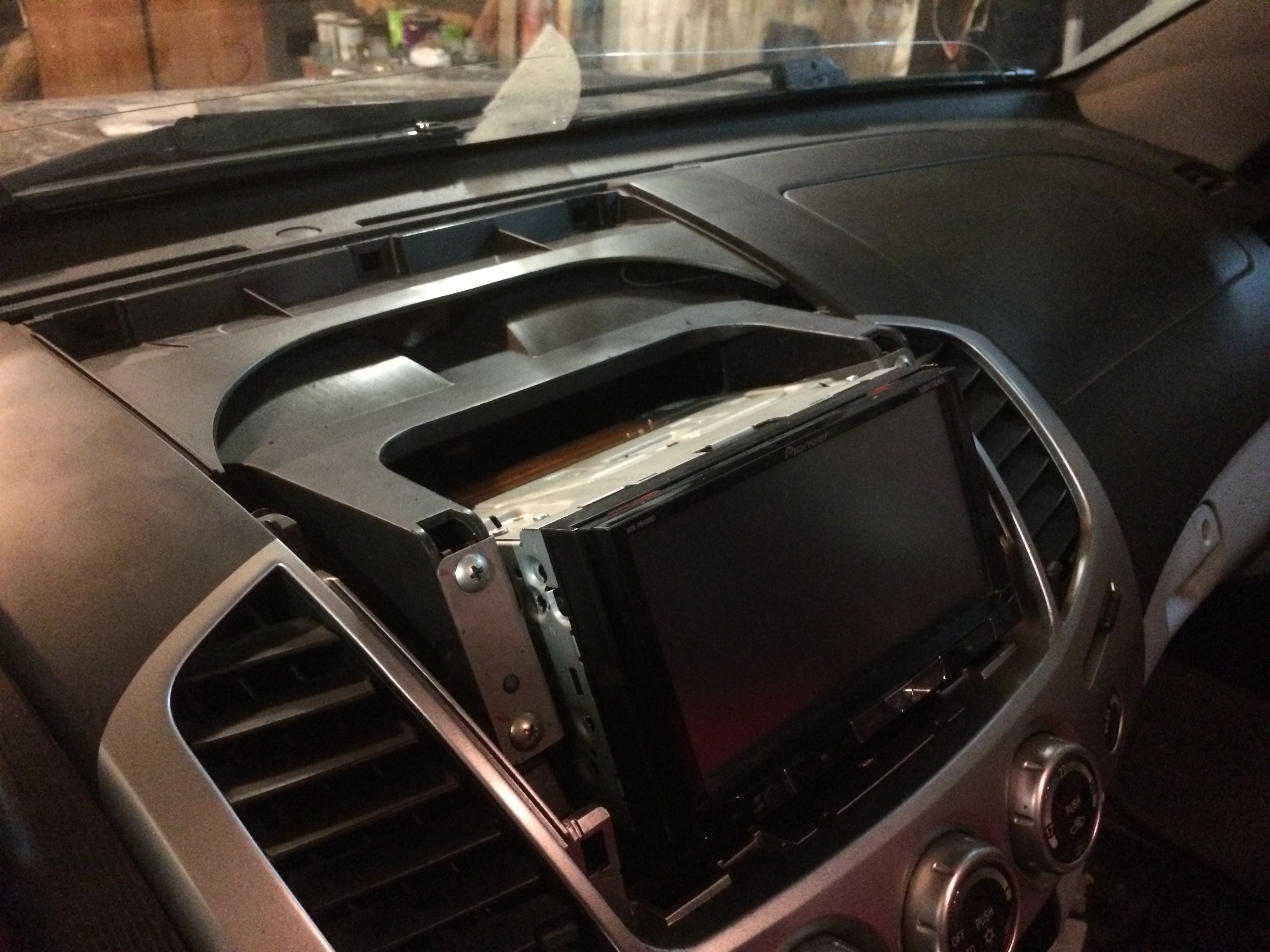

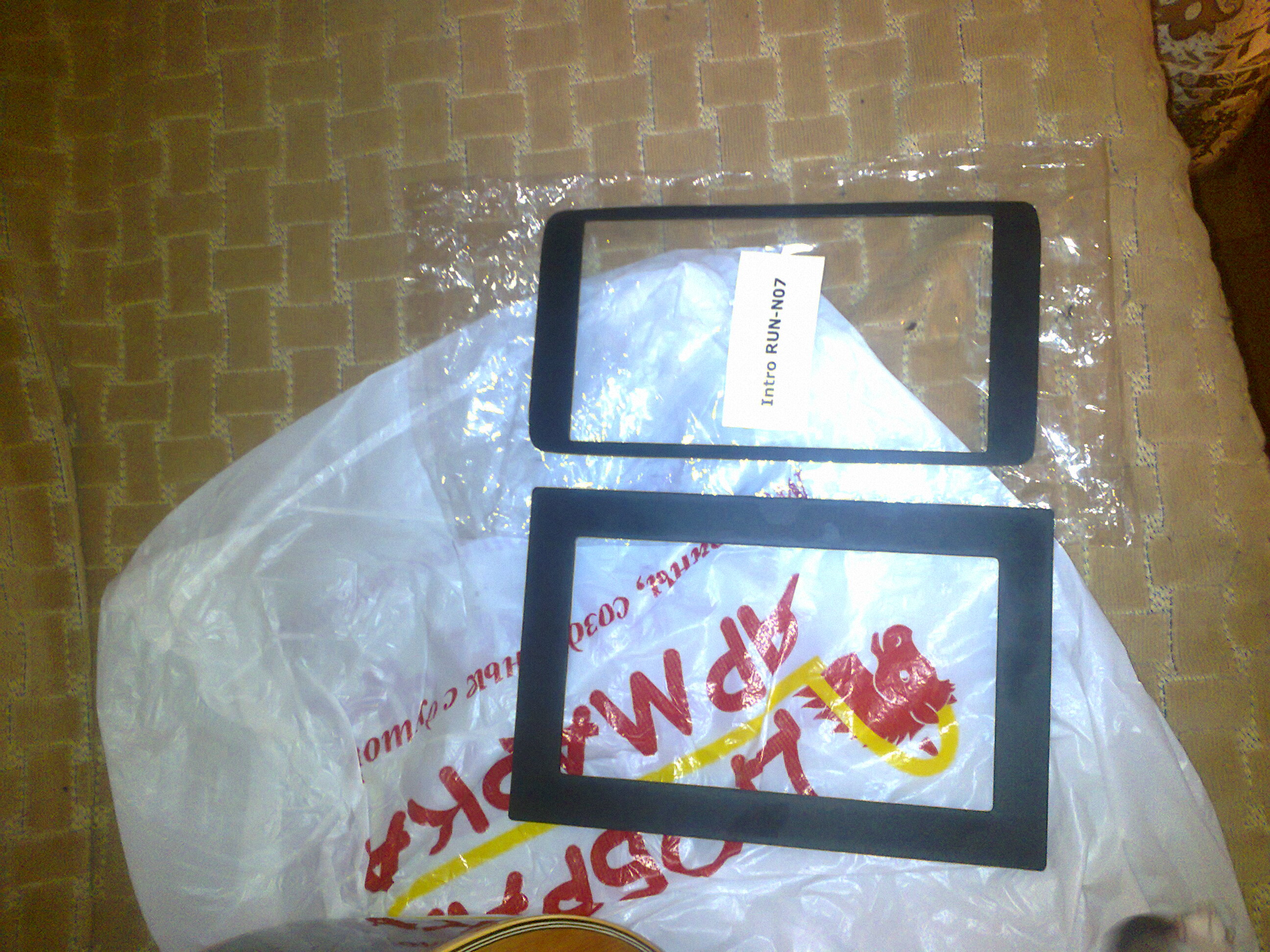

Купил вчера рамку переходную под Пионер, 450 руб Интровская,теперь еще пол дня подпиливать приклеивать. А Пионер оказался не виноват, все дело в подгоревшем разъеме. Пол дня подгонял матафон под новую рамку,оказалось угол наклона у них разный,пришлось крепления переделывать. Монитор попробую нового образца купить,б.у везде за 5 рублей предлагают.

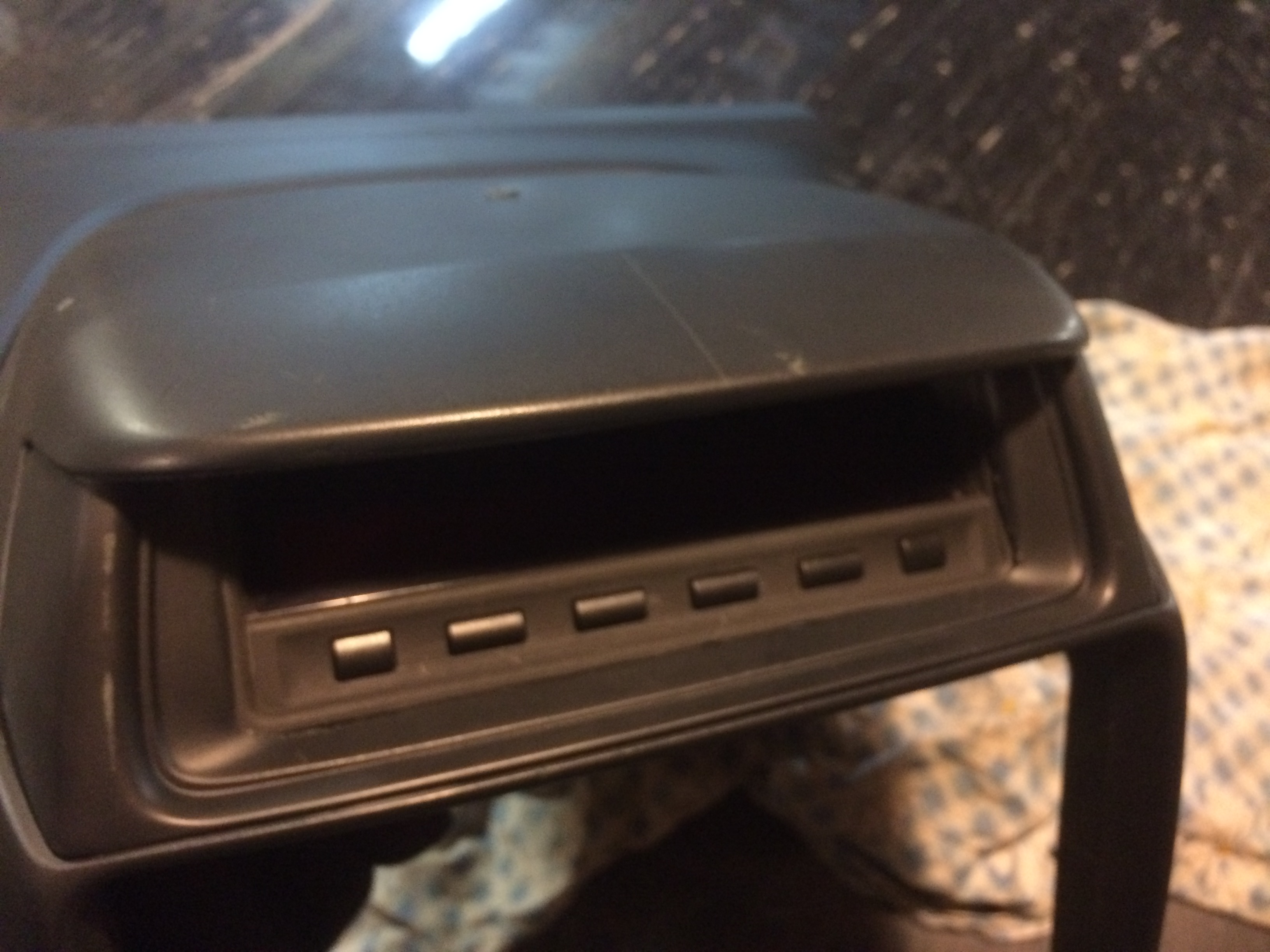

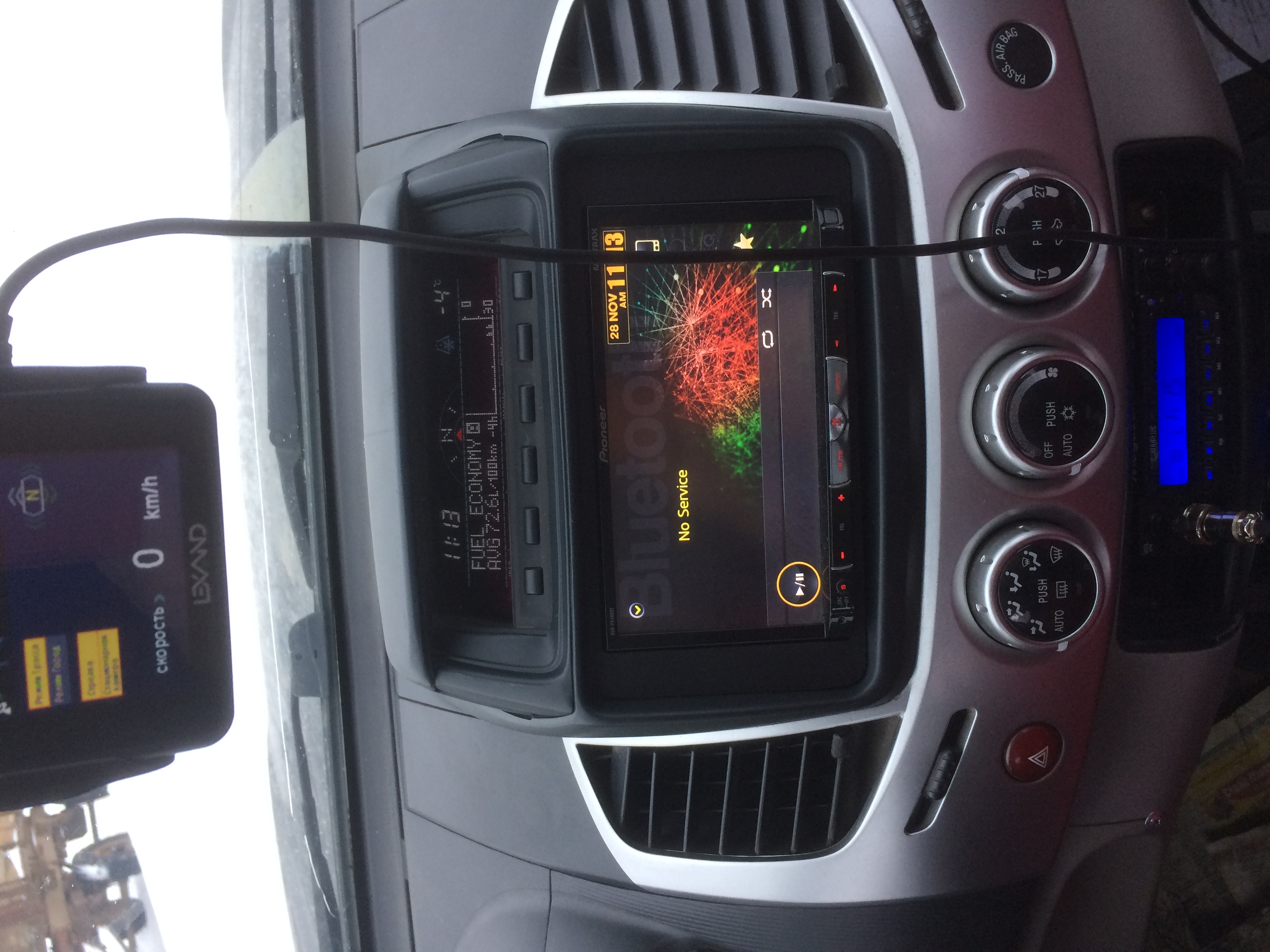

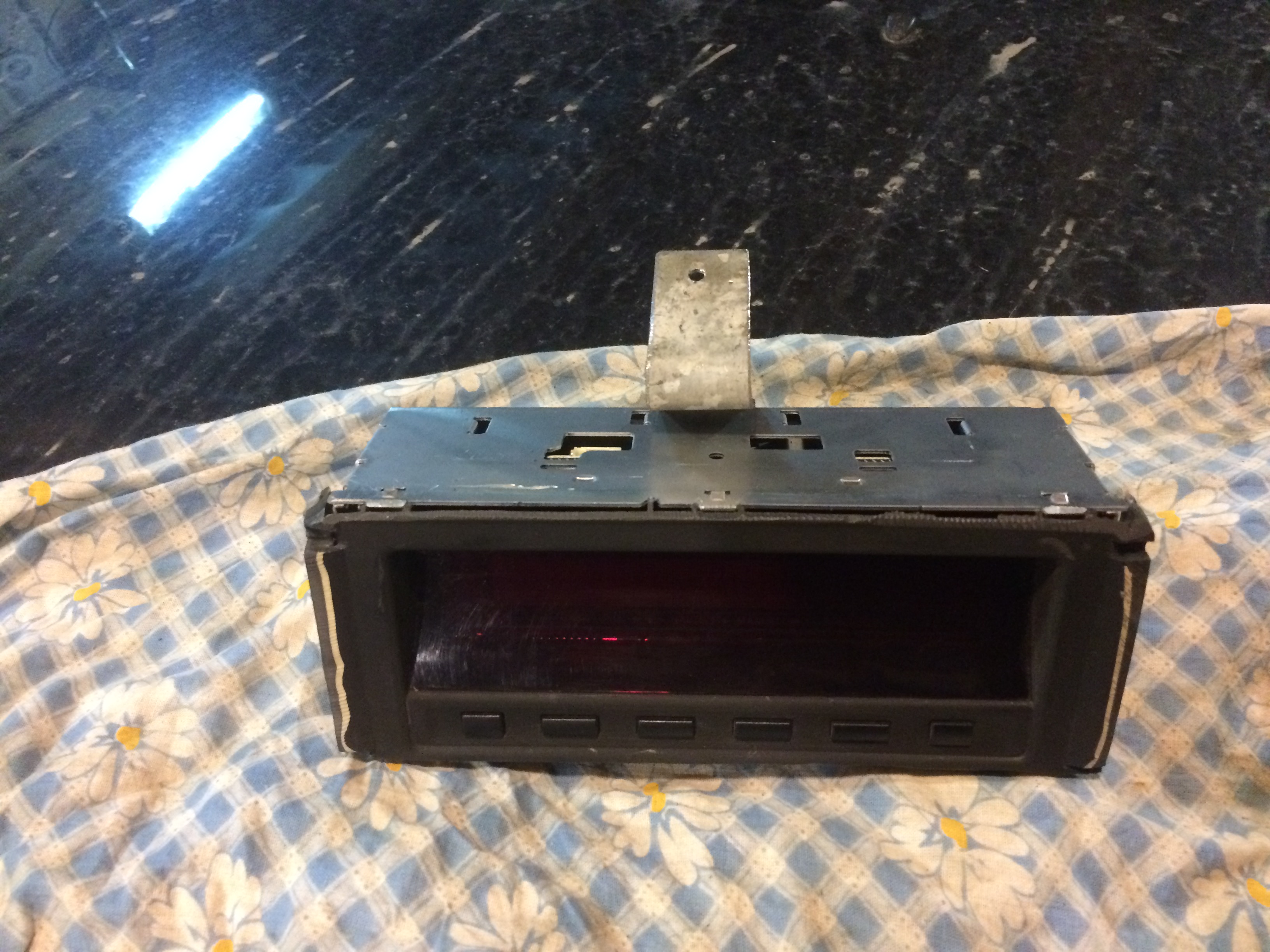

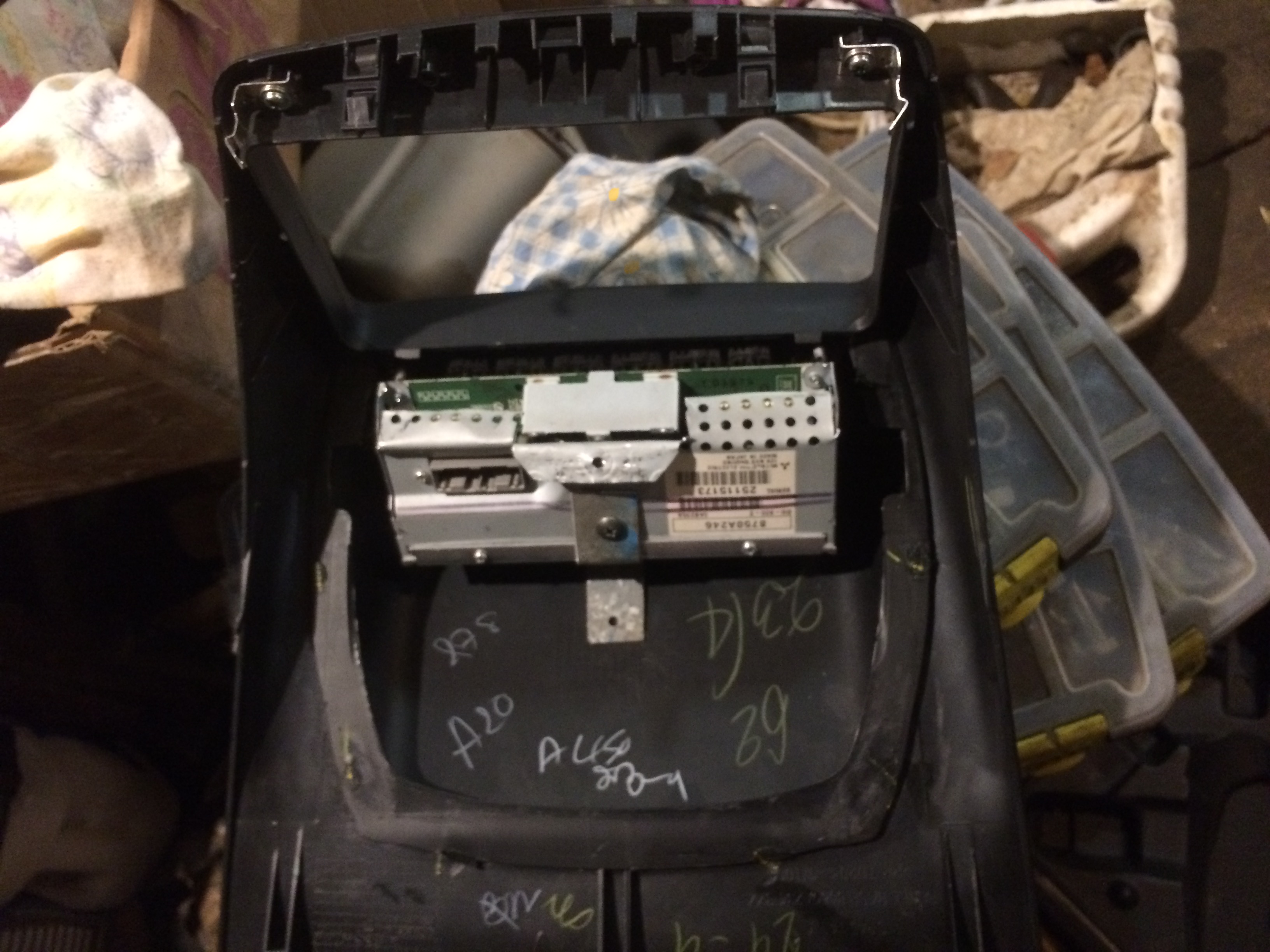

Дошли руки,точнее терпение кончилось.Поставил рамку, компьютер остался свой,нового не нашел,ну и ладно. По установке. Еще до меня при установке Пионера комп перенесли вниз,как выяснилось при разборке его выпилили и приклеили к рамке термоклеем,а я думал почему кнопки плохо достают,и выпилили половину внутренней рамки,вандалы блин,,, . Вообщем выломал я его оттуда еще попилил и поставил в рамку ,рамку тоже пришлось пилить и подгонять к компу феном,прикрутил на саморезы и термоклей,на всякий случай. На магнитофон сверху мне его не поставить,или надо делать с дырами как тут описывали. У меня всё четко,как родной, родной и есть
.Ну и рацию поставил до кучи.Сама рамка ,я думал она целая будет,а тут получается верх приделан к большей рамке. По крайней мере у меня так,и номер самой рамки не совсем тот что на коробке был.На фотке если увеличить хорошо видно.Вообщем сбылась мечта идиота.

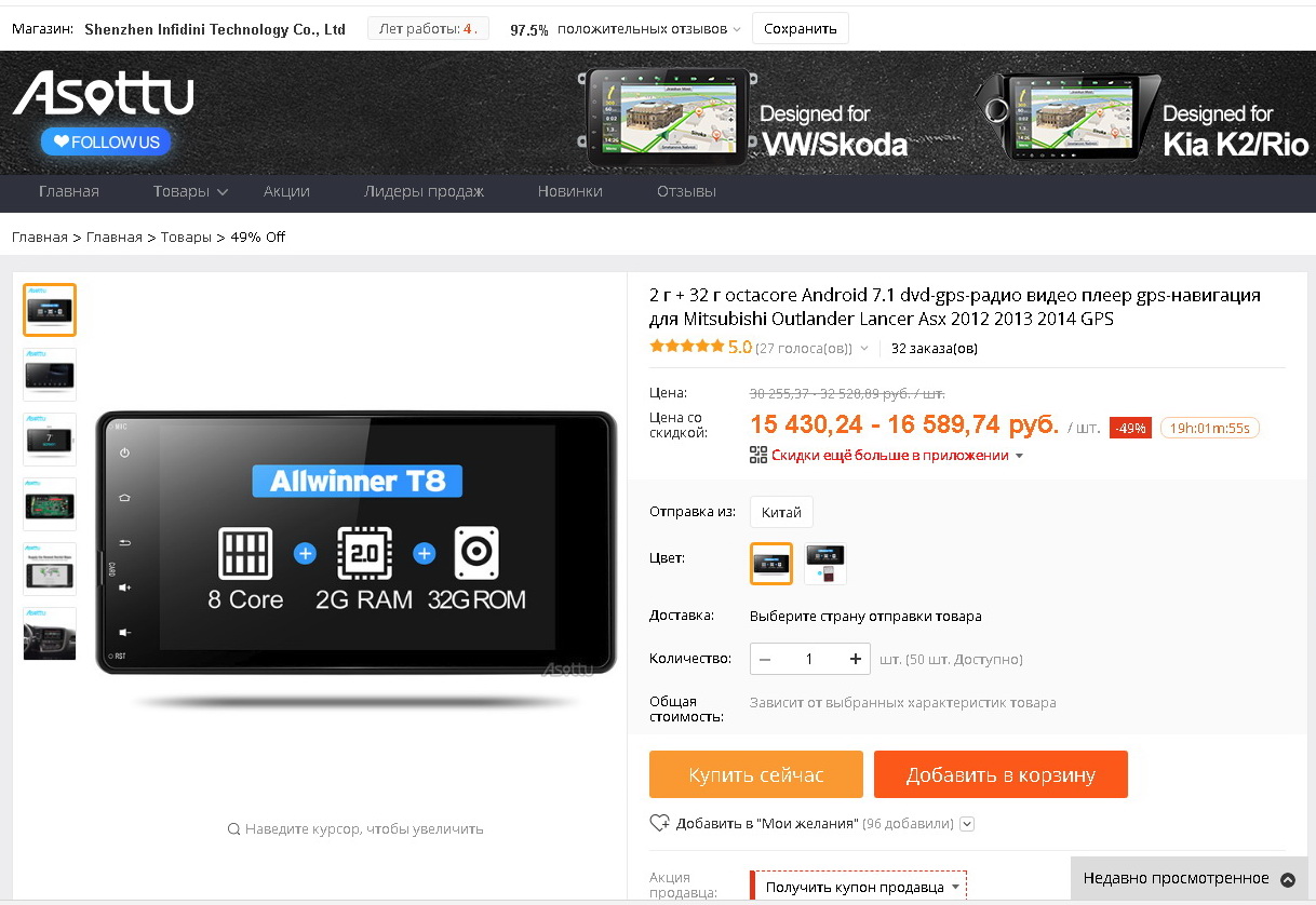

Всем привет. Новые магнитолы красивые появились. Никто не думал поставить?
Написано что с 2012 года типа подходят.

Чета цена а Али какая то низкая, я предыдущую за 20тыр покупал, а эти по 15.
Вот только не пойму как с креплением быть, опять колхозить что ли? Старое не подойдет уже неверное.
