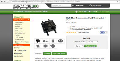

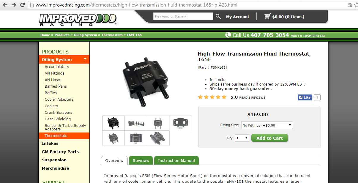

У Снупера, с его слов, вроде как лежит без дела такой же термостат, Олег
Реальную стоимость знаешь, ломай его на б/у и не важно,что он ставился/не ставился)))

Это не аргумент, Андрей! Если он новый то плевать кто его и по чем продаёт....он может на него выставить любую цену какую посчитает нужной.Lebed писал(а):...ломай его на б/у и не важно,что он ставился/не ставился)))
По поводу байпаса надо до холодов дотянуть и статистику заиметь, а потом лепить на авто...

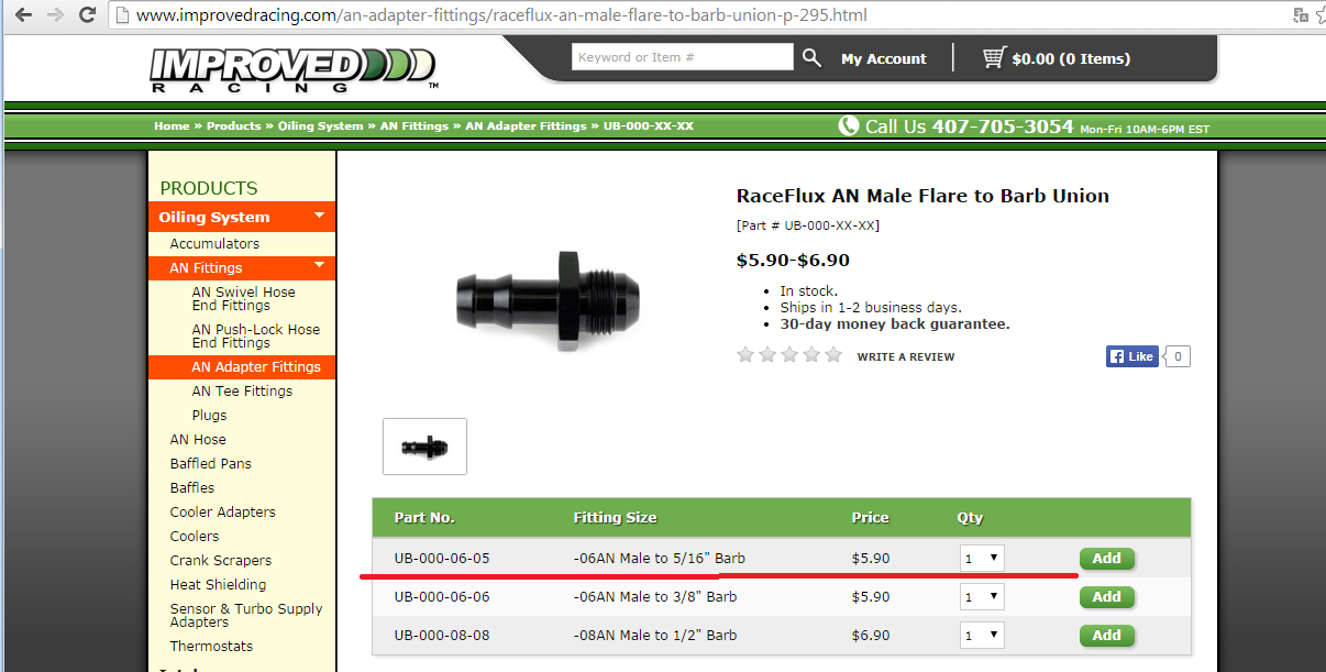

Ну зачем сразу Ф топку?))) Альтернатива. С учетом того, что не надо перехода с 1/2 на елку, т. Е. Габариты меньше
