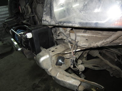

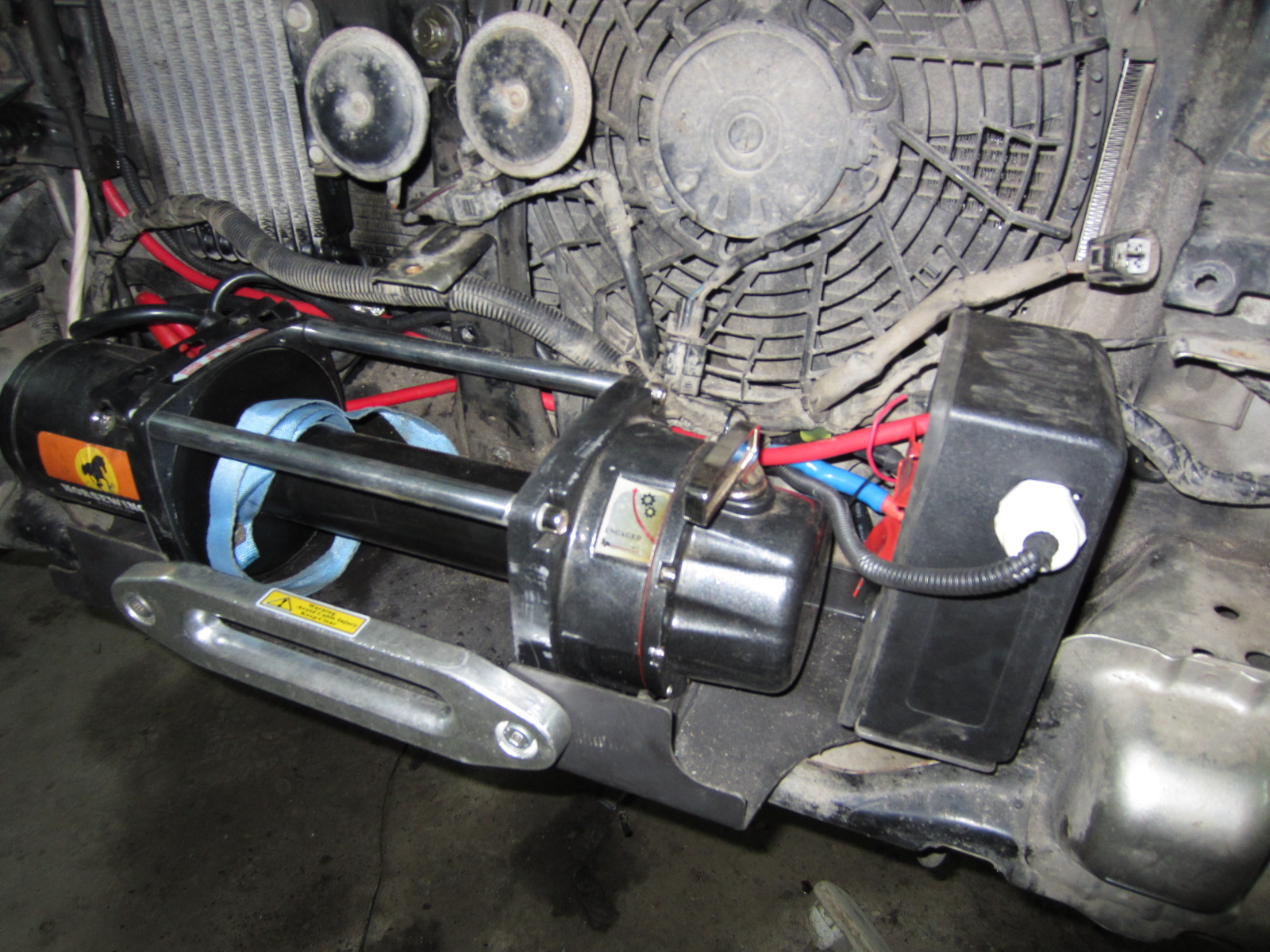

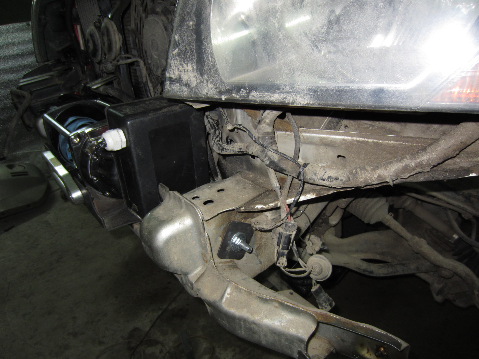

МШУ писал(а):Серег,уверен? У тя не Gen2,а чина12.5....они где то 580 мм в длину,а gen2 613 мм....
И чото мне подсказывает,что тебе Самовары полку тупо вварили между ланжеронами ;)
::-D: Не Сань, прикручена, тама площадка с нержавейки ХУ... ::-P: приваришь я не отходил от драндулета пока всё не смонтировали, даже нафоткал чуток, болтов там штук 6 иль :*SCRATCH*: 8 которые к лонжеронам и к поперечине площадку крепят. Лебеда Кетайский аналог электрик-винч 1200 ::-X:
И как видишь там ещё место дофига осталось под блок селеноидов, буду его переносить нафиг и пихать в другой корпус, скисли гады за год простоя, а без блока туда ещё длиннее "колбаса" влезет ::-D: .

МШУ писал(а):Ну,Серег,за что и спич!Со стороны редуктора-места дохуа....а вот со стороны мотора- чото непонятно. Коле респект!Я думал они только варить умеют!))))))
Да там и со стороны мотора ещё прилично места есть, просто на фотке не видно, да и сместить при желании в сторону редуктора её можно, если прям пипец какая большая :*YES*: да защиту они мне тоже на болты поставили :*SCRATCH*: наверное потАмуШта тоже нержавеющая, атоб приварили ::-D:

ГАНС писал(а):площадка с нержавейки
Толщина 2 мм? :*SCRATCH*:
3мм. :;-): в переводе на чермет получается где-то=6 мм. там снизу наварено косынок ещё усиливающих и пр., но из чермета у них тоже есть аналогичные площадки, вроде из 5мм. черняги, чуть дешевле ::-X:
Неее,ну я с Топором спиливаем нахлобучки с ланжеронов и ввариваем распорные вертикальные втулки....... но это уже лирическое отступление))))
Кста, Сань распорные втулки тама есть :;-): по ноухау Колиной технологии, без спиливания и вваривания ::-P:

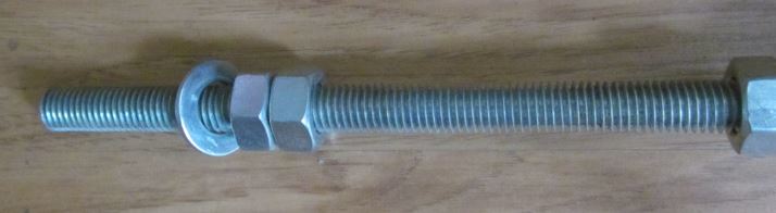

да кстати , МШУ скажи как думаешь можно ли вместо вварной втулки использовать что-то типа пальца от серьги рессоры???
типа такого

ГАНС писал(а): 3мм. :;-): в переводе на чермет получается где-то=6 мм. там снизу наварено косынок ещё усиливающих и пр., но из чермета у них тоже есть аналогичные площадки, вроде из 5мм. черняги, чуть дешевле ::-X:
Есть рекламные фото этой корзины с разных ракурсов?
Проводку, там где она касается элементов кузова и прочих кронштейнов, нужно убрать в качественную пластиковую гофру. Иначе возможно перетирание изоляции со временем, и шикарный фейерверк.

DenisR писал(а):можно ли вместо вварной втулки использовать что-то типа пальца от серьги рессоры???
Спец. болт для этого не нужен абсолютно. Во внешней стороне лонжерона сверлим большое отверстие, чтобы шайба влезла, а потом вставляем в лонжерон такой болт.
Следует понимать, что крепление получится только к внутренней стороне лонжерона. Втулка есс-но лучше. Но если лонжерон не из фольги, корзина плотно прилегает, протянуть хорошо - можно крепить и так.
PS Конкретно на вопрос - нет.

PII3d6G72 писал(а):
Спец. болт для этого не нужен абсолютно. ...
с таким успехом можно обычный болт всунуть, так не пойдет вырвет его, т.к. вся нагрузка будет не на профиль рамы а на одну стенку
