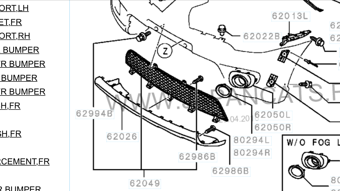

Народ привет, ткните носом как на наших Бегемотах (до рестайл, еще таец 2011 года) снять нижнюю губу ничего не отломав. И получится ли аккуратно снять интрекулер, без съема всего бампера... масло в нем походу, хочу помыть.

Re: Помогите информацией новичку! "вопрос-ответ"-III
2 винта под номером 3 или 5 снизу ( меганеудобно, запасись короткой крест отверткой), + защелки решетки часть за бампер крепица часть за губу, защелки крепкие, наломаютсяsyurasov писал(а):Народ привет, ткните носом как на наших Бегемотах (до рестайл, еще таец 2011 года) снять нижнюю губу ничего не отломав. И получится ли аккуратно снять интрекулер, без съема всего бампера... масло в нем походу, хочу помыть.
